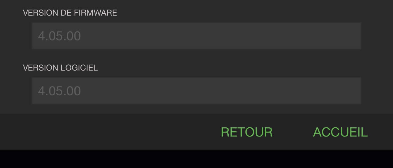

1- je suis sur la 4.05.00

Je suis en 4.05.00b1 et cela fonctionne… pensez à cocher SmartGCE v1 ET SmartGCE v2 :wink:

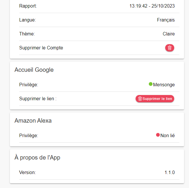

je rencontre le meme probleme que toi sur ma V4 et le meme message sur GH « could not reach »
As tu trouvé une solution stp?
voici ce que je vois sur smart gce V2:

Idem pour moi sauf que Google Home affiche tous les devices GCE hors connexion. La suppression et reconnexion du lien ne change rien.
Fonctionne via l’application GCE mais plus sur Google Home.
