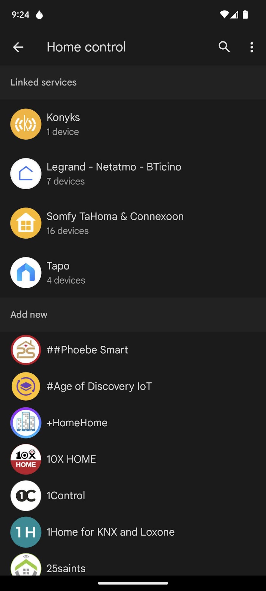

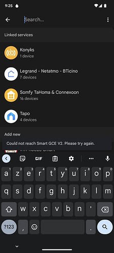

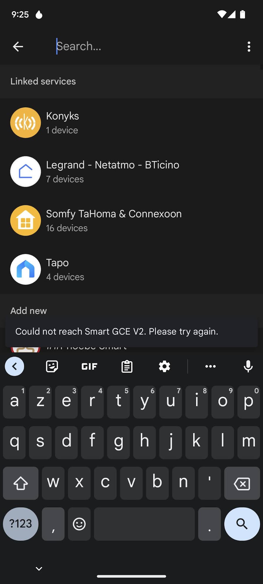

Hello @Jweb
Je confirme que j’ai bien fait un remove des deux cotés (GH et Smart GCE v2)
Ici le GCE v2 unlinked :
mon GH qui n’a pas de service GCE
Et quand je le rajoute, je me connecte sur mon tel à GCE v2 pour relancer le lien mais je tombe toujours sur ce message « Could not reach smart GCE »:
Le service smart GCE n’est pas ajouté dans GH par contre je le vois « linked » dans Smart GCE V2
J’utilise une version beta de GH qui peut expliquer que le problème est uniquement chez moi pour l’instant

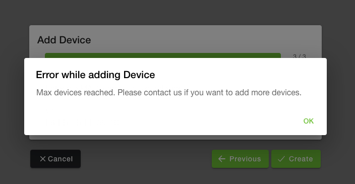

Je tente ce soir de connecter ma nouvelle IPX800 V4 mini à smart GCE V2 sans succès.
L’IPX est bien en version beta 04.05.00.B1 et les cases « CONNEXION AVEC SMART GCE » et « SMART CGE VERSION 2 » sont bien cochées.
Lors de l’incrition de l’IPX sur le site smart GCE V2 j’ai le pop up suivant:
Une idée???
Edit: ce soir après redémarrage j’ai pu ajouter mon IPX800 Mini…

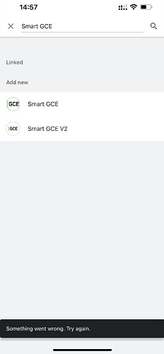

J’essaie depuis qq jours de passer via Smart GCE V2 pour commander mon installation IPX 800 V4 via Google Home. Sachant que j’ai été déjà sur Smart GCE mais je sentais de plus en plus les bugs et les retard d’exécution des commandes.
Le soucis c’est que j’arrive bien à lier Mon IPX800V4 à Smart GCE V2. J’ai crée mes commandes et ils marchent parfaitement. Mais en essayant de lier mon Smart GCE V2 à mon Google Home j’ai un msg d’erreur sur l’application Home donc la capture est ci après. A noter que sur l’interface Smart GCE V2 je viens bien que Google Home est lié.
Des propositions de solution?
Merci!

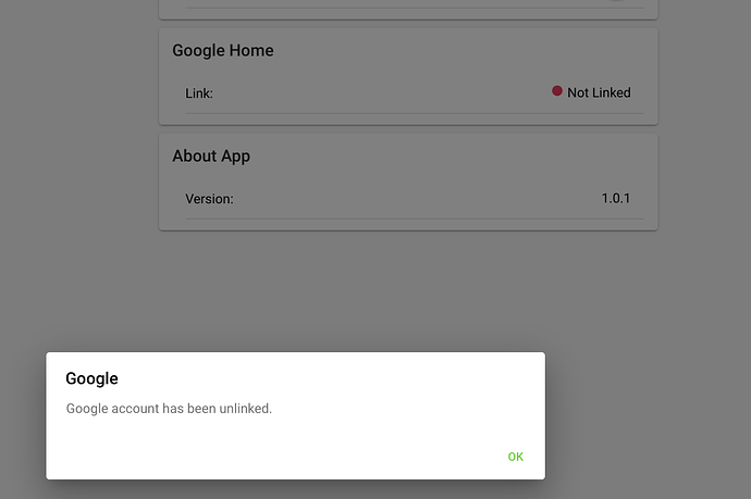

Bonjour @Amineelm
Avez vous essayé
  1. depuis SmartGCE v2 dans votre profil faire un unlink de GH
  2. puis depuis GH de refaire le lien?
J’ai ete confronté au même pb que vous et je l’ai résolu en faisant cela :wink:
Merci bcp pour ta réponse.
Oui je l’ai fait plusieurs fois mais ça ne marche pas
J’ai même créé un nouveau domicile sur Home et unlinker l’ancien Smart GCE juste pour éviter tout conflit mais tjs rien.
Avez vous aussi supprimé tous les périphériques avant de faire le unlink ds GH?
Oui, j’ai tout supprimer. Ça a l’air d’un bug entre Home et Smart GCE V2
