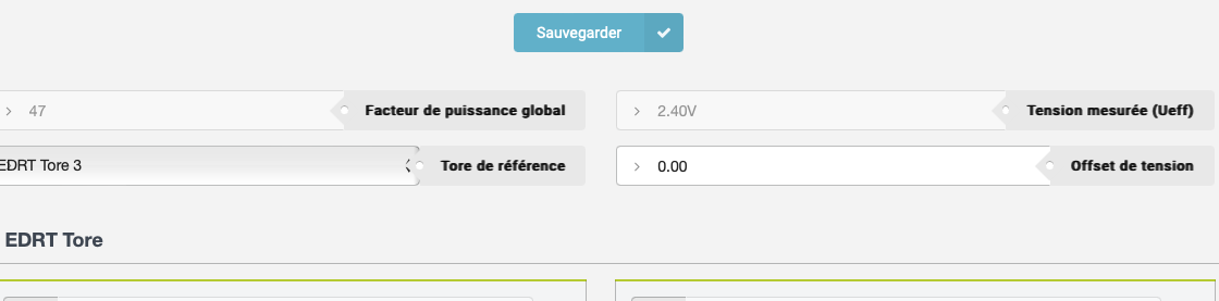

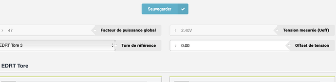

Il y a un problème sur les tores !
Soit du à l’opération en elle-même de mise à jour, soit au contenu du nouveau firmware.
Semble le même problème que celui remonté par @KAwDeS

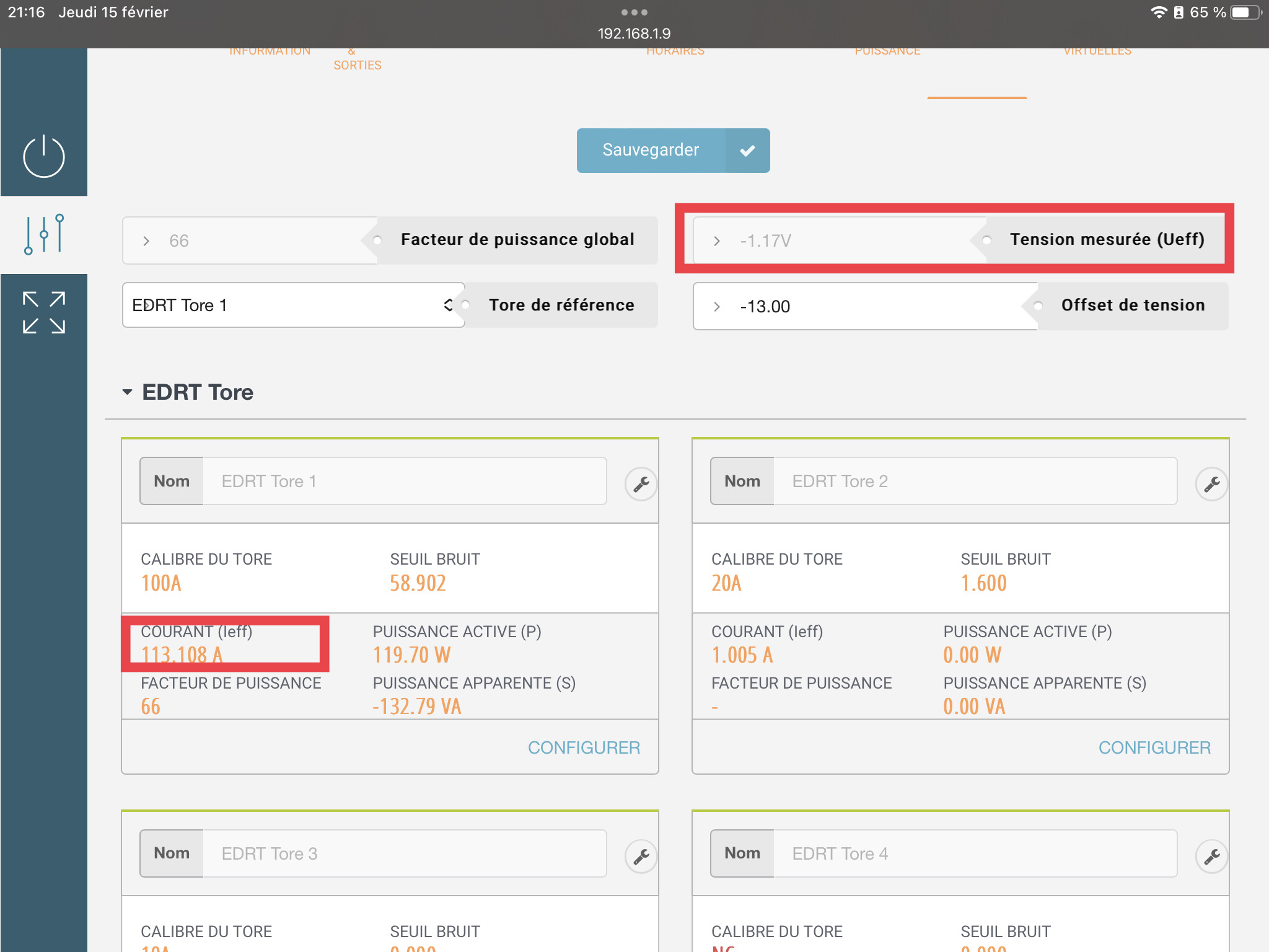

Je viens de faire la mise à jour et je constate le même problème sur la tension mesurée.
Chez moi 1,45V.
Pas de problème en revenant à la version précédente.
Bonjour @patam
La tension mesurée Ueff est à 1.45V a la place de 230Vac ?
Oui c’est ça, la tension mesurée est 1.45V.
Je suis repassé rapidement à la dernière version pour ne pas polluer mon historique.
Mais si vous voulez que je remette la version béta pour faire des tests, je peux le faire.
Je vais déjà regarder ce soucis de tension.

Par contre je rencontre également le soucis de mesure de tension :
J’ai bien appliqué la mise à jour standard. J’ai même reboot l’écodevice mais rien n’y fait.

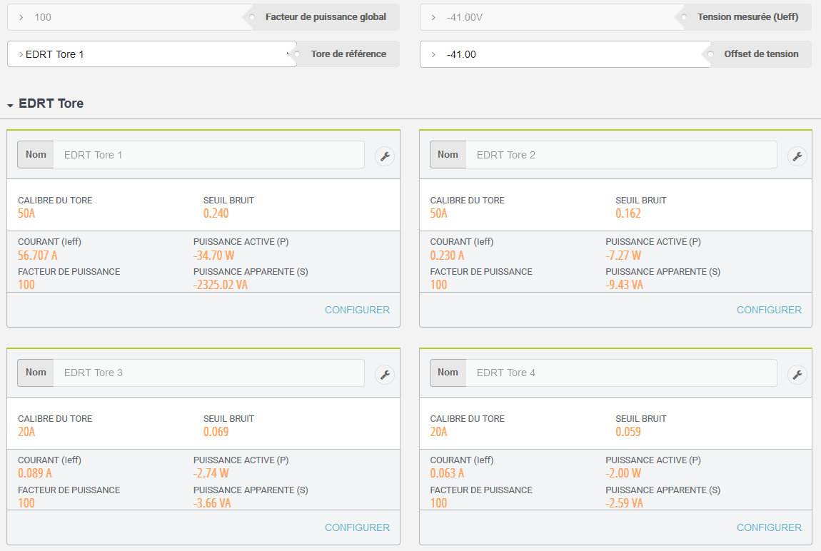

Je vais travailler sur le soucis de mesure de tension. Il faut attendre une prochaine bêta…
J’ai aussi un soucis de mesure TORE, je vais revenir à la version précédente
