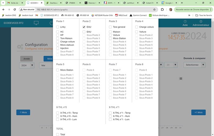

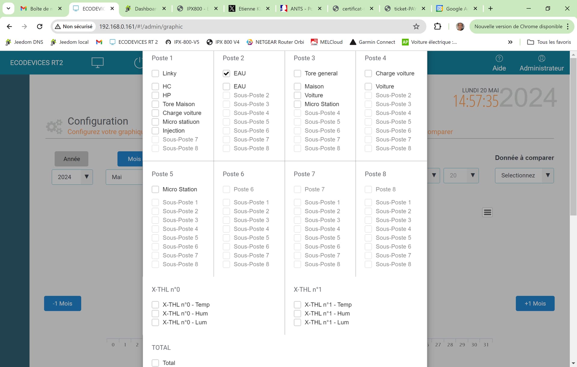

Bonjour ,
avec zoom 100% On ne voit pas le bouton « sauvegarder » ni la croix de fermeture de la fenetre pop pup

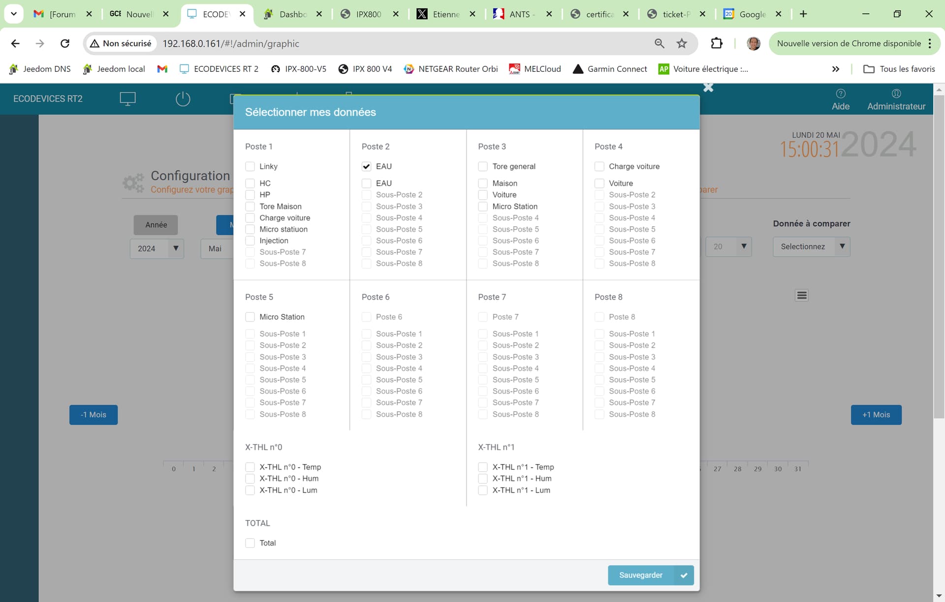

la même fenêtre avec un zoom de 80%
Merci d’avance Cordialement

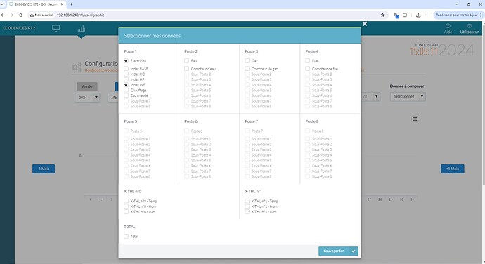

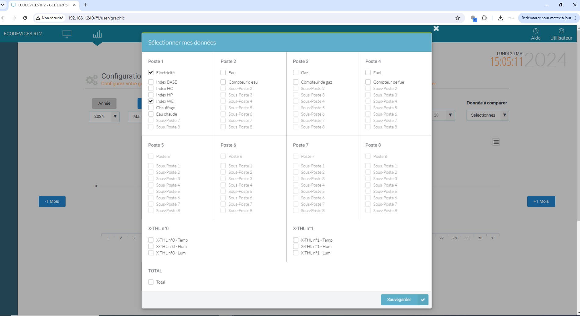

Sur mon écran avec zoom à 100%
Bizarre j’ai testé sur un mac, sur un pc avec chrome safari et firefox
vous êtes sur quel os et quel navigateur ?

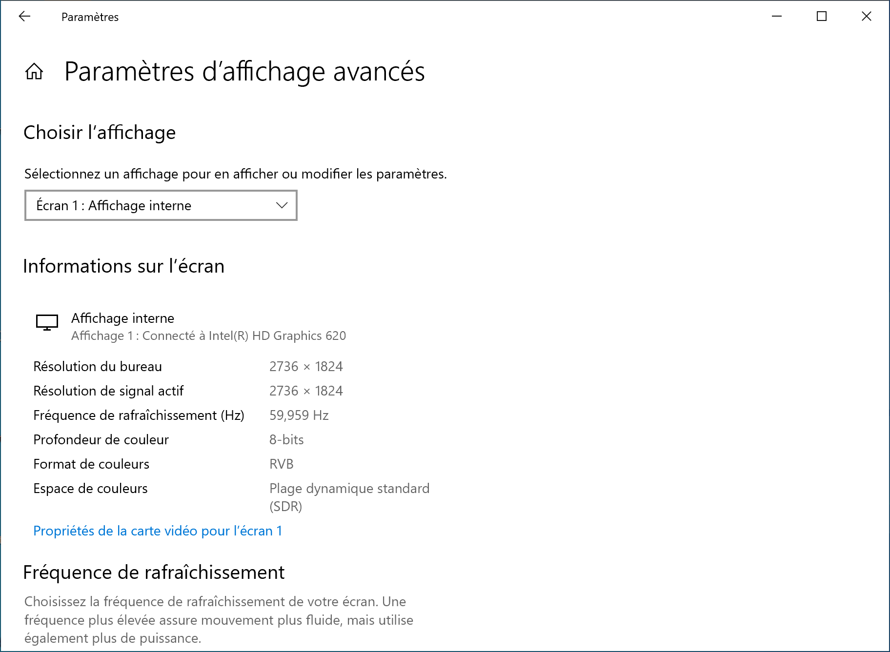

Bonjour David,
on dirait un pb de résolution (pixels largeur X pixels hauteur) de l’écran.
Quelle résolution pour l’ordinateur qui a servi aux captures d’écran?
1024 x 640? 1280 x 800? 1440 x 900?
bon ben ce n’est pas ça… :laughing:
quoique :thinking:
avez-vous essayé avec une résolution plus faible?
