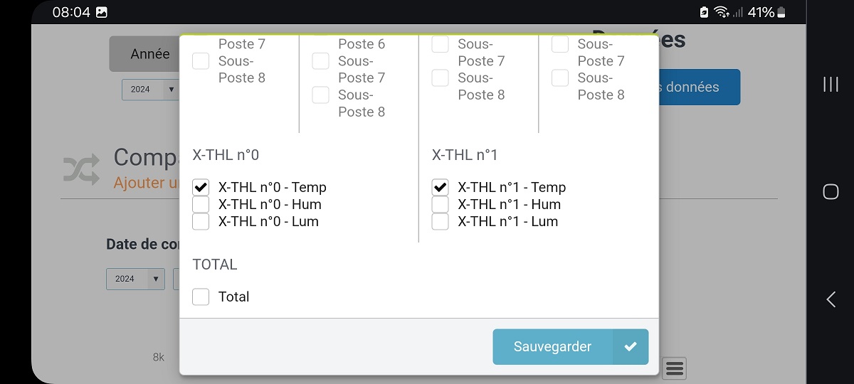

La boîte de dialogue de la partie graphique s’affiche maintenant (le bouton enregistré est atteignable sans contournement).
Cette fenêtre n’a toutefois rien pour être fermée sans enregistrer.

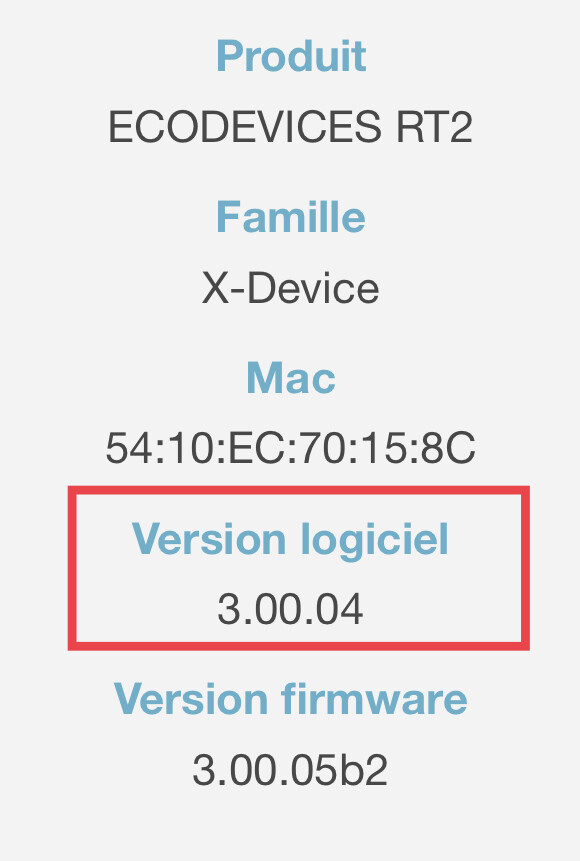

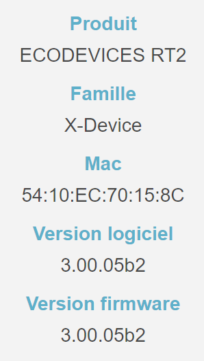

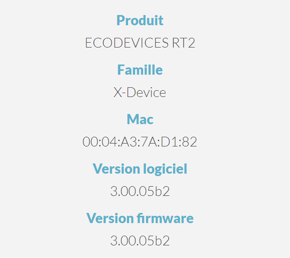

Il faut charger le bin pour avoir un site web qui correspond au firmware.
Votre version web est en 3.00.04

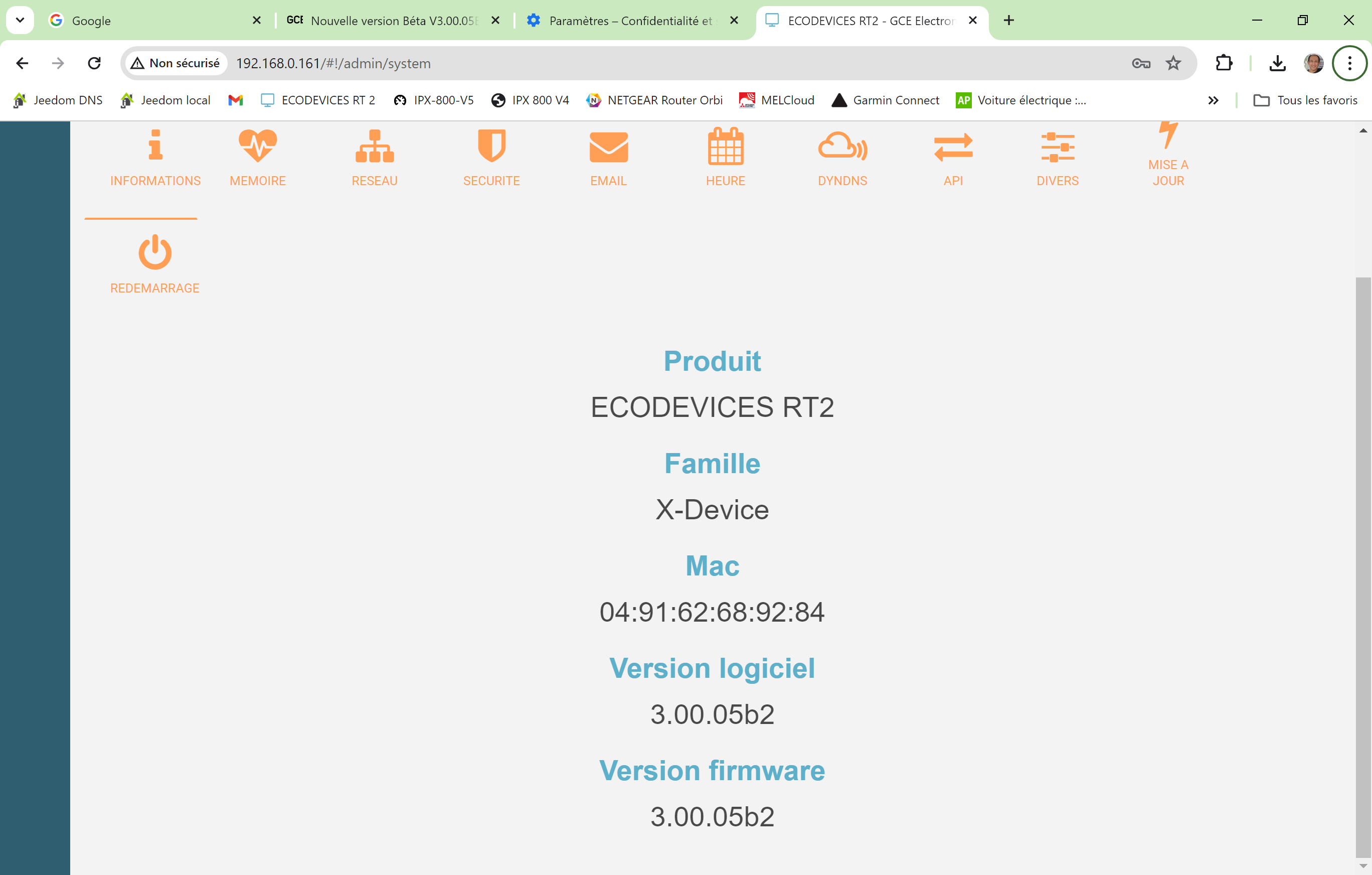

C’est fait c’est le numéro de version après application
Ah bizarre normalement ça devrait être en 3.00.05b2…
J’ai du raté un truc… je vais vérifier demain…
Mise à jour effectuée sans problèmes, anciennes données conservées, liens avec les TIC du Linky en mode « Standard » fonctionnel et intégration Home Assistant via l’API semble fonctionnel.
Je vous tiens informé.
avez-vous pensé à vider le cache ?
Avec la derniere version de site web vous devez avoir les memes versions logiciel et firmware

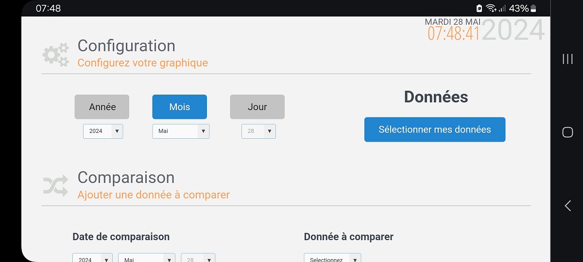

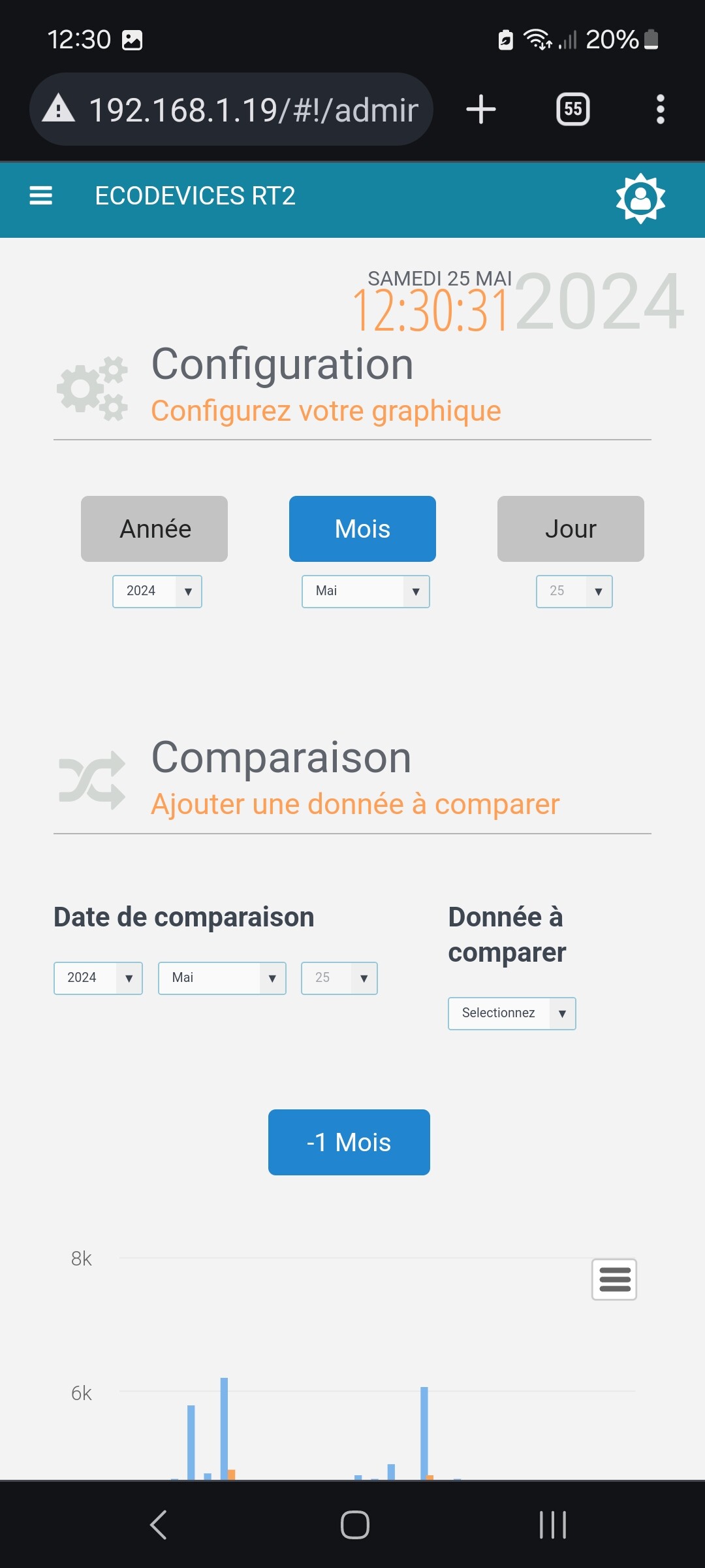

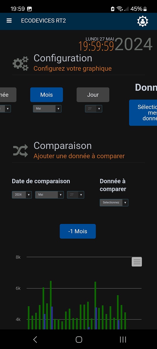

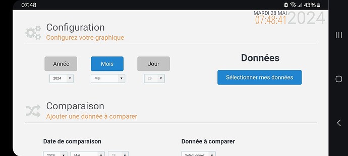

Sur le site web, il y a une régression cependant sur la page du graphique, avec un mobile : le bouton de sélection des données n’apparait plus. Testé avec Chrome.
Je pense qu’avec la version précédente, il apparaissait sous la sélection de la date.
Je n’ai pas noté de problème particulier dans mon application.
Je confirme l’anomalie avec une version récente de chrome sur mon mobile android.
Un contournement est possible en affichant la page en mode paysage. Dans ce mode, la sélection des données s’affiche aussi parfaitement. Cette solution me convient.
Avec un autre navigateur (celui de Samsung), l’affichage est légèrement différent et confirme que le bouton de sélection des données est « hors cadre ».
Bonne journée.
Merci pour ce retour,
Vu que le problème du bouton est mineur, et que la version est stable et corrige pas mal de bugs on on va passer la bêta en release… Je met le soucis du bouton dans la todo de la prochaine bêta.
