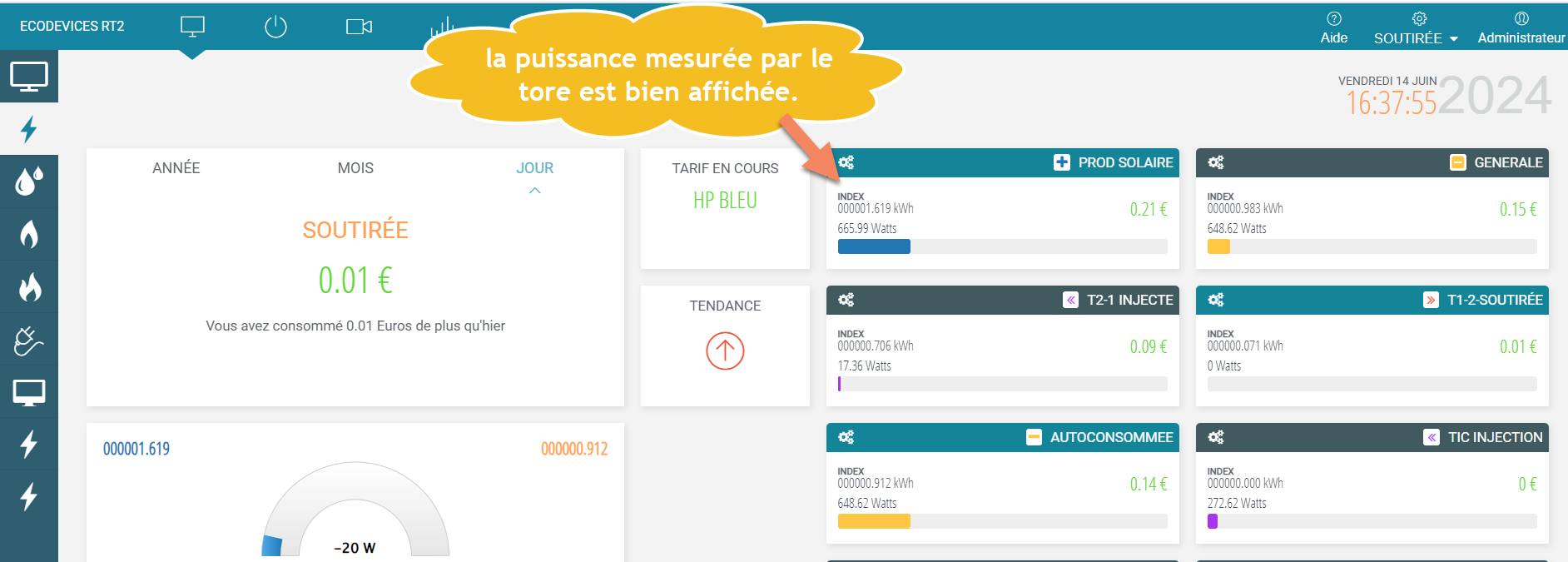

Bonjour @GCE,

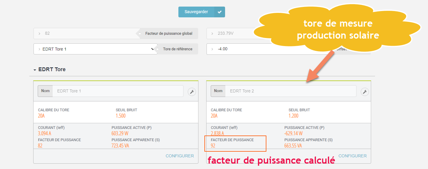

Un bug relatif au facteur de puissance fixé manuellement sur un tore de production.
Ce bug n’est pas une régression et n’est constaté que sur un tore en production

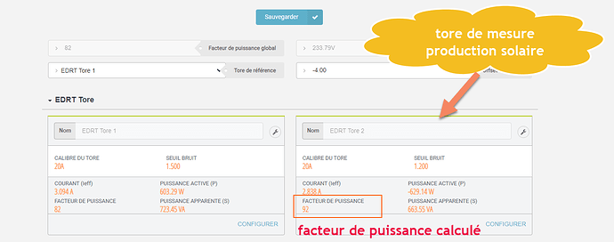

Configuration TORE 2 avec facteur de puissance calculé
Visuel OK

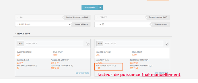

Configuration TORE 2 avec facteur de puissance fixé manuellement
Visuel KO
Bon WE
c’est l’ED qui force les points devant la valeur numérique ou bien c’est une erreur de saisie ?
C’est l’affichage lorsque le facteur de puissance est fixé.
Cela permet de différencier facilement les facteurs de puissance fixes ou calculés par l’ED.
Ce bug est d’autant plus gênant que le poste production est intéressant a fixer puisque derrière un onduleur.

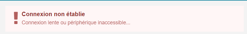

Hormis un freez total de la pile TCP de l’EDRT2 !
Plus aucune trame ne transite et la page web affiche un message indiquant une latence.

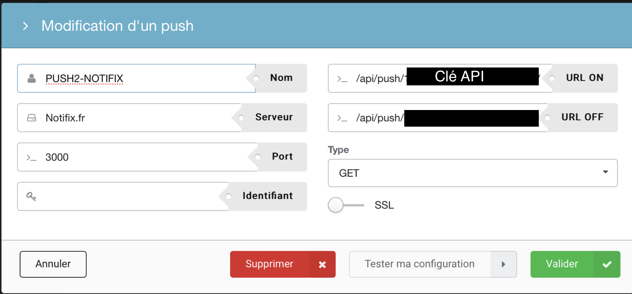

Bonjour Germain,
J’ai un Push sur notifix qui fonctionne sans pb avec cette version.
Ma clé est de 20 caractères
Voici la configuration du Push
Pour l’URL ON
/api/push/*CLE API/ELEC=$DIP01
