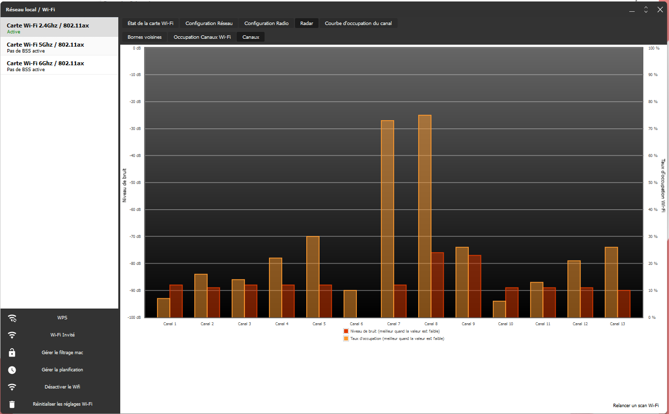

Oui, il peut y avoir des interférences mais qui ne seront pas insolubles ! En cas de problème, il faut analyser et régler les paramétrages coté zigbee et wifi, pour le mesh pas encore assez d’infos de la part de @GCE pour se prononcer ! :woozy_face:
EBX mesh passe sur des couches du wifi donc très peu de risque de perturbation. De plus il n’y a pas d’appairage donc pas de risque de dé-inclusion.
Justement si c’est sur les bandes de fréquence du Wifi 2.4, ce qui est probable, c’est là qu’il peut y avoir des problèmes. Plus éventuellement du Zigbee très probablement chez les fanas de domotique.
Dans les environnements urbains très saturés sur le plan radio, ça peut poser problème.
On ne peut rien faire si le plan radio est saturé. Quelque soit la technologie…
Cela dépend si on a suffisamment d’éléments sur la façon dont fonctionnes le réseau EBX mesh (est-ce la même manière que du zigbee ? la largeur de bande utilisée ? possibilité de changer de canal comme pour le wifi ? etc)) on peut cerner le problème et apporter une solution, par exemple sur la freebox il est facile d’analyser les canaux utilisés dans le voisinage donc changer de canal vers un canal fixe au lieu d’automatique au cas ou !
Mais comme précisé plus haut déjà le fait de ne pas mettre d’équipements à proximité de la box limite les interférences…
Il n’y a pas d’intérêt à compliquer le sujet.
On a fait beaucoup de tests et ça fonctionne bien. Le zigbee a une latence trop élevé et n’était pas un bon candidat pour l’ebx. On fera des évolutions si certains ont des soucis mais on ne va pas passer du temps sur des éventuels problèmes qui ne sont pas présent aujourd’hui. Ce serait prématuré…Normalement, si tout vos équipements radios sont conformes il ne devrait pas avoir de problème de compatibilité avec ebx mesh ou tout autre protocole.
Certes, l’idée est surtout de rassurer les personnes ayant des équipements zigbee et voulant utiliser les produits @GCE avec EBX Mesh qu’il n’y aurait pas de souci de perturbations. Comme indiqué, rien d’insurmontable en cas d’interférence (si tant est qu’il y en est :wink: ) en modifiant des paramètres dans les appareils zigbee ou dans la box !
Entièrement d’accord, mais il est légitime d’avoir des interrogations pour certains et en cherchant sur le forum EBX Mesh bah il y avait pas beaucoup d’infos sur ce sujet…jusqu’à maintenant ! :+1:
Ce que je retiens, c’est qu’EBX Mesh sera donc plus robuste que zigbee (et donc je suppose du Matter à venir) et ne devrait pas (ou peu) poser de problème en termes de cohabitation avec l’éxistant wifi et zigbee…Et bien moi je dis que @GCE aurait du annoncer plus en fanfare cette avancée dans un post à part même si pour l’instant elle est en beta parce que cela va être une belle avancée pour des cas de rénovation surtout !!! :partying_face:

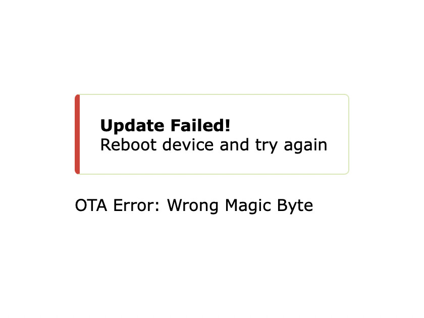

Je tente actuellement de faire la mise à jour de mes X-Display V2 vers la version 2.1 mais sans succès. Tout s’est bien passé jusqu’à la mise à jour du fichier Config.bin ou j’ai cette erreur:
J’ai tenté de reboot mais toujours le même problème.

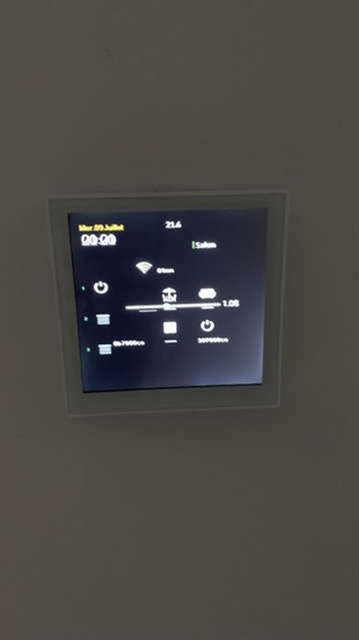

De plus mon écran est un peu bizarre surtout pour aller dans la partie config (j’imagine due au fait que l’ensemble du process de mise à jour ne soit pas fini):
Je sais que j’ai un train de retard sur les mises à jour mais je suis preneur de tout aide! Merci beaucoup :slight_smile: et bonne soirée.
Dernière précision je suis avec un IPX800V5 en version 5.5.8.
Jonathan
