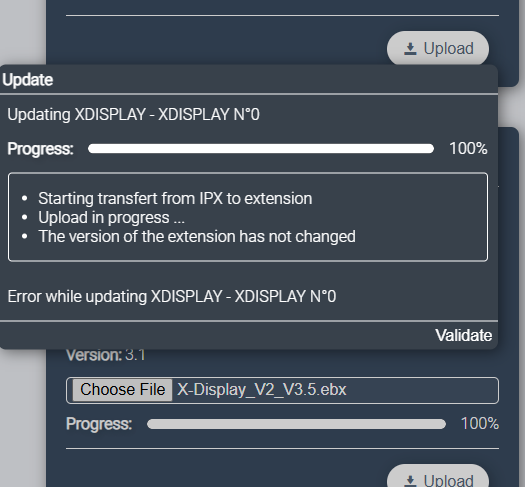

Bonsoir, je suis en version 3.1 avec mon x display et j’essaye de me mettre a la version 3.5 mais j’ai sans arret ce message d’erreur… Y a t il qq chose que j’ai loupe ou dois je le renvoyer en SAV?

Alors la méthode qui a marché pour moi (passage direct de 3.1 à 3.6).
1-Connexion au réseau wifi du X-Display avec le PC et ouverture du portail captif
2-Bouton Update → charger EBX puis mise à jour
3-Attente redémarrage
4-Connexion au réseau wifi du X-Display avec le PC et ouverture du portail captif
5-Bouton Update → charger BIN puis mise à jour
6-Redémarrage manuel
7-Connexion au réseau wifi du X-Display avec le PC et ouverture du portail captif
8-Bouton Conf WIFI → paramétrage du partage de connexion Wifi du tel en 4G (SSID et Password)
9-Bouton Update → Bouton Update Screen
10-Attente redémarrage puis OK
Ca m’est revenu plus tard mais j’avais eu le même souci pour le passage en 3.1 (impossible sur le réseau Wifi domestique). Je pense fort que la mise à jour passe par un port spécifique qui n’est pas ouvert sur mon Firewall. Et donc le passage par le partage de connexion fonctionne.
J’espère que ca marchera aussi pour vous @joderic et @xp06

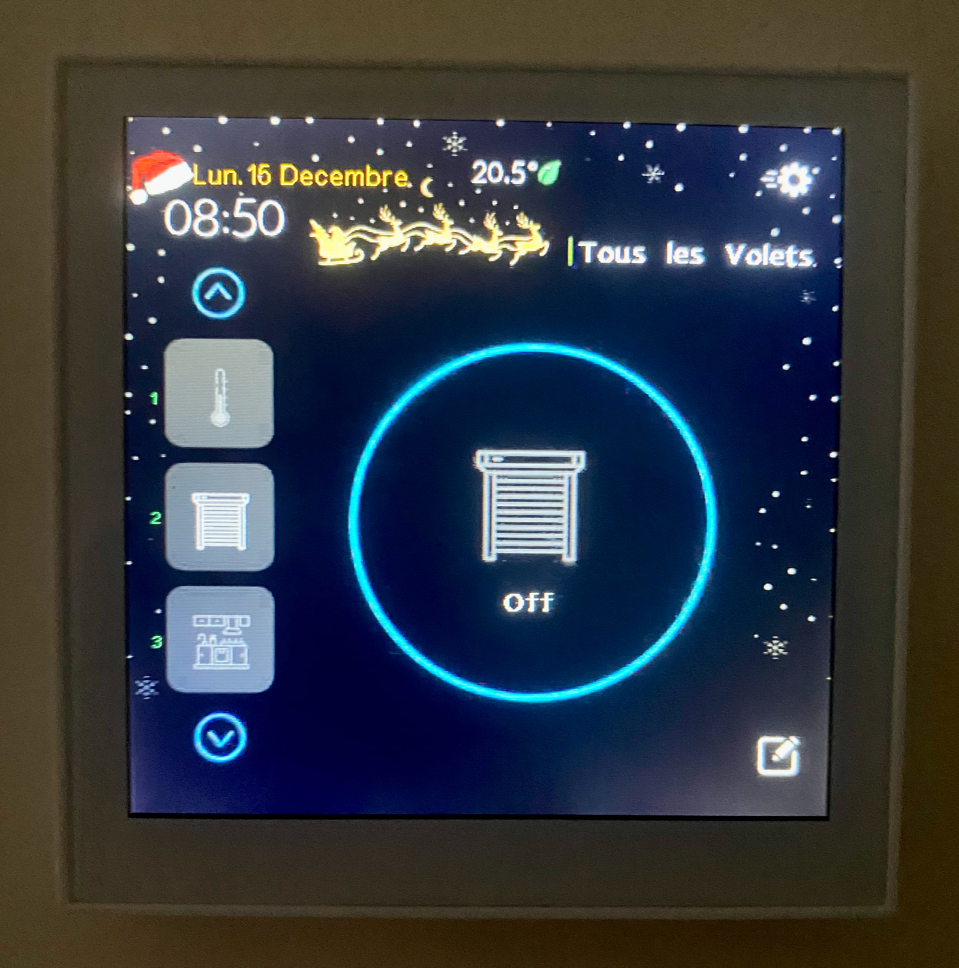

Sinon, il fait froid et j’ai mis en place l’écran météo.

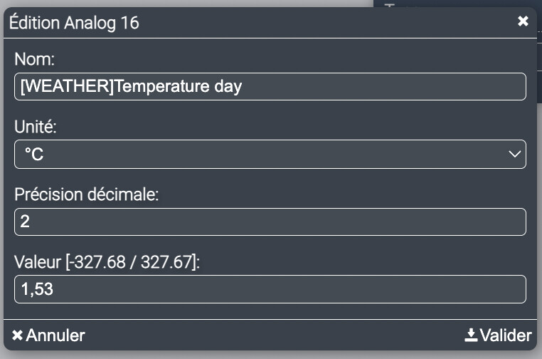

Il est top mais j’ai l’impression qu’il ne sait pas afficher les températures négatives.
Aussi bien pour la température de maintenant que les prévisions, j’ai 00°C qui s’affiche. Pour une température positive, j’ai bien un 2°C par ex.
Merci de bonne fin d’année !
Bonjour led,
en cas de T° négative, est-ce qu’un widget météo dans un dashboard affiche 00° ou la température réelle?
Si le widget affiche 00° alors regardez la variable T° qui doit être déclarée en °C ou en Réel.
Si l’affichage du widget est correct (T° négative affichée) alors c’est bien un souci du X-Display,
il faudra alors remonter l’info au SAV en ouvrant un ticket.
