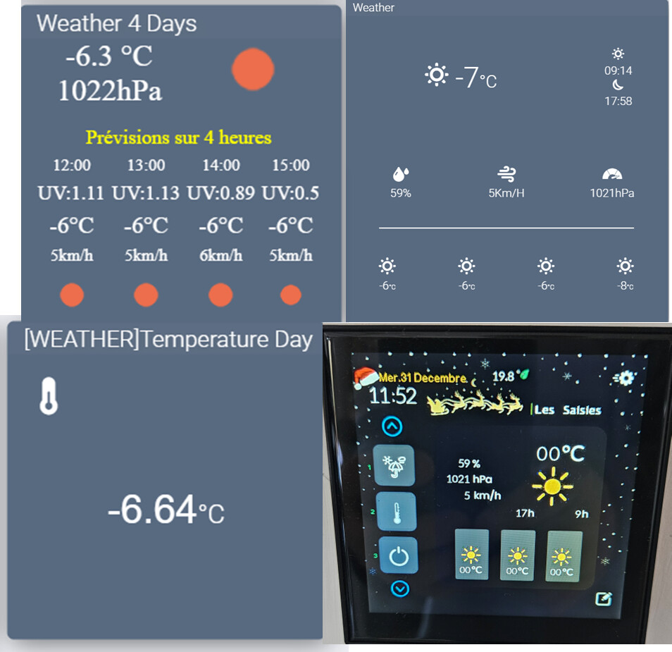

Sur le widget, j’ai bien une T°C négative.
Dans la variable météo aussi (j’avais vérifié hier)
Je vais ouvrir un ticket
J’ai aussi fait les mises à jour de l’ensemble de mon sytème et mes 4 X-Display affichent tous des temperatures à 00°C pour le widget meteo des X-Display.
Alors que sur le dashboard aucun soucis la temperature est à -7 (-6.64°C exactement à 11:52 ce 31/12).
Et pour moi c’est le même problème pour les températures des heures prochaines.
@GCE si vous avez une explication je suis preneur.
Bon réveillon à tous.
Pour explication des photos:
avez-vous essayé de supprimer puis recréer l’écran météo ?
Oui,
Je suis reparti d’un objet écran nouveau

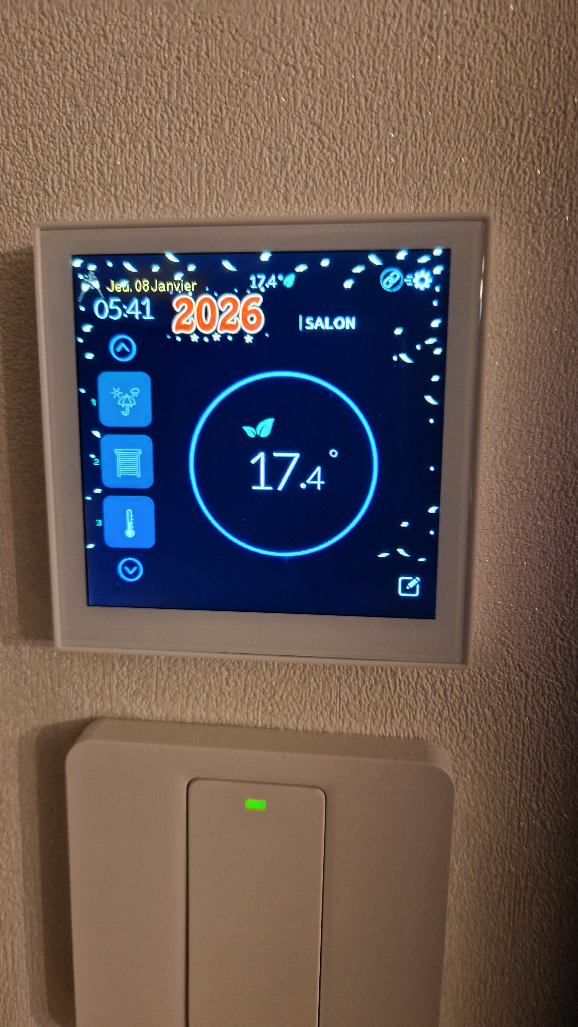

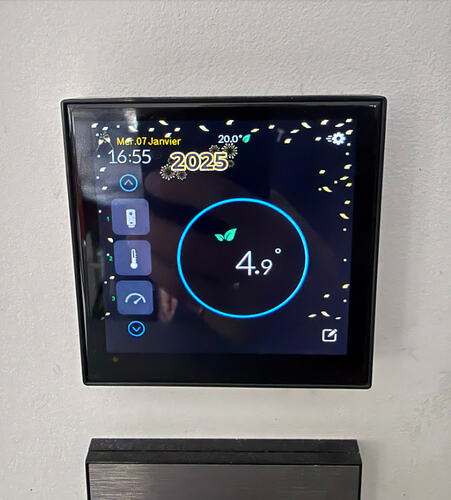

Hello, est ce que tout le monde à encore 2025 pour la bonne année? Le theme de Noel est très sympa mais là c’est moyen :sweat_smile:
Pas de souci chez moi, les 7 display sont bien en 2026.
Bonjour aero17,
pareil, X-Display affiche 2026…
Quelle date s’affiche dans un dashboard?
Merci pour le retour, je suis en 3.5, c’est surement lié alors.
