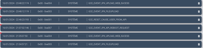

Bonjour,
Je viens de faire la mise à jour vers 5.5.6 depuis la version 5.4.5.
Pour le firmware, pas de problème tout s’est bien passé.
Par contre quand je fais la mise à jour de l’IHM, il me dit que tout va bien, il reboot mais quand je vais voir dans les infos j’ai toujours la version 5.4.5 pour l’IHM et la 5.5.6 pour le firmware. J’ai essayé 3 fois et chaque fois le même résultat.
Dans les logs, je ne vois rien d’anormal non plus :
Manquerais-je quelque chose?
Cordialement,
Noel
Bonsoir,
j’ai déjà eu le même genre de comportement, dans mon cas, il a fallu rafraîchir la page, c’est surprenant ce que le navigateur conserve en cache.
1 « J'aime »
Bonjour,
Merci beaucoup pour la réponse. En effet, il stocke le numéro de version dans le stockage de session. J’ai vidé ce stockage et tout est rentré dans l’ordre.
Noel
