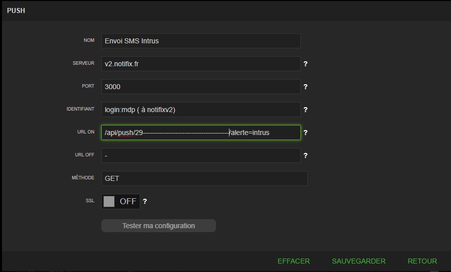

Le paramétrage du push est identique de IPXV4 vers Notifix 2 ?
Bonjour, non elle de la forme suivante :
HTTP://V2.NOTIFIX.FR:3000/API/PUSH/**VOTRE_APIKEY**/**LIBELLE_DE_NOTIFICATION**=$THL04
Cordialement,
Pour éviter aux nouveaux utilisateurs de notifix, de galérer comme moi quelques heures à envoyer leurs PUSH vers l’appli…
!!! Je rectifie, sans login/MdP, ça fonctionne… !!!
Un tutoriel EcoRT 2 existait avec les valeurs de renseignées pour les pushs : Tutoriel : Envoyer des données depuis un Eco-devices RT 2
parametres%20push
Cdlt,
C’est plus clair mais topic difficile à trouver.
Le 2eme exemple est claire mais le premier renvoie bien au formulaire Push de l’IPX.
Au bout de quelques heures et beaucoup d’essais, on y arrive.
