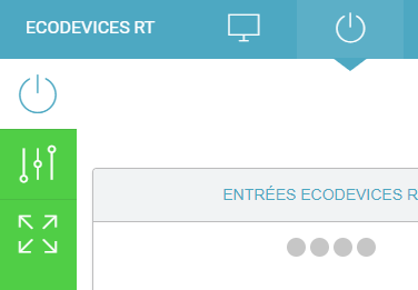

Dans mon cas d’utilisation je possède un capteur analogique de température enOcean facilement visualisable dans l’écran de Commande des entrées / sorties:

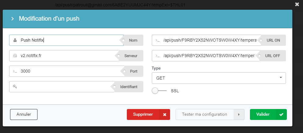

Afin de remonter les valeurs le concernant nous allons dans l’écran de push :
Cliquez sur une des lignes du tableau afin d’ajouter un push, une popup devrait s’ouvrir :
Renseignez les informations comme suit :
Nom: (N’importe, c’est pour qu’il soit plus facilement reconnaissable).
Serveur: notifix.fr
Port: 3000
Identifiant: (Inutile)
URL ON: /api/push/VOTRE APIKEY/temperature%20interieur=$XENO25
URL OFF: /api/push/VOTRE APIKEY/temperature%20interieur=$XENO25
Type: GET
/!\ Notez le %20 pour remplacer l’espace !! Si vous n’êtes pas sûr testez toujours l’envoi de requêtes en cliquant sur Tester ma configuration.

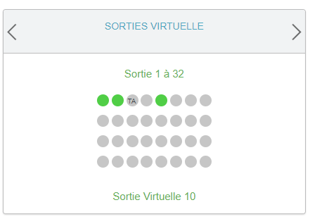

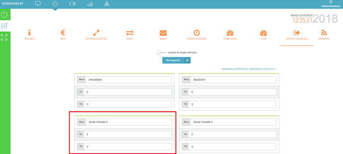

Maintenant nous allons définir le TA/TB de notre sortie virtuelle (Dans notre exemple ce sera la Sortie Virtuelle 3) afin que le déclenchement se fasse toutes les 5 secondes :

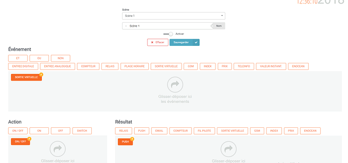

Afin d’envoyer des données sur Notifix il vous faut utiliser 2 scénarios:
1er scénario :
2ème scénario
scenario
N’oubliez pas de sauvegarder après chaque scène

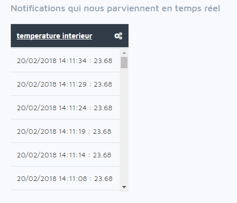

Enfin il suffit de déclencher depuis l’écran des entrées / sorties la 3ème sortie virtuelle :

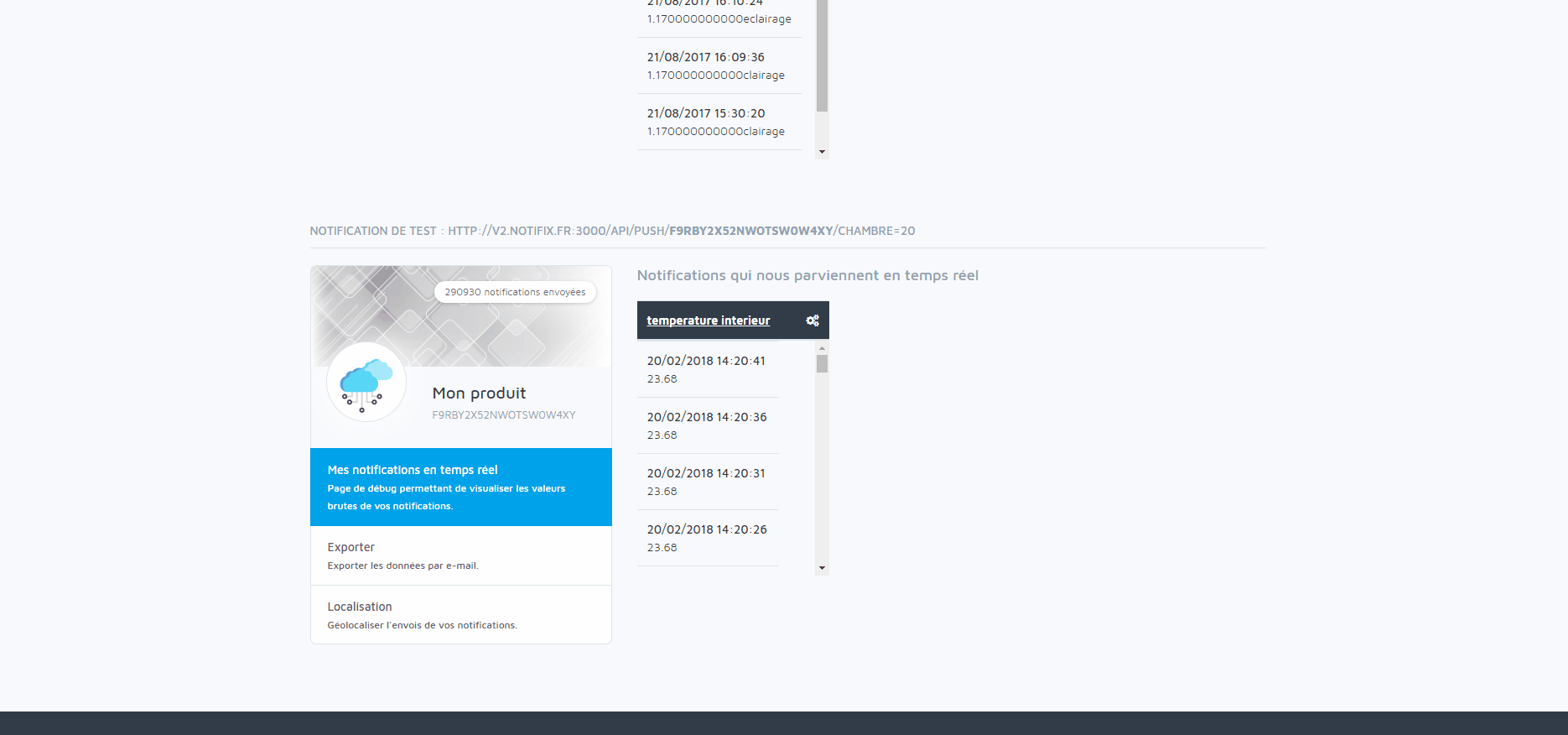

Vous pouvez apercevoir les données remonter vers Notifix :
notifix

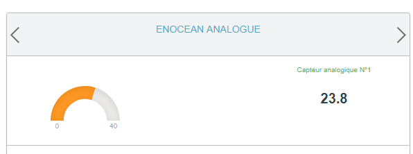

Maintenant que nos données remontent vers Notifix nous allons créer des widgets pour afficher la valeur courante sur le dashboard :
dashboard
