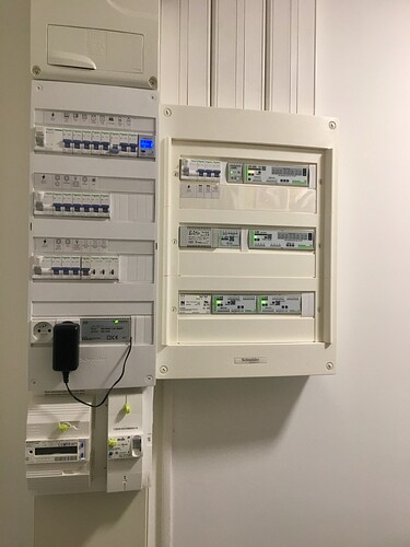

J’ai fait 2 tableaux distincts pour déjà pour séparer clairement la partie domotique du réseau électrique de la maison mais c’est aussi plus facile pour intervenir. Le 220 qui est piloté par la domotique arrive par des gaines et par la gauche dans le tableau dédié et mon câblage domotique, BUS, contact sec ou TBT est du RJ45 cat 6 lui aussi dans des gaines et qui arrivent quand à lui par la droite.
Je pense avoir essayé de respecté les règles de bases au maximum.
Je n’ai par ailleurs aucune mauvaise information d’aucune de mes extensions.
