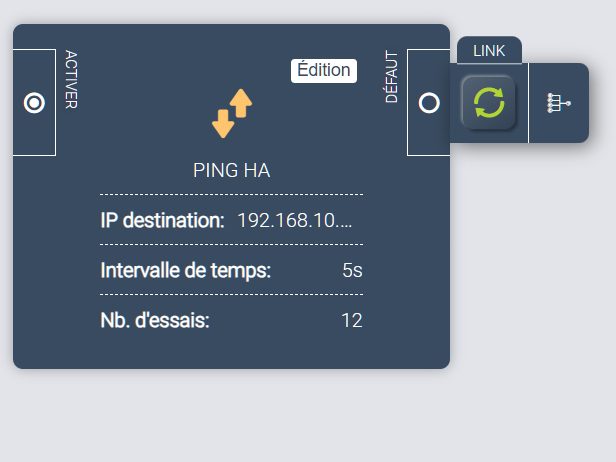

J’avais programmé ça à l’époque :
L’action était : reboot. Mais ça ne fonctionnait pas.
Je soupçonnais que l’IPX800v5 était capable de pinguer mais pas d’être pinguée d’où le relais NC que je pilote avec le module PING de Home Assistant mais je peux aussi l’actionner depuis le cloud avec l’app du tél.
