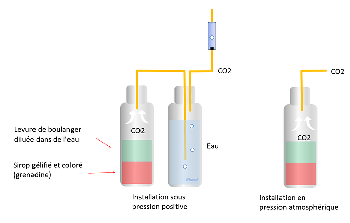

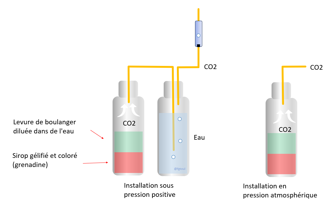

J’y ajoute un générateur de co2 ultra simple : 2 bouteilles de soda avec levure de bière (ou boulanger) et sirop en gelée. La 2ème bouteille remplie d’eau sert à laver le co2 car j’ajoute un compte bulle qui permet de vérifier visuellement le bon fonctionnement.
Sans le compte bulle nous pourrions n’utiliser qu’une bouteille (à condition que le dosage sucre/levure n’engendre pas une réaction trop importante)
  • 2 bouchons pour bouteilles …………………..………………4.00€
  • tuyau 4x6 pour co2 (non poreux) ……………………………..3.00€
  • 2 bouteilles vides (récup)
  • 1 compte bulles en verre ………………………………………8.00€

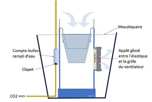

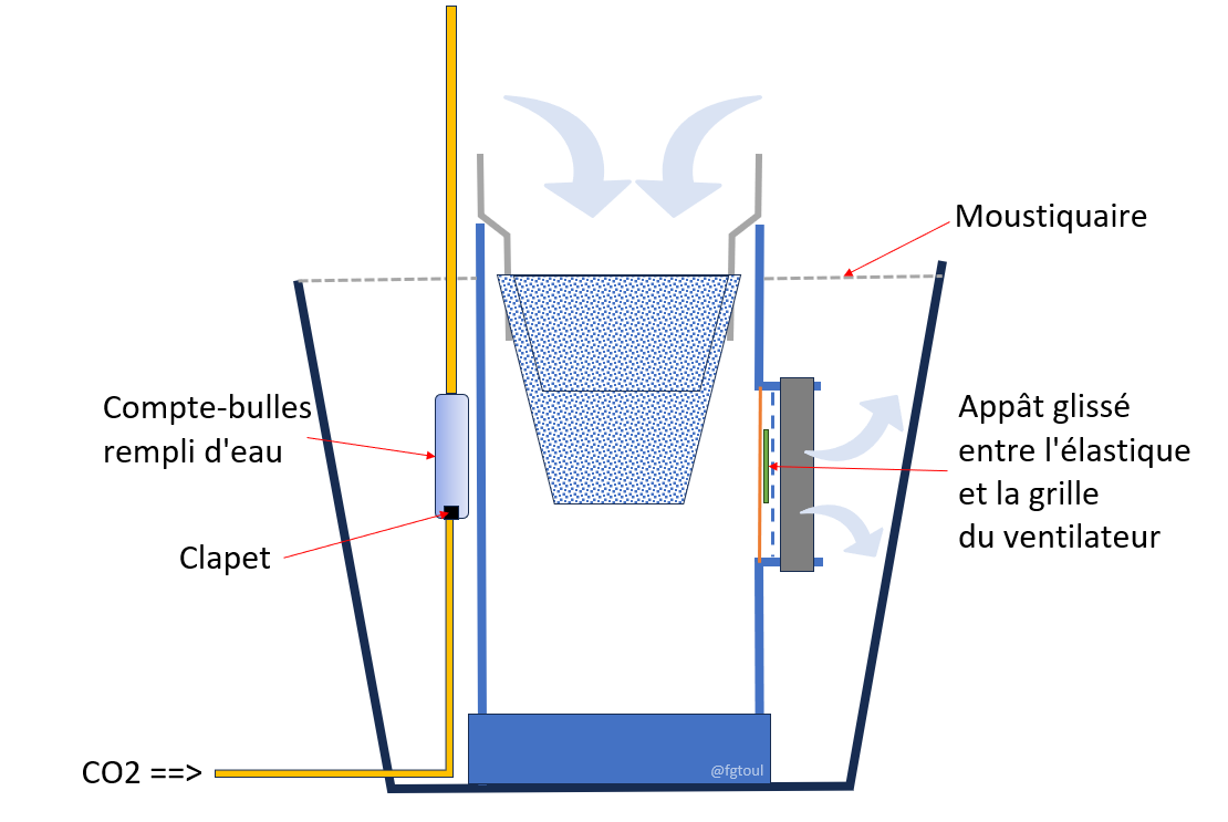

Les bouteilles sont placées à l’extérieur du piège. le tuyau de sortie co2 est introduit dans le pot par le bas et remonte à 2cm au dessus du piège. Au milieu, le compte bulles est fixé verticalement sur le Té PVC.

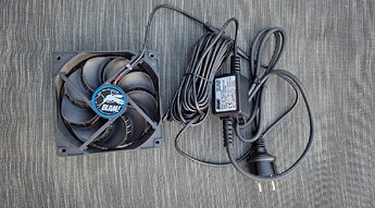

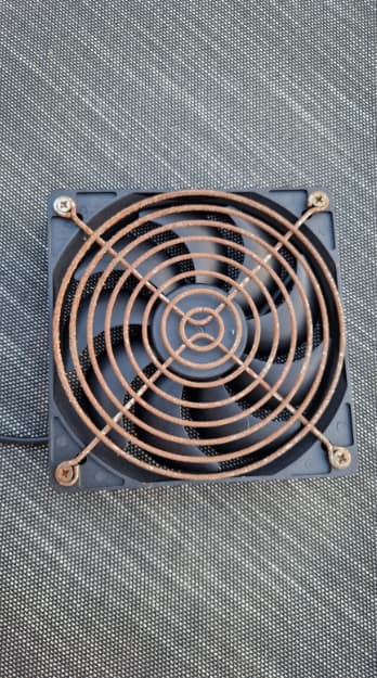

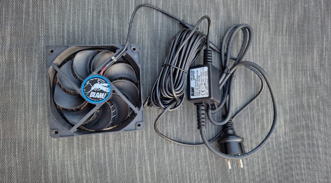

le ventilo et son alim étanche:

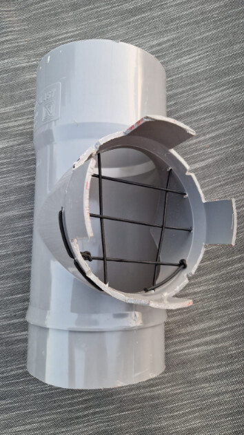

Il faut équiper le ventilateur d’une grille sur la face qui sera à l’intérieur du Té (j’ai mis une vielle grille de récup. En plus d’être aspirés, les moustiques mourront du tétanos :smiling_face_with_horns: :rofl: )

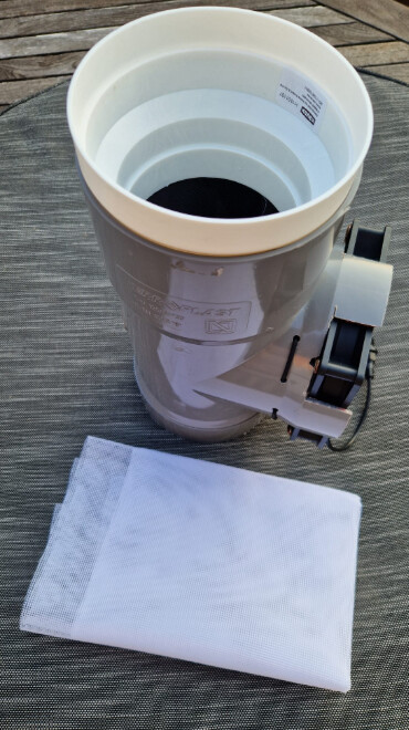

Le té 125mm :

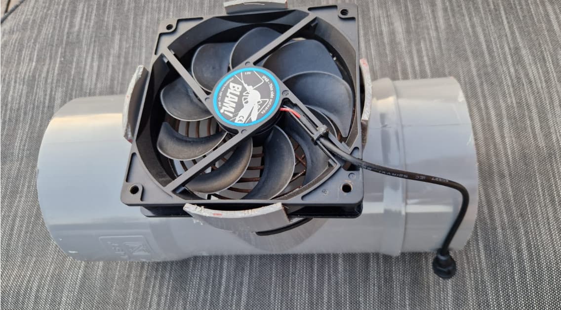

la partie femelle qui reçoit le ventilateur est raccourcie de 40mm. Cette bague femelle sera collée au fond du pot pour tenir le té en place par simple insertion. La martie mâle qui constitue le pied est raccourcie de 30mm de manière à laisser 40mm.
Un élastique est passé dans des orifices de manière à constituer le panier qui recevra les appâts.

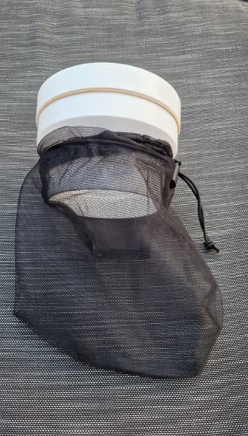

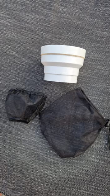

L’entonnoir porte-filets :
Un réducteur 125/100 sert d’entonnoir d’aspiration. Il sera équipé avec les filets de capture.
Il sera ensuite inséré dans le té :

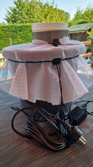

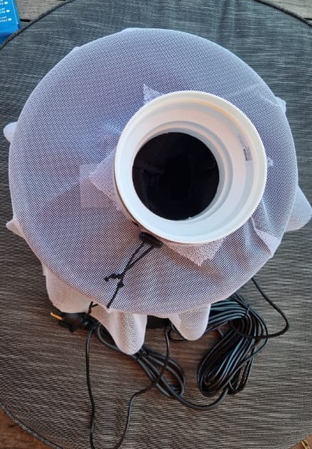

Pour terminer :
Il ne reste plus qu’à placer le tout dans un récipient d’une taille suffisante pour ne laisser dépasser que le haut du té et l’entonnoir, fermer le récipient avec de la moustiquaire.
Pensez à percer le pot au fond pour qu’il ne se remplisse pas avec la pluie.
Et pour finir : placer les appâts dans le panier et mettre l’aspirateur à moustiques en marche.
Mon sachet d’appât est un peu grand et obstrue trop l’aspiration par le ventilo. J’ai donc finalement placé le sachet dans le té sans utiliser le panier.
Pour le générateur de CO2, rien de particulier, c’est le même principe que pour les aquariums.

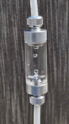

Étant donné la présence d’un compte bulle, il faut prendre des bouteilles de soda qui sauront résister à la pression. En effet, le compte bulle est muni d’un clapet anti-retour en caoutchouc pour éviter que l’eau qu’il contient ne s’échappe. C’est la pression du gaz qui soulève ce clapet.
Pour rappel, il est possible de ne pas mettre de compte bulle, dans ce cas la bouteille de lavage peut être supprimée.

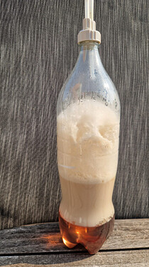

voici le générateur en action 1 heure après mise en service :
compte bulles après 1 heure de fonctionnement
Attention de ne pas trop remplir la bouteille du générateur. La décomposition du sucre par la levure génère de la mousse, il faut éviter le débordement. Placez le générateur à l’ombre.

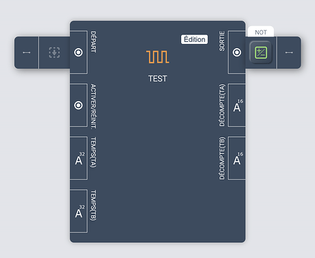

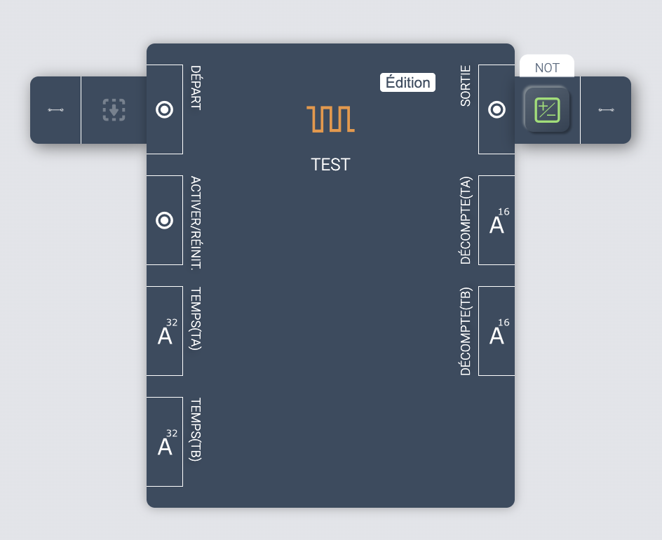

Une petite question concernant la gestion des pompes. Je me suis inspiré du fonctionnement de ces régulateurs et j’ai mis en place un objet clignotant pour le pilotage des pompes ( principe de l’injection suivi d’un temps de pause). Mais lorsque mon clignotant démarre, il démarre avec la pause.. c’est pas gênant, mais ça serait plus logique qu’il démarre a l’état ON pour faire d’abord une injection puis la pause… je ne vois pas comment contourner ça en restant simple..
Bonjour jeff850,
une solution, mettre le lien en sortie du clignotant en NOT :
et inverser les durées Ta et Tb si elles sont différentes.
