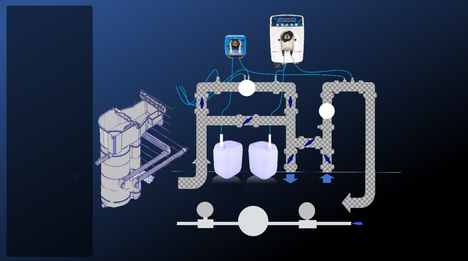

aujourd’hui, je vous fais part d’une astuce que j’ai utilisĂ©e pour animer le liveview.
L’image de fond Ă©tait configurĂ©e par son URL dans le paramĂ©trage du Liveview, par consĂ©quent les animations en arriĂšre plan Ă©taient impossibles.
Pour animer l’eau dans la tuyauterie lorsque la pompe est en marche, j’ai modifiĂ© l’image de fond en rendant les tuyaux transparents (sauvegarde en png).

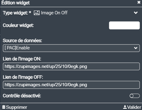

Cette image hĂ©bergĂ©e s’intĂšgre dĂ©sormais dans un widget image ON/OFF (avec le mĂȘme lien en ON qu’en OFF pour qu’elle soit affichĂ©e en permanence. J’ai pu lier le widget Ă  n’importe quelle IO puisque je ne tiens pas compte de son Ă©tat :slight_smile: ).
Liveview Pool.zip (1,4 Mo)

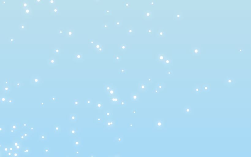

DerriĂšre, j’ai placĂ© un autre widget Image On/Off conditionnĂ© sur l’état de la pompe. Dans ce widget, j’ai placĂ© un gif animĂ© reprĂ©sentant une eau claire avec bulles en mouvement.
J’ai conçu cette animation sur mesure en HTML/CSS puis capturĂ© avec ScreenToGif pour ne pas alourdir le Liveview avec un widget HTML.
Pool-Bubbles
Code html
  <style>
    /* Style de base */
    body, html {
      margin: 0;
      padding: 0;
      width: 100%;
      height: 100%;
      overflow: hidden;
    /* Conteneur de l'eau */
    .water {
      position: relative;
      width: 100%;
      height: 100vh;
      background: linear-gradient(to bottom, rgba(173, 216, 230, 0.8), rgba(135, 206, 250, 0.8)); /* Eau claire */
      overflow: hidden;
    /* Style des bulles */
    .bubble {
      position: absolute;
      background: rgba(255, 255, 255, 1); /* Bulles plus brillantes */
      border-radius: 50%;
      bottom: -10px; /* Commence en bas, hors de la vue */
      left: 0; /* Partent de la gauche */
      animation: moveBubble linear infinite;
      box-shadow: 0 0 10px rgba(255, 255, 255, 0.8), 0 0 20px rgba(255, 255, 255, 0.6); /* Effet de brillance */
    /* Animation des bulles */
    @keyframes moveBubble {
      0% {
        transform: translateY(0) translateX(0);
        opacity: 1;
      25% {
        transform: translateY(-25vh) translateX(calc(var(--random-x) * 50vw));
      50% {
        transform: translateY(-50vh) translateX(calc(var(--random-x) * 100vw));
      75% {
        transform: translateY(-75vh) translateX(calc(var(--random-x) * 50vw));
      100% {
        transform: translateY(-100vh) translateX(calc(var(--random-x) * 100vw));
        opacity: 0.9;
  </style>
</head>
<body>
  <div class="water"></div>
  <script>
    // JavaScript pour générer dynamiquement les bulles
    const water = document.querySelector('.water');
    const numberOfBubbles = 300; // Nombre de bulles à générer
    for (let i = 0; i < numberOfBubbles; i++) {
      const bubble = document.createElement('div');
      bubble.classList.add('bubble');
      // Taille aléatoire (plus petite)
      const randomSize = 3 + Math.random() * 5; // Taille entre 3px et 8px
      bubble.style.width = `${randomSize}px`;
      bubble.style.height = `${randomSize}px`;
      // Position verticale de départ aléatoire
      const randomBottom = Math.random() * 20; // Entre 0% et 20%
      bubble.style.bottom = `${randomBottom}%`;
      // Mouvement horizontal aléatoire (plus dispersé)
      const randomX = Math.random() * 2 - 1; // Entre -1 et 1 pour un mouvement aléatoire
      bubble.style.setProperty('--random-x', randomX);
      // Durée de l'animation (plus rapide)
      const randomDuration = 1 + Math.random() * 2; // Durée entre 1s et 3s
      bubble.style.animationDuration = `${randomDuration}s`;
      // Délai de départ aléatoire
      const randomDelay = Math.random() * 2; // Délai entre 0s et 2s
      bubble.style.animationDelay = `${randomDelay}s`;
      water.appendChild(bubble);
  </script>

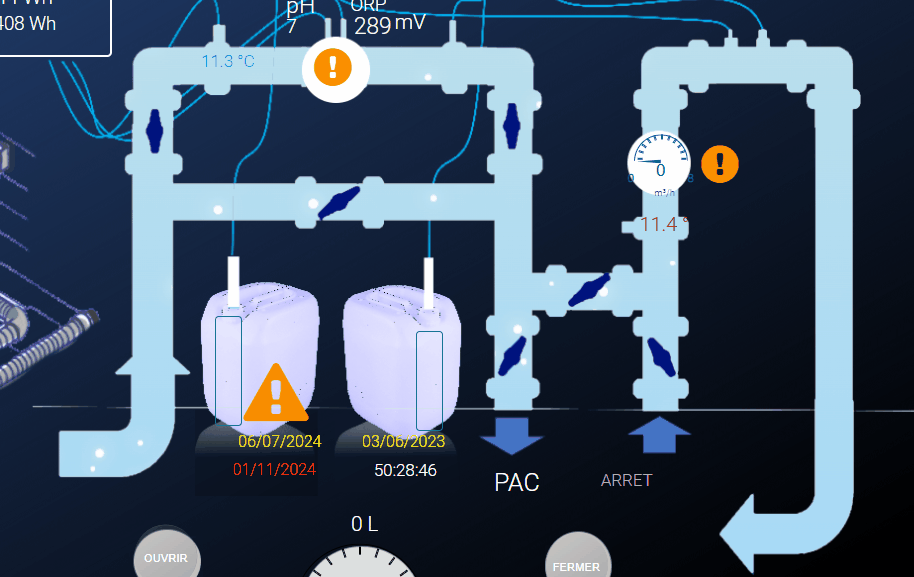

Le résultat est satisfaisant.
Pool-Bubbles1
DĂ©jĂ  un GRAND merci pour votre partage et toutes vos rĂ©ponses c’est rĂ©ellement apprĂ©ciable !
Bravo pour le travail rĂ©alisĂ© c’est impressionnant
