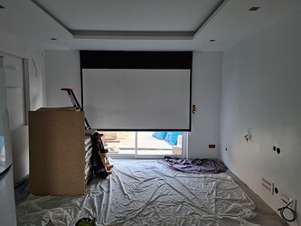

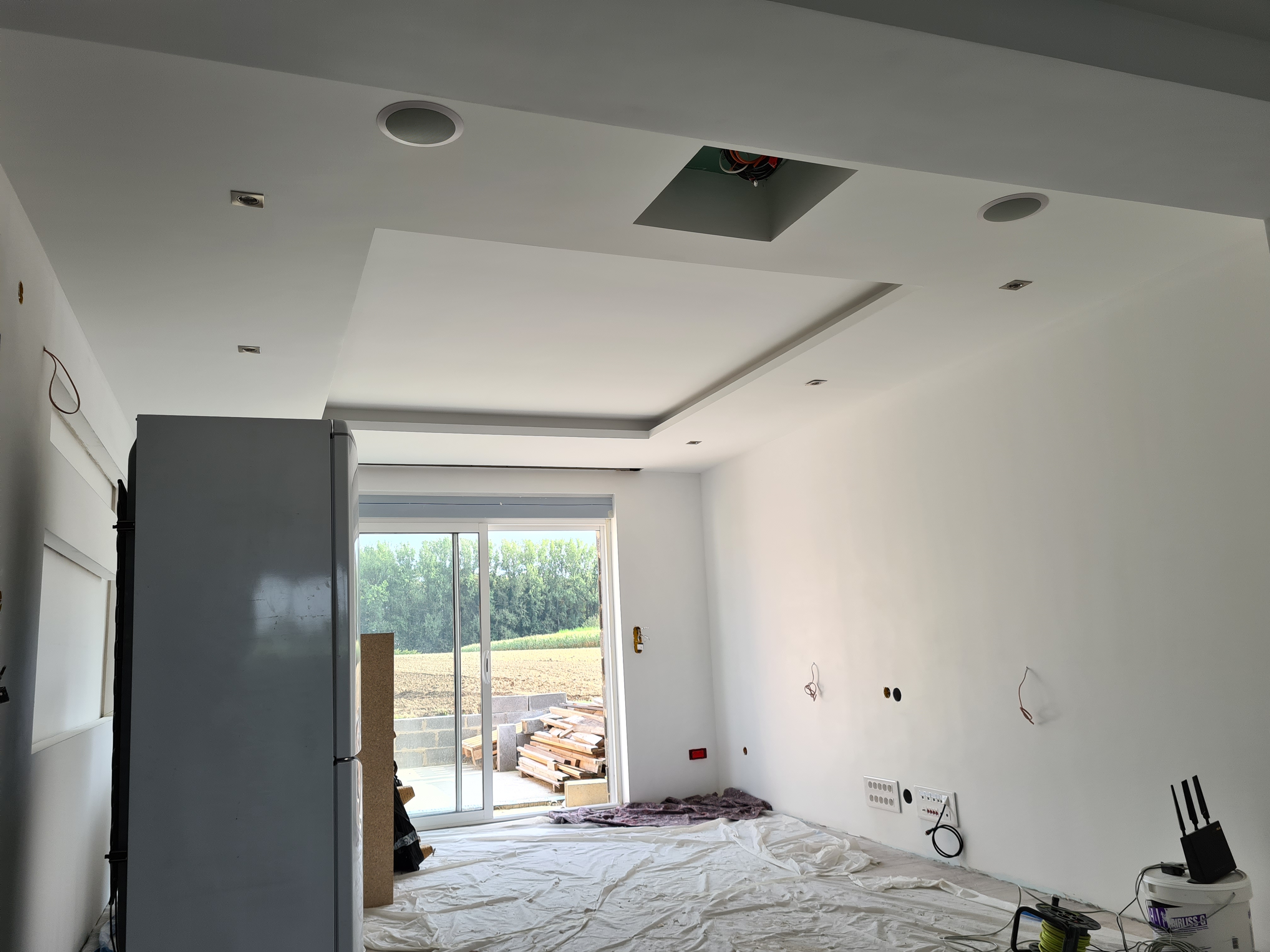

Oui en effet, même 2 home cinéma de prévu :crazy_face:(Comme il s’agissait d’une rénovation complète,
j’ai profité de l’occasion) une salle de cinéma avec une toile motorisée encastré et la deuxième toile pour le salon avec un asscenceur encastré dans le plafond pour le videoprojecteur.
Ça n’est pas terminé, mais on voit l’idée. :upside_down_face:
Je viens de commencer la configuration d’une toile avec le module x-4vr; les résultats ne sont pas encore concluant. :smirk:
Quand je lance la phase de calibrage, la toile reste ouverte de moitié.

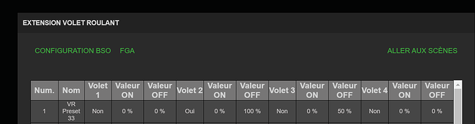

j’ai réussi a avancer sur le scenario de la toile de cinéma, mais je rencontre encore un petit probleme.
Lorsque je lance mon scenario via smartGCE la toile s’ouvre bien, la lumière d’ambiance s’allume, et les volets se ferment bien.
Mais par contre la toile descend trop bas. j’ai essayé d’utiliser un preset avec un pourcentage diffèrent sur « valeur On », mais ça ne change quasiment pas.
Une idée ? :thinking:
Merci.
Vous avez tenté avec le mode dégradé ?
Je ne connais pas ce mode. Comment l’utiliser svp ?
L’accès à ce mode est noté dans le wiki du x4vr.
C’est un mode manuel utilisé pour les VR équipés de butées électroniques.
(menu Périphériques/Volet roulant/Modifier/FGA/Mode Dégradé)
Top merci @fgtoul, je test ça rapidement et donnerais des nouvelles.
Merci. :+1:t2:
Merci @fgtoul !
Je confirme ça marche super !
