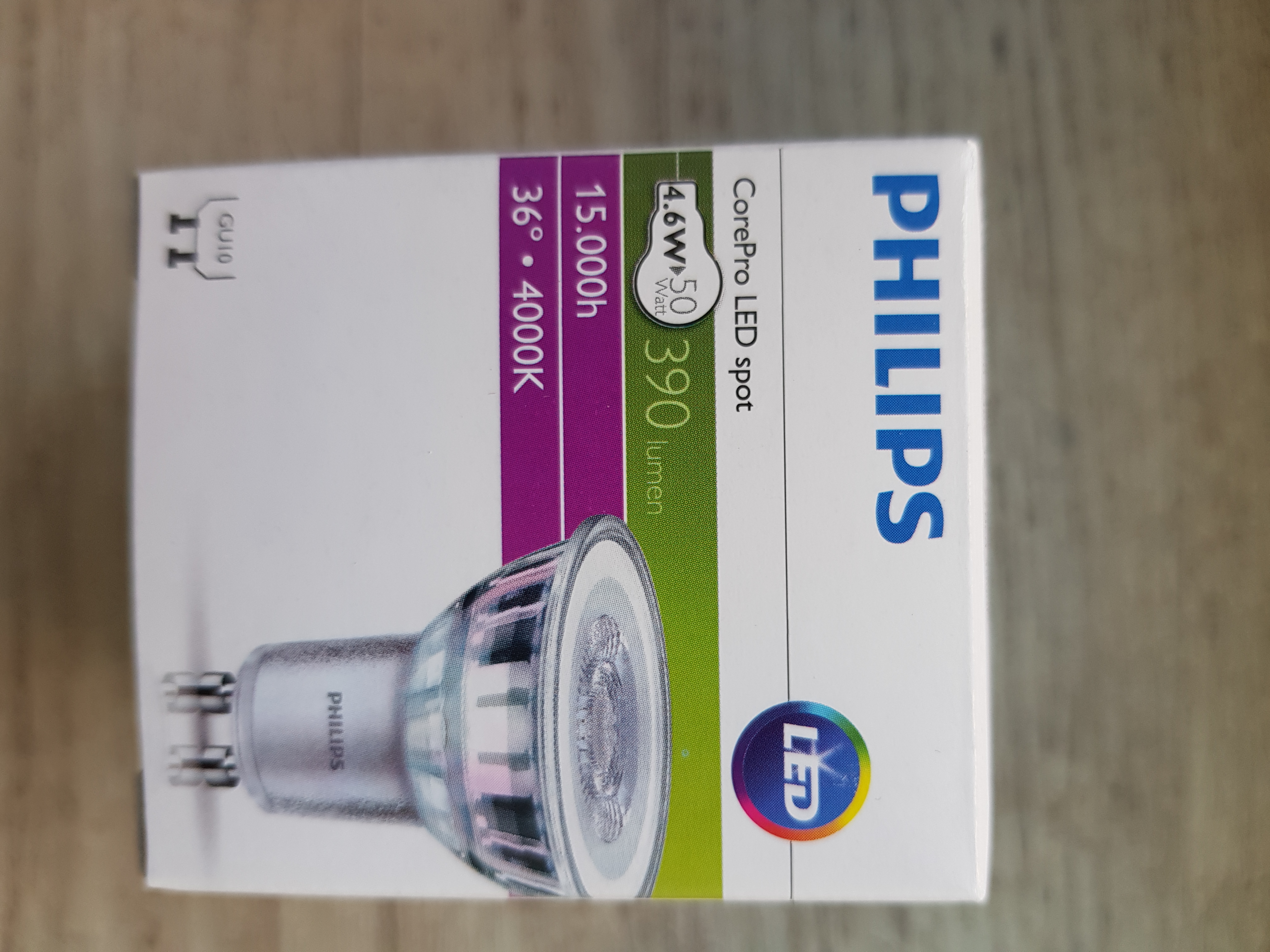

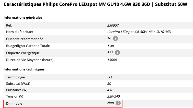

Bonjour krattez,
2 choses :
  • veillez à toujours choisir des ampoules leds dimmables. Je n’ai pas vérifié pour les 2 autres mais la Philips choisie ne l’est pas :
Une led dimmable est forcément plus chère parce que son électronique est plus complexe et conçue pour ne pas abimer le gradateur sur lequel elle est branchée.

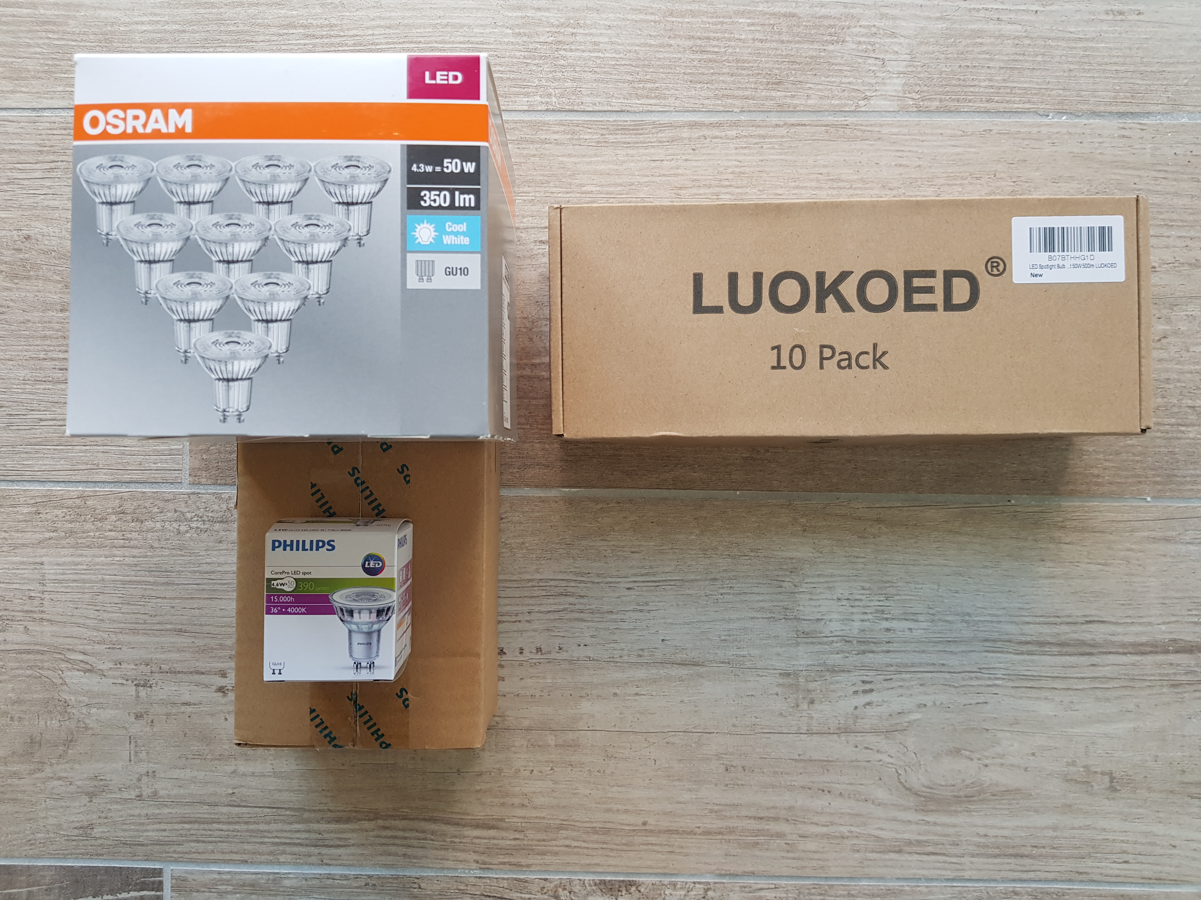

Voici les 3 references des lampes que j’ai acheté :
D’après le descriptif, les 3 modèles sont avec intensité variable, j’imagine donc qu’elles sont dimmables ?

Pour les deux premiers liens, les ampoules ne sont pas dimmable .

@Lapier12 a raison. Quand à la 3ème ampoule chinoise pas chère… je n’en espère pas grand chose.
Alors oui il faut charger un dimmer, donc plusieurs ampoules, pour qu’il puisse fonctionner correctement, mais ça ne compense pas la mauvaise qualité d’une ampoule.

Je me sers de ceci comme référence d’ampoules : marque Osram
Une ligne avec 3 et une ligne avec 6 cela fonctionne très bien.

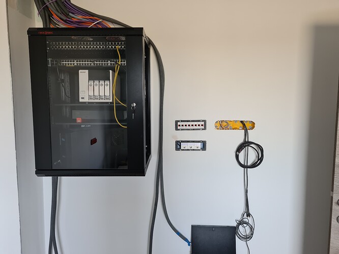

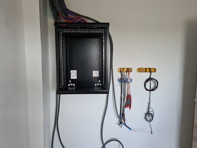

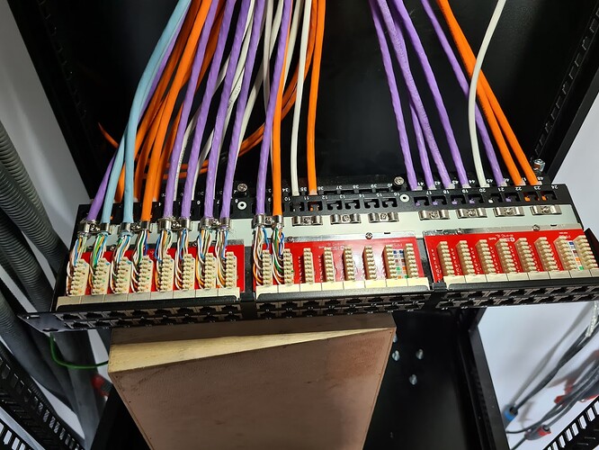

L’ensemble de l’installation électrique et domotique est terminée et bien opérationnelle.

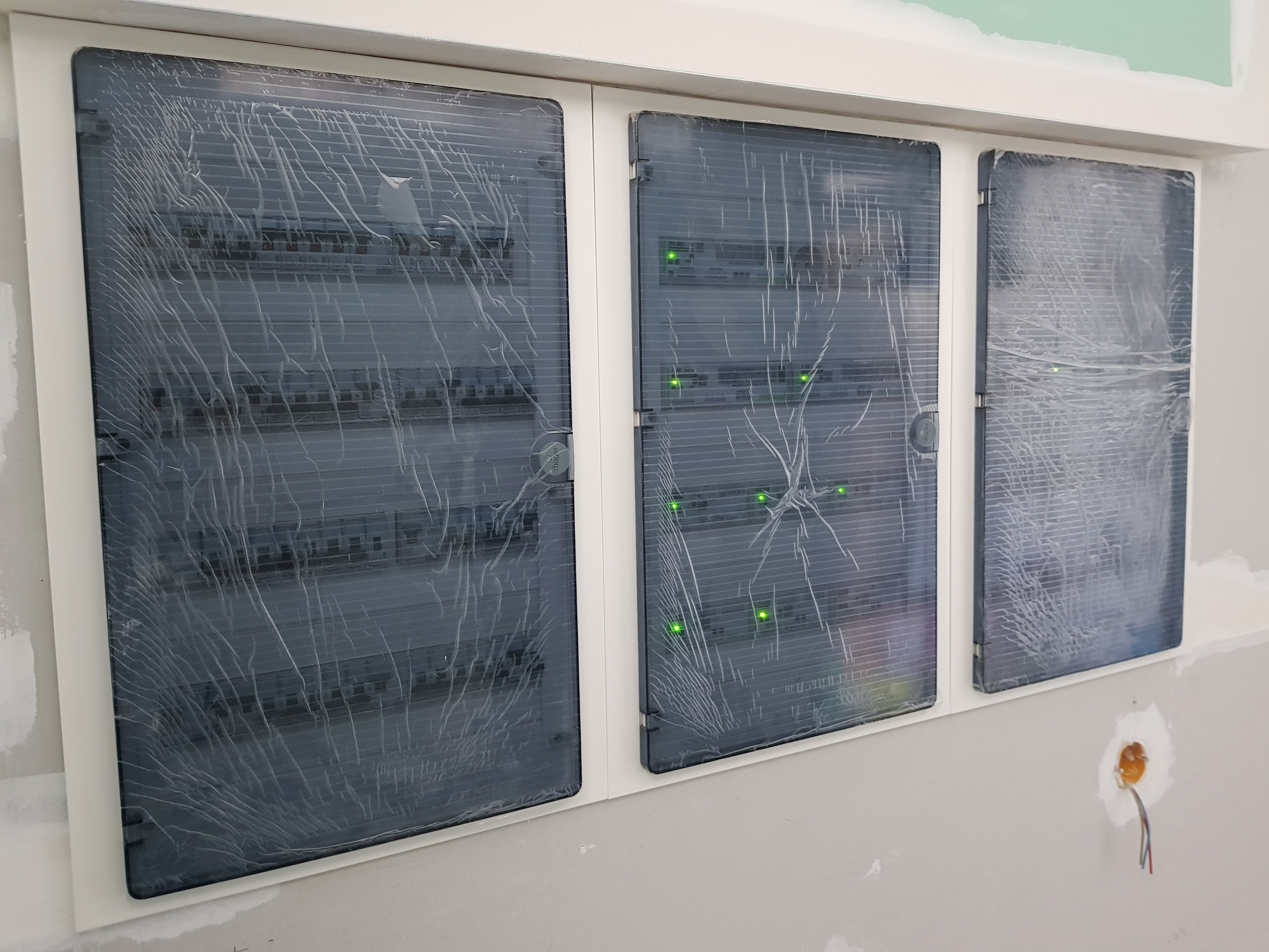

Voici quelques photos :
L’installation de la baie informatique qui a suivi, se termine également. Reste plus qu’à recevoir les 2 passages de câbles brosses.

bonsoir
le troisième tableau est aussi un tableau électrique ?
la norme NF C 15-100 impose de laisser un minimum de 20% d’espace libre dans le tableau électrique.
Votre tableau électrique de gauche me paraît un peu trop plein :wink:
Bonjour @Jweb,
Voici les modèles que j’utilise : Led philips gu10 dimmable
Bonne journée !
