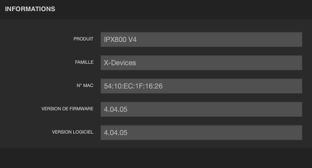

De quand date cette V4 et avec quelle version de logiciel + IHM?

Elle est de 2017.
Capture d’écran 2024-05-06 à 18.36.54
