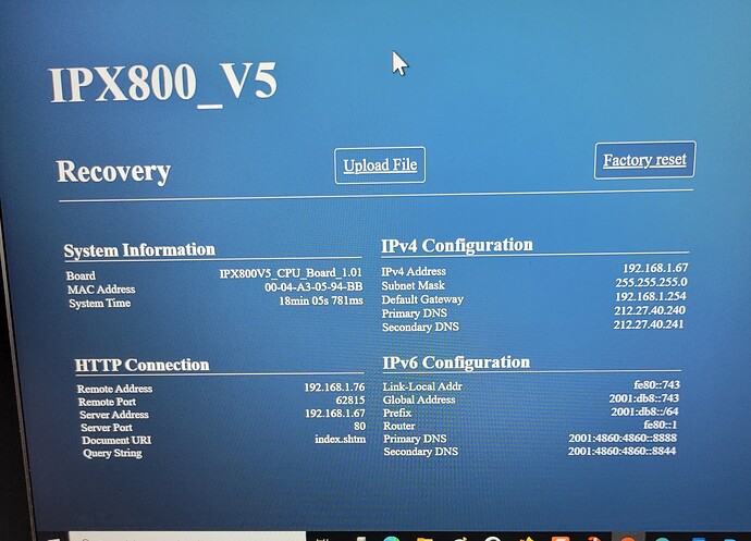

Bonjour idem pour moi plus rien ce matin , fait reset , puis factory reset , j’ai vu l’ecran bleu , mais j’ai pas les fichiers firmwares pour faire la mise a jour !!!

Meme problème pour moi. Hier j’étais en train de me familiariser avec la bête, ce matin plus d’accès. Par contre, l’accès au mode recovery fonctionne mais après redémarrage, plus rien. tenté un factory reset mais ça n’aboutit pas. Toujours pas d’accès. Redémarrage en recovery: OK. c’est le seul accès qu’il me reste.

je viens d 'essayer toutes les méthodes decritent dans la notice mais rien a faire , je pense qu 'il faut que @GCE envoi le programme pour uploader les fichiers, a mon avis ,il y a que l’interface réseau qui fonctionne, elle est jeune cette V5 attendons un peu gce va trouver la solution
