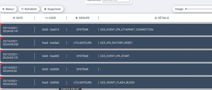

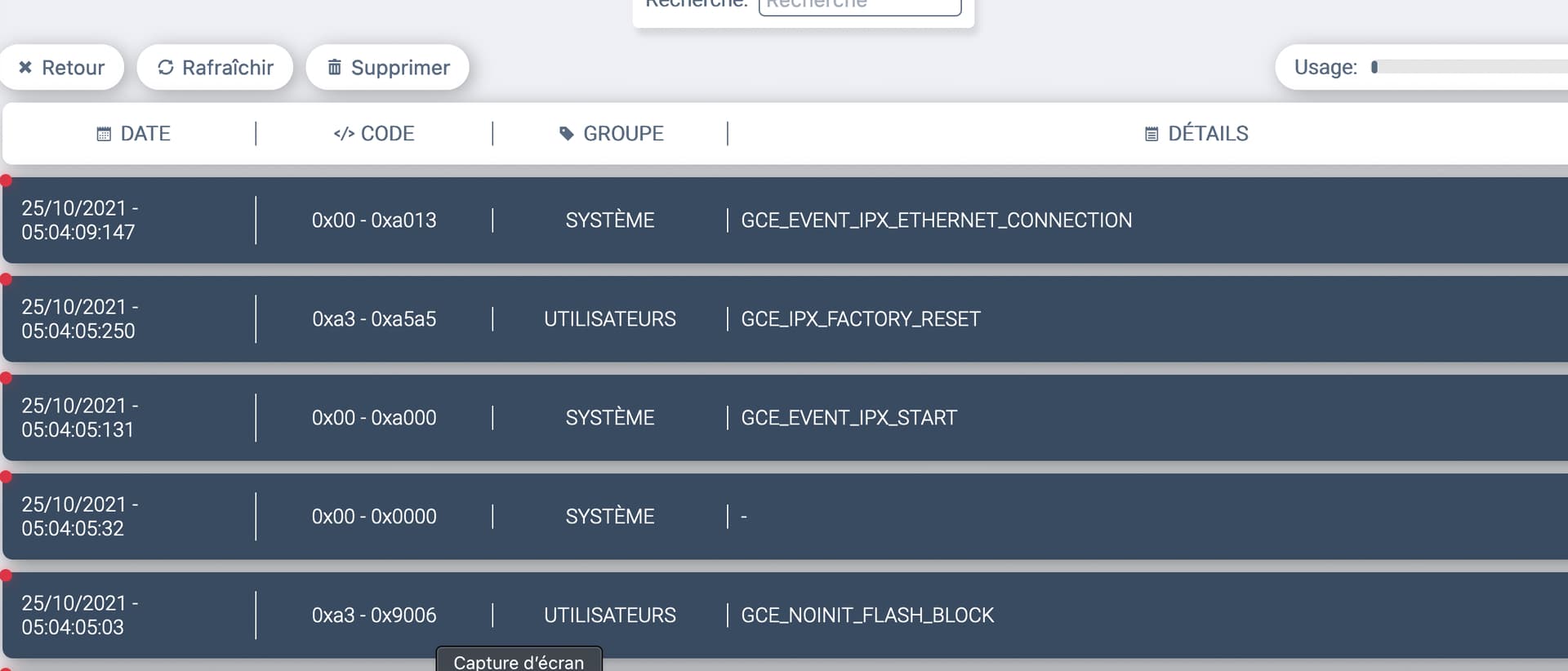

je vous joint la capture du fichier log , je n’ai fait que de brancher la V5 ce matin, rien d’autre

c’est bien lié à la date, dernier log d’erreur juste après minuit…
