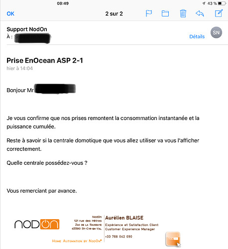

et pourtant voici ce qui dit Nodon
L’IPX800V4 n’intègre actuellement que la possibilité de récupérer la puissance instantanée.
Il est possible de récupérer l’énergie cumulée mais cela implique une modification de l’IPX800V4 et donc un développement supplémentaire par notre équipe.
Je vous invite donc à envoyer votre requête à dev@gce-electronics.com afin que nous statuons sur l’intérêt de cette ajout sur l’IPX.
Bonne journée.
Cordialement,
Benjamin
