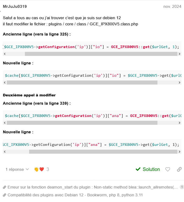

Bonjour @GCE
On en avait parlé ici
Et @Alan328 avait proposé une solution
Ca a du passer à la trappe ou alors il y avait un effet de bord ?
Si si, ils font même des images officielles à base de Debian 12 :
et un sujet du forum recense la compatibilité des différents plugins avec Debian 12 :
@Faurimam
Effectivement si on va sur le post apparemment 2 lignes à modifier, si
$cache[$GCE_IPX800V5->getConfiguration(‹ ip ›)][« io »] = GCE_IPX800V5::get($urlGet, 1);
à modifier en
$cache[$GCE_IPX800V5->getConfiguration(‹ ip ›)][« io »] = $GCE_IPX800V5->get($urlGet, 1);
$cache[$GCE_IPX800V5->getConfiguration(‹ ip ›)][« ana »] = GCE_IPX800V5::get($urlGet, 1);
à modifier en
$cache[$GCE_IPX800V5->getConfiguration(‹ ip ›)][« ana »] = $GCE_IPX800V5->get($urlGet, 1);
Comme c’est indiqué sur le forum Jeedom comme solution @GCE :wink:
A tester !

Pour les geek voici le fichier corrigé. SI quelqu’un veux bien valider avant que je pousse sur le git ce serait bien :slight_smile: Merci
core.zip (33,3 Ko)
Au final c’est dispo sur le store de Jeedom sur la branche béta.
On attend les retours des utilisateurs pour passer en stable.
Chez nous ça fonctionne; je ne suis pas assez expert Jeedom pour aller plus loin dans le test.
J’ai transféré mon jeedom sur Debian 12 pour l’occasion et … Ca fonctionne parfaitement, un grand merci à vous !
