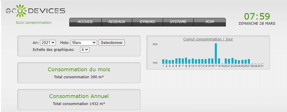

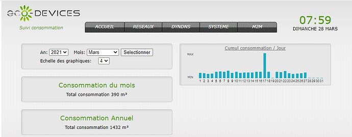

Problème statistiques version 1.05.25
C’est un nouveau problème, je ne l’ai jamais constaté, l’erreur est importante (Étrange)
J’ai,pour le moment,juste relancé l’Ecodevice…a suivre…
Pouvez vous me donner votre version de firmware et la date d’achat de votre ecodevices ? Ça va me permettre de croiser des informations car je n’arrive pas à trouver la provenance de ce bug.
et si le bug était dans le compteur ?
l’idée est intéressante, mais un compteur fautif sous compte en général plutôt que sur compte, surtout autant…
commande #004339 passée le 29-05-2013 22:54:43 (F- 908380)
firmware : 1.05.06
Très interressant car vous avez une ancienne version. Je me demande si ce ne serait pas le serveur de temps qui de temps en temps enverrait une date erronée, je vais chercher dans cette direction.
Merci de vos effort pour trouver le soucis.
J’ai aussi un décalage d’une journée (j’ai vécu avec pdt )mais j’aimerais aussi faire cette correction. Y a t il une version qui corrige ?

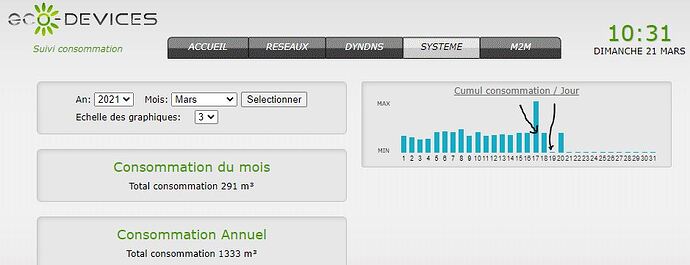

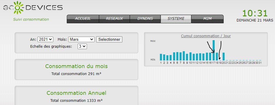

Pour les valeurs erronées, il semblerait qu’aujourd’hui (après relance de l’Ecodevice) ,seulement les jours du 17 et 19 Mars soit erronés (le 17 est lié à une erreur inconnues …serveur de temps ? - pour le 19, je pense que c’est la relance de l’Eco qui est le soucis). Y a t il une possibilité de ne corriger que ces 2 valeurs directement dans l’Ecodevice ? Merci de votre aide
Avez vous des nouvelles ? Est il possible de corriger les 2 valeurs erronées sans changer de version ?
Il ne s’agit pas de valeurs erronées mais de valeurs manquantes. Ce n’est pas possible de réécrire dans la mémoire sinon on risque de tout perdre. J’ai mis en test un ecodevices avec un serveur de temps différent pour vérifier si le problème se pose à ce niveau.
Merci ,
Depuis le bug arrivé une fois depuis 2013 , le comptage semble redevenir comme avant (2 valeurs bizarres). Quand je regarde le consommé , j’ai une valeur totale pour Mars qui semble logique (je n’ai plus les 67000m3 )…je continue à monitorer…
