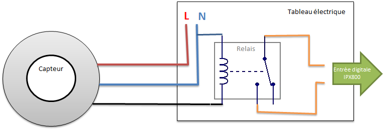

puisque la sortie sera certainement en 240Vac (sortie Triac), n’importe quel petit relais avec bobine 240Vac (tension de commande) fera l’affaire.
Si vous ramenez la sortie du capteur au tableau électrique, vous pouvez également prendre un relais modulaire ou encore un petit relais Finder ou Weidmüller avec son support.
Vous pouvez aussi utiliser un micro relais type Yokis REL1C à prix abordable
