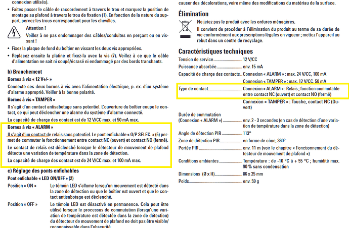

en analyse de la doc c’est bien un contact sec (il est mentionner relais sans potentiel donc vous pouvez le raccorder directement sur IPX (en NO ou NF puisque vous avez le choix sur le détecteur
https://produktinfo.conrad.com/datenblaetter/750000-774999/751559-an-01-ml-DECKENBEWEGUNGSMELDER_360GRA_de_en_fr_nl.pdf
Merci pour ces réponses rapides, et pour son alimentation, si je comprends bien il faut du 12V ?
J’avais pris une alimentation 12V pour l’IPX800, est-ce que je peux alimenter ce détecteur également avec cet même alimentation ? Et puis-je utiliser du cable rj45 cat 7 ? Il me faudrait donc 4 fils (2 pour alim et 2 pour brancher aux entrées de l’ipx) ?
oui votre capteur consomme 15mA donc l’alimentation de IPX est approprié (il faut faire un bilan de puissance de vos conso de votre installation)
http://gce-electronics.com/wiki/index.php?title=Consommations
et utiliser du câble réseau est également possible 2 fils pour l’alim 2 pour Alarm et 2 éventuelle si vous gérer le Tamper (anti intrusion du capteur)

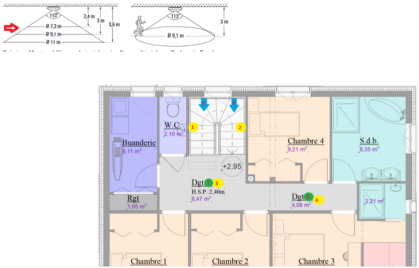

J’aurais besoin de vos avis pour l’emplacement des détecteurs de mouvements et le type (mur ou plafond).
Je souhaite allumer les lumières des escaliers (1) + (2) et les lumières des dégagements (3) + (4) grâce à des détecteurs de mouvements aux murs (5) + (6) et plafonds (7)+(8). Il n’y aurait pas du tout d’interrupteur dans le couloir et l’escalier.

Plusieurs interrogations :
  1. Est-ce que le détecteur plafond (7) va bien détecter dès qu’on sort de la chambre 1 et 2, buanderie, wc et escalier ?
  2. pour les détecteurs (5) et (6) est-ce qu’il vaut mieux aussi les mettre au plafonds ? lesquels fonctionneraient mieux plafond ou mur ?
  3. Est-ce une bonne idée de ne pas mettre d’interrupteurs et de gérer par détecteurs de mouvements les éclairages ? Est-ce qu’il risque d’y avoir des inconvénients que je ne vois pas ?
Pur savoir si vos détecteurs fonctionneront comme vous le souhaitez, je pense que la seule solution est de les tester… achetez en un de chaque type et positionnez les temporairement a leur emplacement final pour les tester.
Pour le fait de ne pas avoir d’interrupteur, je n’y vois pas d’inconvénient tant que vous avez un autre moyen de les allumer/éteindre en cas de défaillance de vos détecteurs de mouvement. Comme vous aurez l’IPX pour les contrôler, on est :ok_hand:
Bonjour @Ulak, je suis tout à fait d’accord avec @ZogStriP car les détecteurs suivant les marques et modèles n’ont pas les mêmes lentilles et les mêmes sensibilités. Effectivement l’idéal est d’essayer. Je pense qu’en 7, il en faudra 2 pour détecter chaque porte mais les essais le démontreront très vite. Quand à l’escalier, à mon avis pour être le plus efficace il faut couper les rayons donc il doivent être orienter différemment , il doivent balayer la zone d’entrée et de sortie de l’escalier. à essayer avant montage définitif.
cdt.

Suivant la doc du capteur analysé la hauteur de 2.4m couvre 7m au sol
suivant votre plan avec les surfaces je pense que cela doit être suffisant
vous pouvez tracer vos cercles suivant les hauteurs de vos plafond
pour les capteurs 5 et 6 de l’escalier si vous avez un plafond dans les caractéristique de détection, le capteur sera mieux positionner par rapport à une pose mural
ensuite je rejoints mes camarades pour des essais avant pose définitif :grinning:
Merci @didierm pour votre Schéma que je n’avais pas sous la main. Beaucoup de personne ne pense pas que l’on doit couper les rayons latéralement, il le pose comme une caméra en vision ce qui n’est pas la même efficacité.

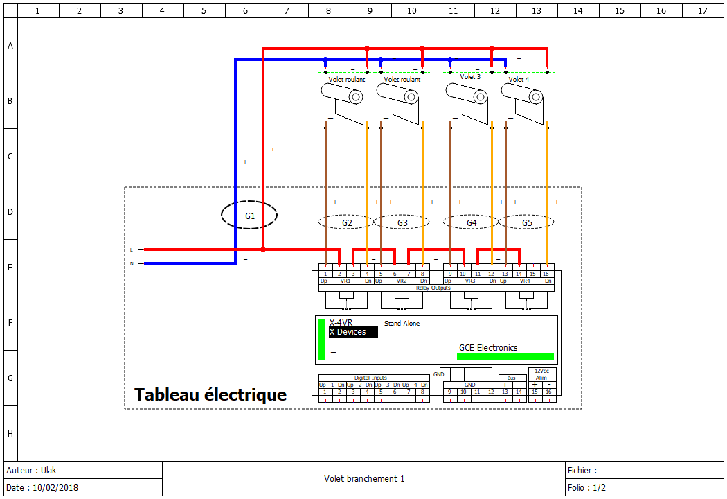

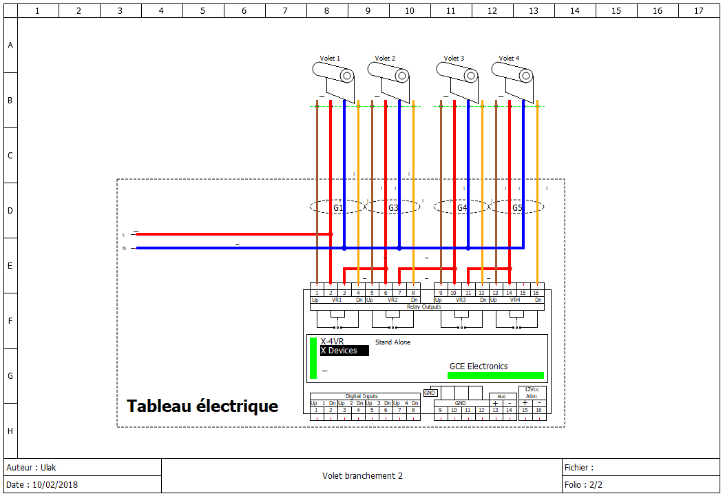

Je souhaiterais avoir votre aide concernant le branchement des volets. Je vais avoir des volets roulants Bubendorff filaire qui disposent de 4 fils :
  • Bleu : neutre
  • Marron : phase
  • Noir : montée
  • Gris : descente
J’ai fait 2 schémas pour les branchements, est-ce que les 2 sont possibles avec le X-4VR ?
Quel branchement il vaut mieux choisir ?
Branchement 1 :
5 gaines avec à chaque fois 2 fils 1.5mm. G1 parcours 1 par 1 les 4 volets :
Branchement 2 :
4 gaines avec à chaque fois 4 fils 1.5mm :

Bonjour @Ulak
il me semble avoir lu quelque part dans le forum que les 4VR nécessitent un firmware spécifique quand ils pilotent des volets Budendorff, à demander à GCE à la commande… Je ne sais pas si c’est toujours d’actualité, à vérifier auprès de GCE.
Bonne continuation
Bonjour @grocrabe,
J’ai déjà acheté 4 X-4VR, j’espère que ca marchera avec mes volets Bubendorff avec une mise à jour du firmware…
