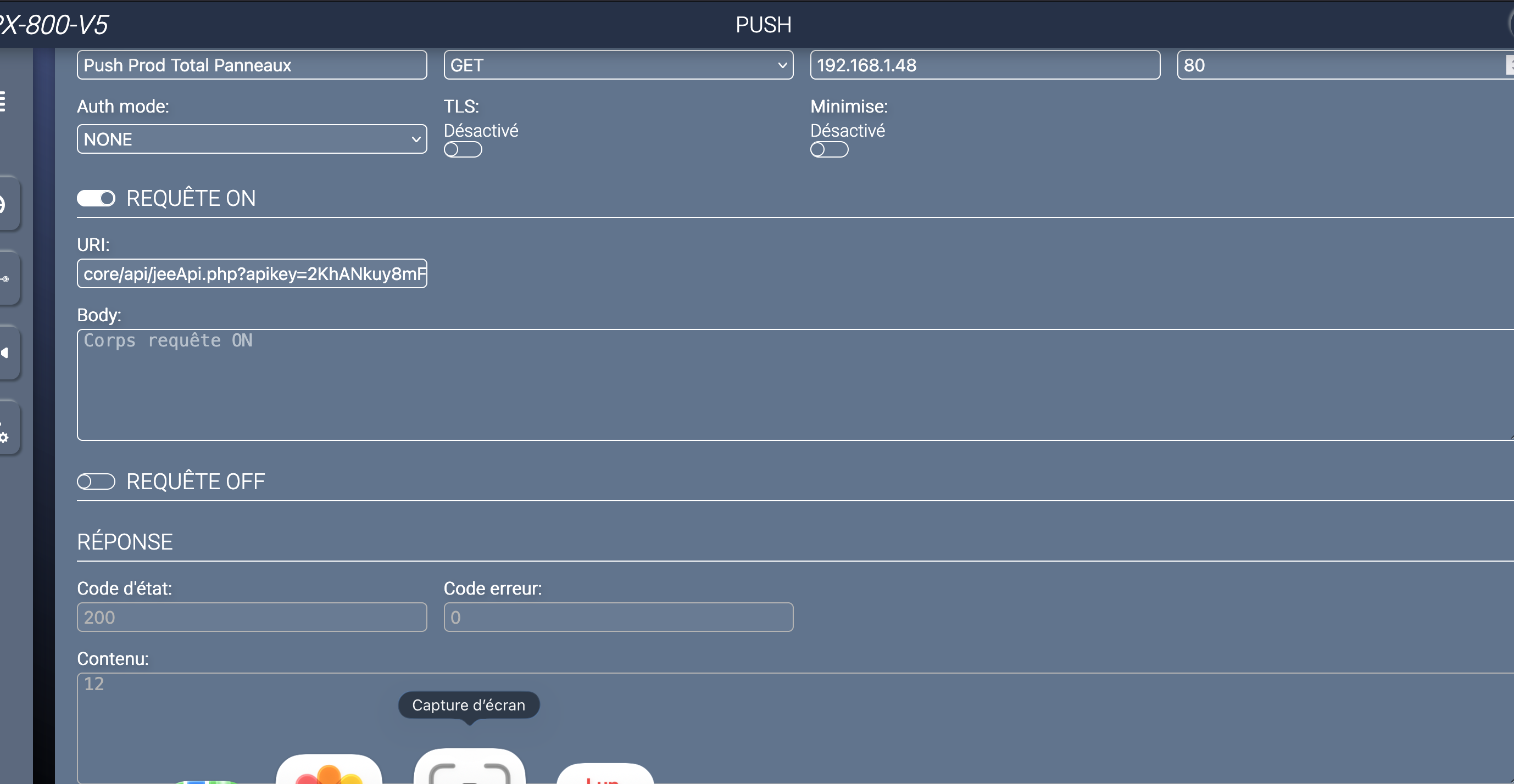

sur ma V5 j ‘aimerais afficher la valeur 985 sur un xdisplay 2 ,je vois pas la valeur reponse dans la liste propose
j ‘essai de la recuperer dans un parser mais je vois pas ce que je doit mettre dans la cle

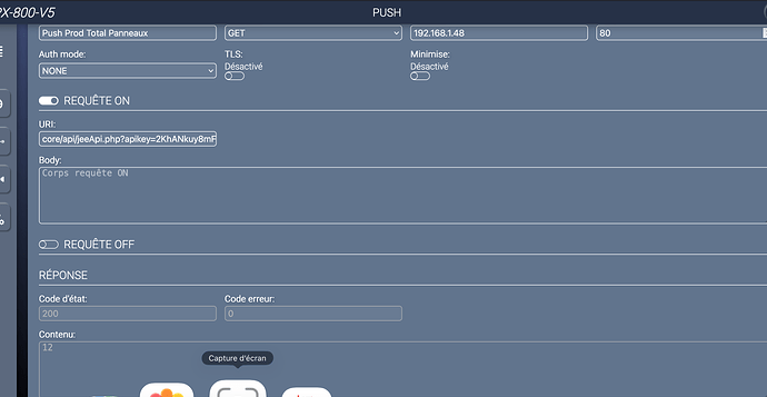

il nous manque des infos ou screenshots pour comprendre ton besoin.
D’où vient cette valeur 985 ? Qui dit parser dit push, vers quelle URL ?
Jeedom répond avec une valeur brute dans une Str512 sans formatage Json. Il est donc impossible de récupérer cette valeur.
Le plus simple est de créer un scénario sur Jeedom qui envoie cette valeur à l’ipx dans une analogique.
Voir mon tuto :
