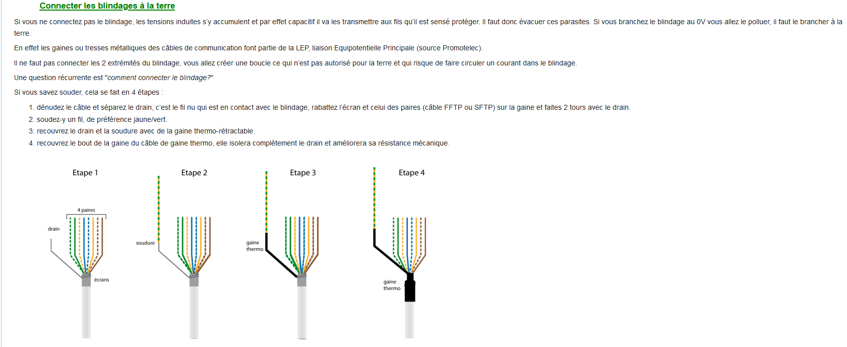

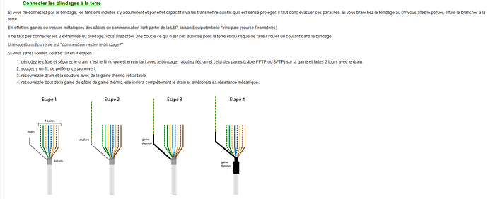

Temps que l’on y ait dans les bon rappels j’ai retrouvé ça dans la bible GCE :smiley:
https://gce.ovh/wiki/index.php?title=IPX800_V4_:_Principes_de_câblage
