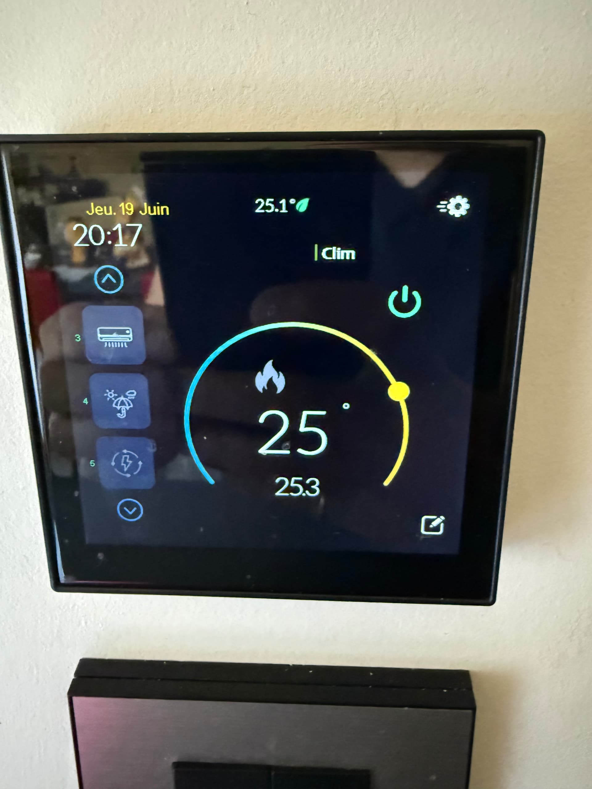

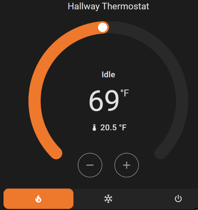

Hello, je confirme, j’ai remis l’écran Thermostat sur mon Xdisplay (V3.5) et pas de pas de 0.5. Toujours de 1 en 1. J’apprécie que le bouton ON OFF est été ajouté par contre. Egalement je trouve le côté demi cercle tactile pour changer de valeur pas très pratique, c’est jolie en présentation mais à l’usage des boutons + et - serait plus simple que de faire glisser son doigt jusqu’à ce mettre jusqu’à la bonne valeur. Sachant qu’en plus ca va de 7 à 30 de mémoire sans que ce soit paramètrable. Avoir des templates Thermostat V2 voir V3 serait top. Exemple :
Bonjour @aero17,
Vous parlez d’un bouton on off sur le thermostat ?
Car si c’est ça je ne l’ai pas en 3.6
Je ne l’ai pas encore configuré mais il est bien là.
C’est quand meme bizarre, je suis en 3.6 et je ne l’ai pas… il me semblait bien que j’avais des choses différentes d’autre utilisateurs.
Est-ce parce que j’ai fait les mises à jour via L’IPX800V5…?
Des que j’ai un moment j’essaierai via le portail captif et on verra.
Merci pour ce retour et une bonne soirée
C’était bien ça, il était à jour mais pas les « Screen », accessible uniquement via le portail captif.

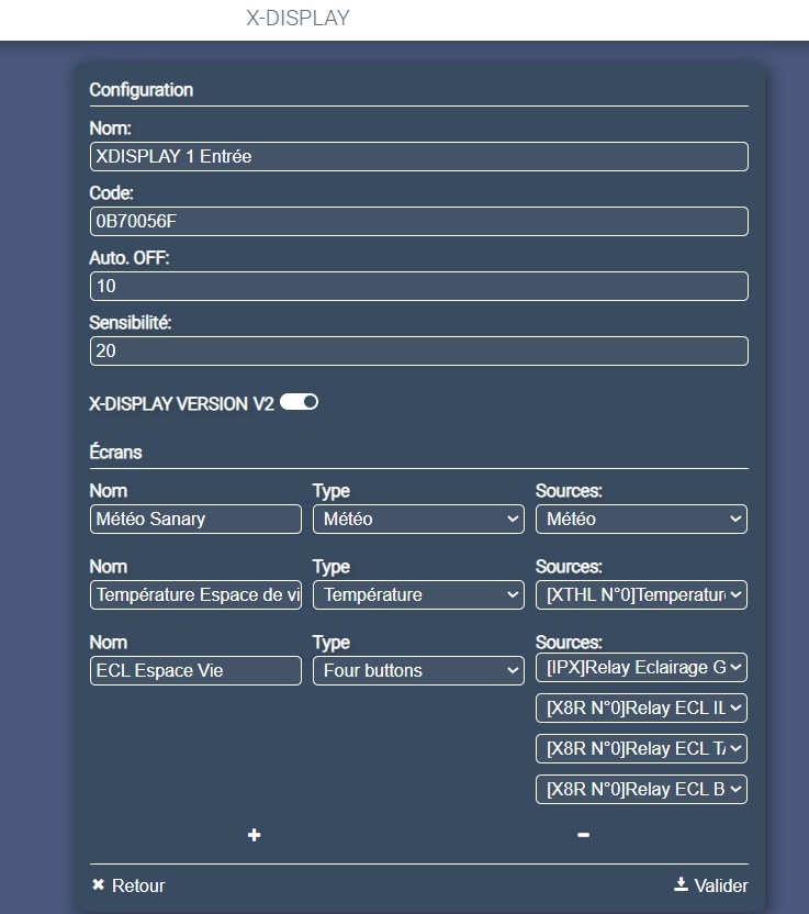

Bonsoir !
Edit: je crois que je n’avais pas activé l’option v2… :sweat_smile:
Edit 2: bah non en fait…
Mes commandes n’activent rien du tout, j’ai testé un relai sur l’IPX800V5 et sur le X8R :

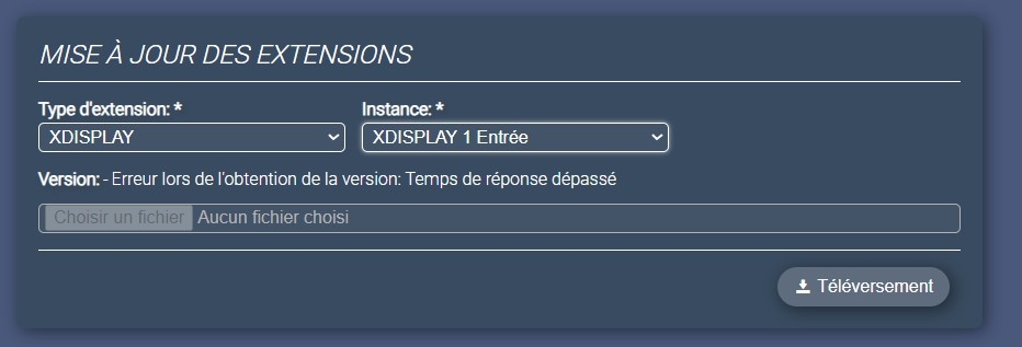

Et je n’arrive pas à obtenir la version du logiciel :
