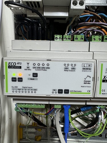

Depuis ce matin le RT2 ne remonte plus sur le réseau. Pourtant les leds sont biens allumées.
Je l’ai rebooté, changé le câble et ça ne change rien.
Sur mon routeur il ne remonte pas non plus.
Il est HS ou il y a un truc à faire avant à tester ?
Je pense que c’est lui qui apparaît comme ceci sur mon routeur. Et sans IP
Merci pour votre aide
