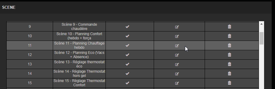

Bonjour, je voudrais une confirmation dans l’ordre des événements pour la création de scénario dans l’ipx

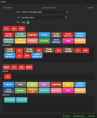

Il faut d’abord mettre les OU et ensuite les ET, le NON on le met ou on veut ? Ou faut il le mettre au début ? Est ce qu’il y a une erreur dans la capture ci dessous ?

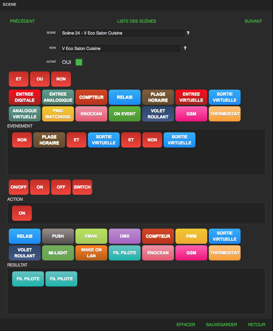

Dans ta capture d’écran je ne vois pas de ou.
Ici l’action on sera déclenché si tu n’es pas sur la plage horaire et si sv1 est à 1 et sv2 est à 0

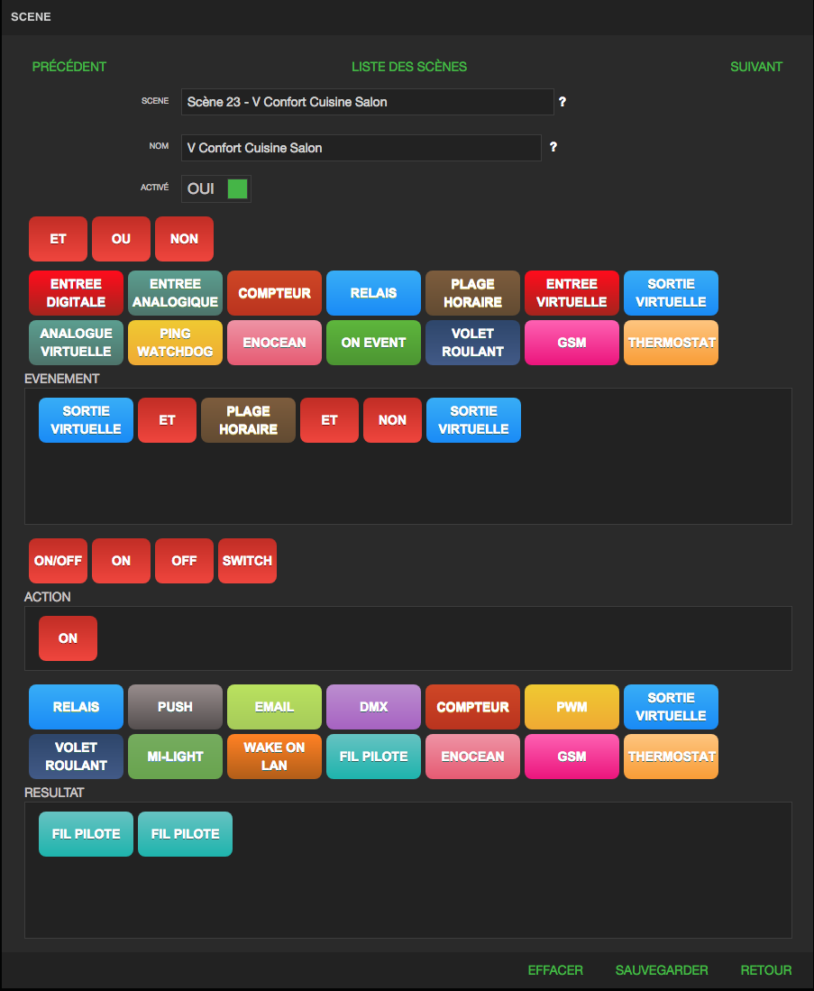

Donc dans mes scénario, je mets bien NON SV1 a chaque fois dans tous les scnéarios et dans les scénarios hors vacances je mets NON SV1 ET NON SV2 et les scénario vacances je mets NON SV1 et SV2 mais ca ne fonctionne pas…
ca ne marche pas… il y a forcement une erreur quelque part ou ma logique avec les SV n’est pas la bonne

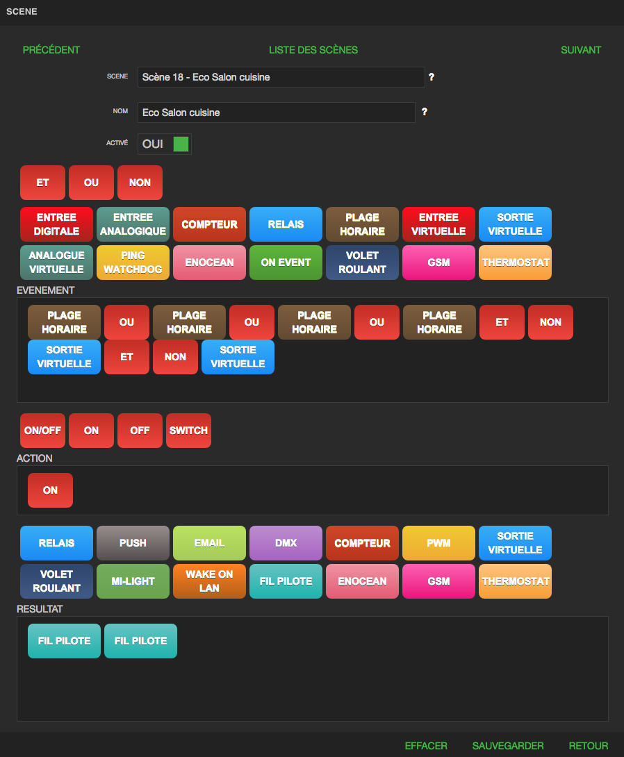

Je dois bien mettre des OU entre les plages Horaires ? ou des ET ?

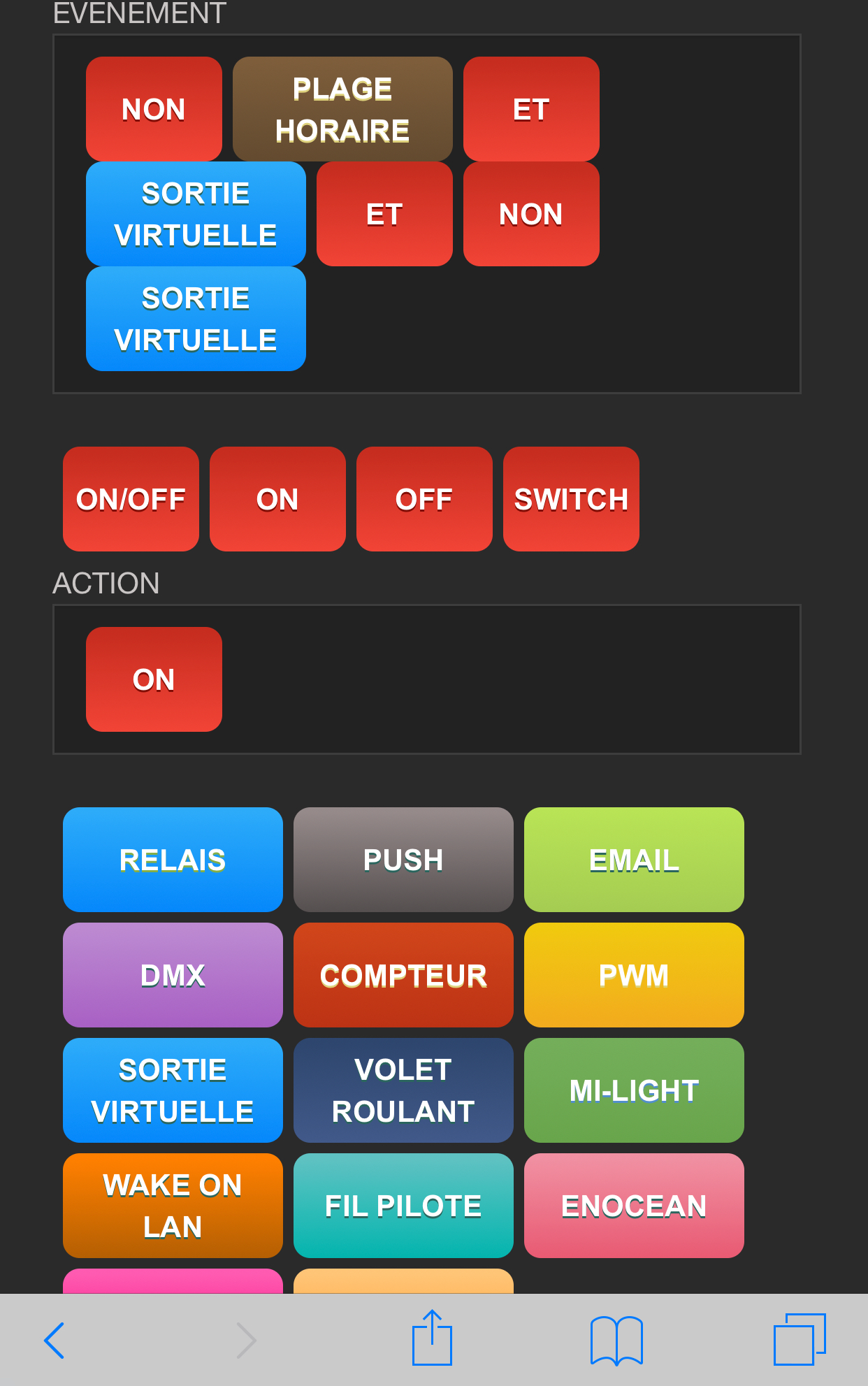

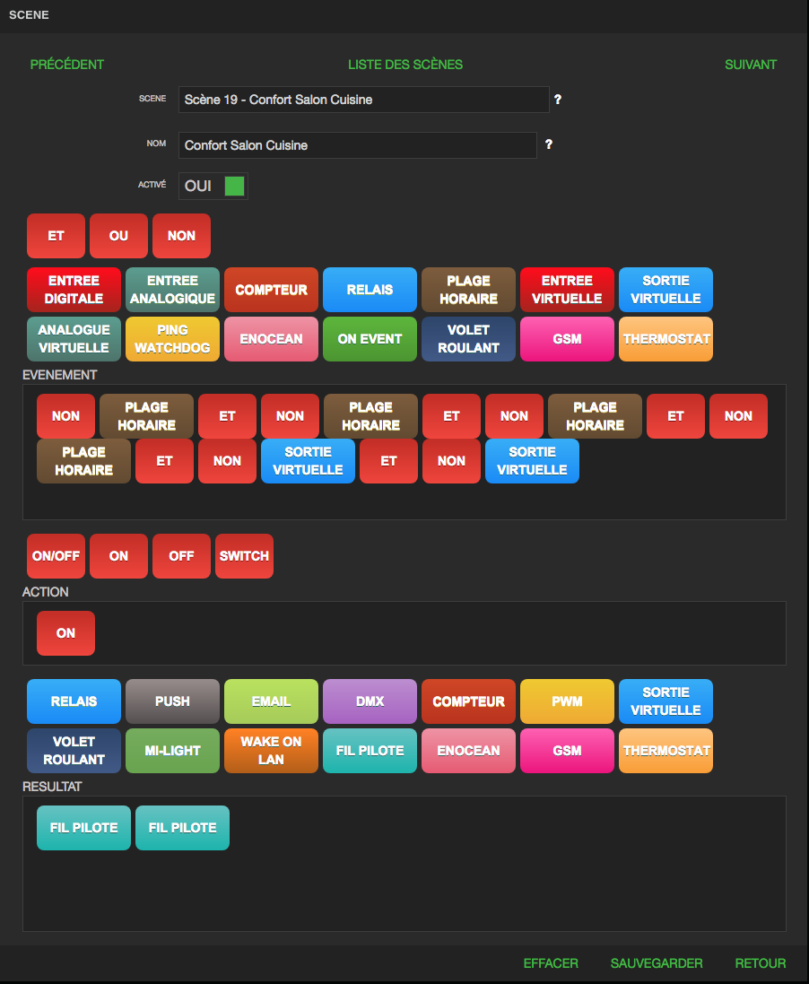

J’ai mis les captures d’écran. J’ai des plages horaires différentes selon les jours de la semaine et ensuite il y a les vacances.
Pour les vacances j’ai utilisé une SV pour changer de scénarios pendant les vacances. Dans les captures j’ai mis les scénarios vacances et semaines travaillées. les plages horaires sont par exemple Lun 08:00 17:00 Eco Mardi 9:00 15:00 Eco etc…
Mais ca ne fonctionne pas.

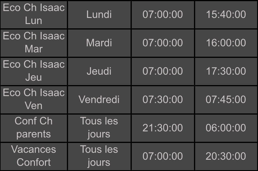

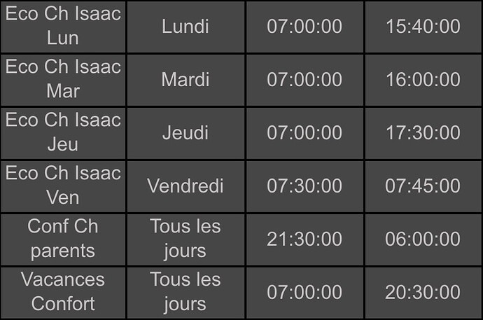

voici les plages horaires :
je veux pouvoir utiliser ces plages horaires dans des scénarios sachant que le chauffage cuisine et salon et basé sur les meme plages horaires que « Ch Isaac »
Ces plages correspondent aux semaines travaillée « ch Isaac ». Ces plages doivent etre en Eco. Pour Ch parents ca ne change jamais quelque soit la période. c’est la periode Confort
Et il y a une plage pour les vacances scolaires en mode confort
Je voudrais pouvoir désactiver les scénarios semaines travaillées pour passer en mode vacances avec le bon planning.
Pour ca j’ai utilisé une SV.
voici un exemple de ce qui ne fonctionne pas : à 23h tout est en confort en" semaine travaillée".
En tapant je me rends compte qu’il manque une plage horaire de nuit pour le mode eco salon cuisne… mais je ne peux l’ajouter car on ne peut mettre que 6 bloques… avec mes 2 SV (hors gel et vacances + 4 plages hoaraires ch isaac)

Il manque une notion de parenthèse dans les scénarios (on ne peut pas mélanger les ET et les OU comme ça)
Pour remédier à ça il faut utiliser pas mal de SV et multiplier les scénarios (un scénario par exemple qui rassemble toutes les plages horaires et le stocker dans une SV pour simplifier la lecture et eviter de mélanger les ET et les OU)
