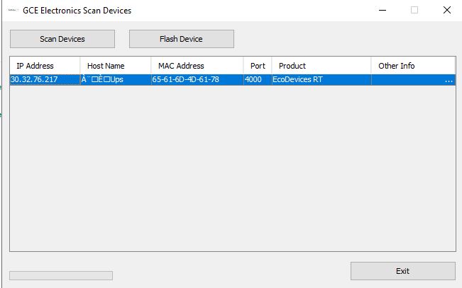

Mon Eco RT2 est maintenant complètement down… après les plantages serveur, c’est lui qui est complètement planté. Il ne fait plus les push, invisible au réseau. Ce qui m’inquiète c’est que je n’arrive pas à trouver un moyen de récupérer ma config. Le GCE Scan Device me le trouve mais avec une adresse IP bizarre (30.32.76.217) et des sigles bizarres pour l’hote. Avec GCE Firmware recovery j’ai pu renvoyer le firmware .hex en connexion directe.
Mais ça ne change rien, impossible d’y accéder autrement.
