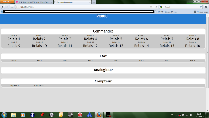

Bonjour et je vous félicite pour votre travail , je voulais essayer pour voir et voici ce que cela me donne
je n’ai pas trouvé ou renseigner l’adresse de la carte …
sur Firefox 8.0 , seven pro
Merci de votre aide
Je vous conseille de charger la dernière version sur le nouveau sujet Serveur Web Multicartes + scénarios.
merci je vais essayer ceci
