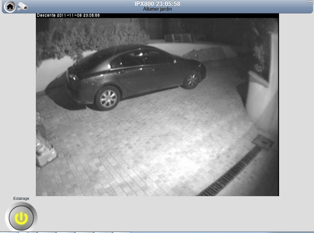

Salut
Voici ma version.
Detail des fichiers :
domotique.sql → structure des tables.
cron.php → A mettre dans une tache planifier toutes les minutes.
push.php → Permet de recevoir les messages push et de les traiter.
function.php → Ensemble de fonction utilisé dans le code.
ipx800.php → Classe permettant de gérer les cartes.
Il suffit de mettre en place sur la carte la conf PUSH comme suit pour que l’enrichissement des cartes soit fait dans les tables.
PATH : /xxxx/push.php?carte=1&message=
J’ai trouvé dans ton code un ConnMySQL.php5 qui ne semble pas servir.
J’ai regardé ton code, et il me semble qu’il faudrait mettre en base ce que tu as mis dans le fichier xml et créer une interface d’admin. Ce serait plus sur car aujourd’hui si tu donnes les droits sur ton site, n’importe qui connait le compte/password de tes cartes. Je veux bien faire le shémat de base, la lecture de cette conf. Ce qui serait bien c’est de créer 2 fichiers de fonction pour que l’on puisse faire évoluer le système sans trop se marcher sur les pieds.
Dans les autres remarques :
Tu peux faire directement : simplexml_load_file(‹ ./config.xml ›);
Tu peux directement faire : $adresse = ‹ http:// ›.$this->compte.‹ : ›.$this->password.‹ @ ›.$this->ip.‹ : ›.$this->port.‹ /leds.cgi?led= ›.$led_id;
$xml = file($adresse);
Ca évite d’utiliser curl_init qui n’est pas forcément utilisé partout. Par exemple chez moi ça n’est pas installé.
Sinon j’ai l’erreur suivante :
Erreur : xml.getElementsByTagName is not a function
Fichier Source : http://192.168.1.2/ipx800_2/js/UpdateStatus.js
Ligne : 4
Sinon ça fonctionne.
A+
Thomas
ipx800.zip (9.4 KB)

Salut
Je viens de regarder ta version et voici mes remarques :
Je n’utilise pas PushMeTo car j’ai un blackberry et que je traite par mail. Sans ce compte impossible d’utiliser l’appli. Tu devrais proposer une option de désactivation. Script modifié par mail.
J’ai aussi du mal avec l’Interface. Sur IE 8, la taille des Icones, c’est la merde :wink: Su mozilla, c’est un peu mieux.
Concernant le principe du xml plutot que mysql, je suis à fond pour.
J’ai vu que tu utilisais curl au lieu de file. Je ne vois pas l’intéret mis à par de ne pas pouvoir l’utiliser si l’on a pas cette lib (c’est mon cas).
Je n’ai pas de remonté d’info de ma carte.
Je vais modifier ce que j’ai déjà fait pour avoir le même genre de charte graphique.
Concernant les gaph, je n’ai pas d’autre possibilité d’utiliser une base de donnée.
Concernant les taches planifier, étant donné qu’il peut y avoir du code complexe, il faut que je regarde si je suis capable de le stocker dans du xml. Je vais faire évoluer pour avoir d’un coté des scénarios. Et de l’autre la planification de ces scénarios suivant 3 conditions :
  • Planification de tache.
  • Reception d’évènement (push).
  • Interaction écran.
A+
Thomas
Merci Thomas pour ces remarques.
Effectivement pour l’instant les css marchent mal avec IE.
L’appli est fonctionnelle sous Firefox et Safari (pas testé avec Chrome).
J’utilise Curl afin de gérer des cartes distantes. Je n’ai pas réussi à utiliser file sur du crossdomain (mais je suis débutant).
Pour la charte graphique, c’est sympa de modifier mais je ne suis pas sur d’avoir qqc de mieux que toi ! je suis plus technique que déco !
Tiens mois au courant si tu arrives à utiliser file en crosdomain car curl est une solution mais n’est pas accessible chez tous les hébergeur (free.fr) au hasard.
J’ai de mon coté encore pas mal de chose à faire.
Une doc déjà,
gérer quelques marque de caméras supplémentaires,
une ihm pour les modèles de cartes
une feuille css pour ie
des corrections sur les problèmes d’orientation (iphone/ipad).
