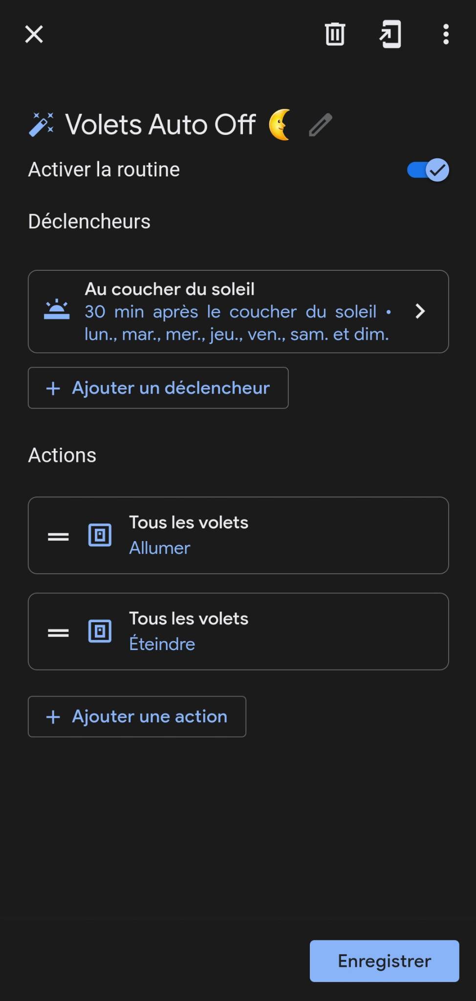

Si ça peut aider, voici la petite astuce que j’ai trouvé pour automatiser la fermeture de tous les volets au coucher du soleil avec une routine Google Home. (X4VR avec IPX800 V4 et SMGCE V2)

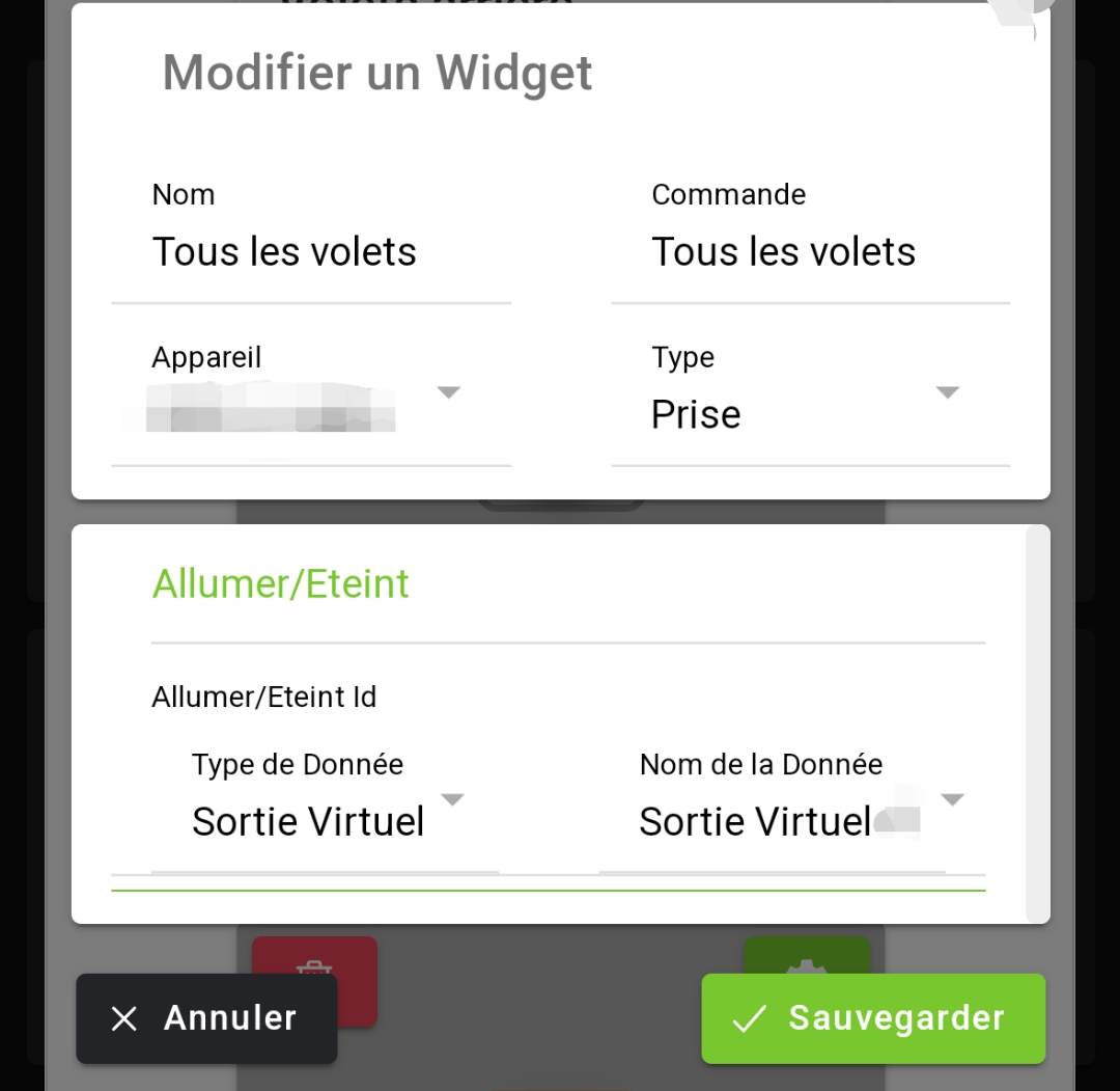

J’ai crée une Sortie Virtuelle avec tous les volets concernés.
Dans Smart GCE je l’ai défini comme prise…
Ensuite dans google home je l’ai défini comme étant un interrupteur.
Ce que je comprends, c’est que Google ne prends en compte l’état (d’autant plus que c’est une SV). Donc pour palier à cela il faut qu’ils soient levés pour pouvoir les baisser. Pour « forcer » la baisse des volets, l’astuce que j’ai trouvé est d’abord de tous les lever et ensuite de les baisser en créant la routine de cette manière :
Et là ça fonctionne enfin… Si quelqu’un trouve mieux et plus « propre », je suis preneur… Mais avant cela ça ne fonctionnait pas
