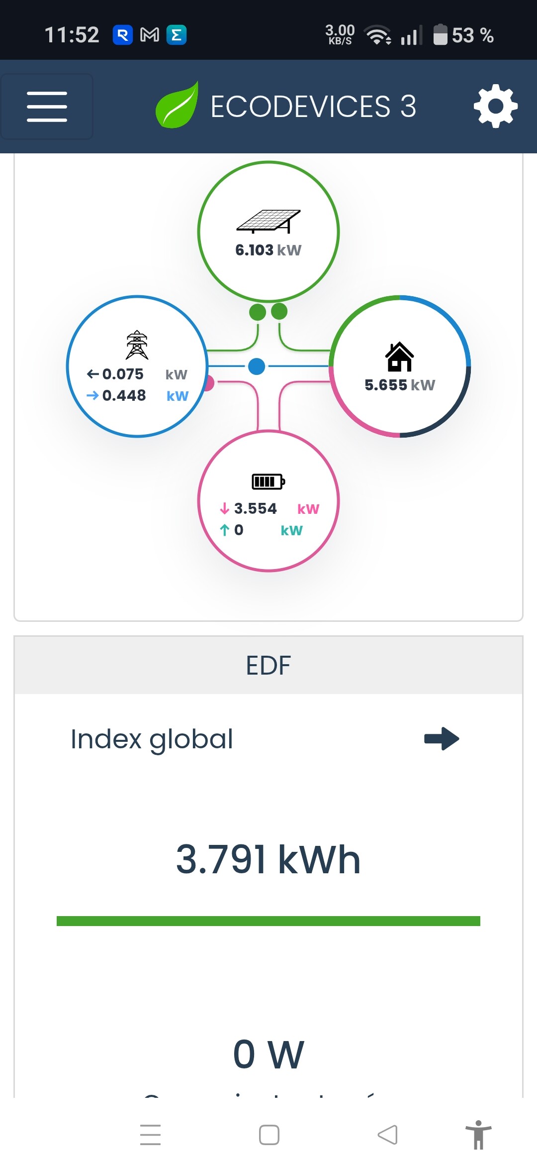

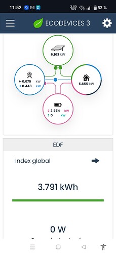

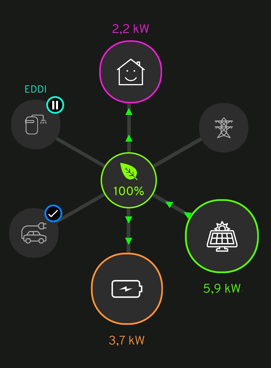

Dans le tableau de bord général la charge de la batterie est comptabilisée dans la consommation maison .J 'ai un système myenergie pour la borne de VE et la production d 'eau chaude avec les 3 tores compteur EDF / batterie / panneaux solaire ,les tores de l’ecodevice 3 a l’identique , je précise que je n ‹ ai pas le TIC .J › ai essayé de multiples combinaisons sans succcés ,si un membre du forum a une piste pour résoudre ce problème merci par avance.
Bonne journée a tous.

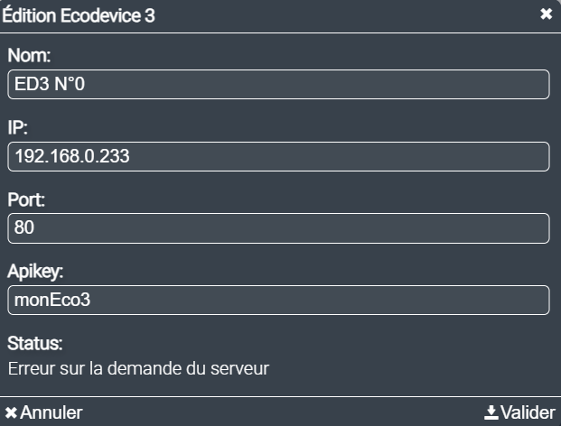

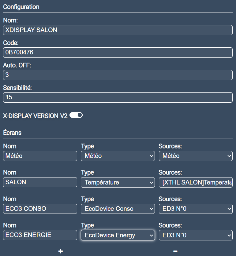

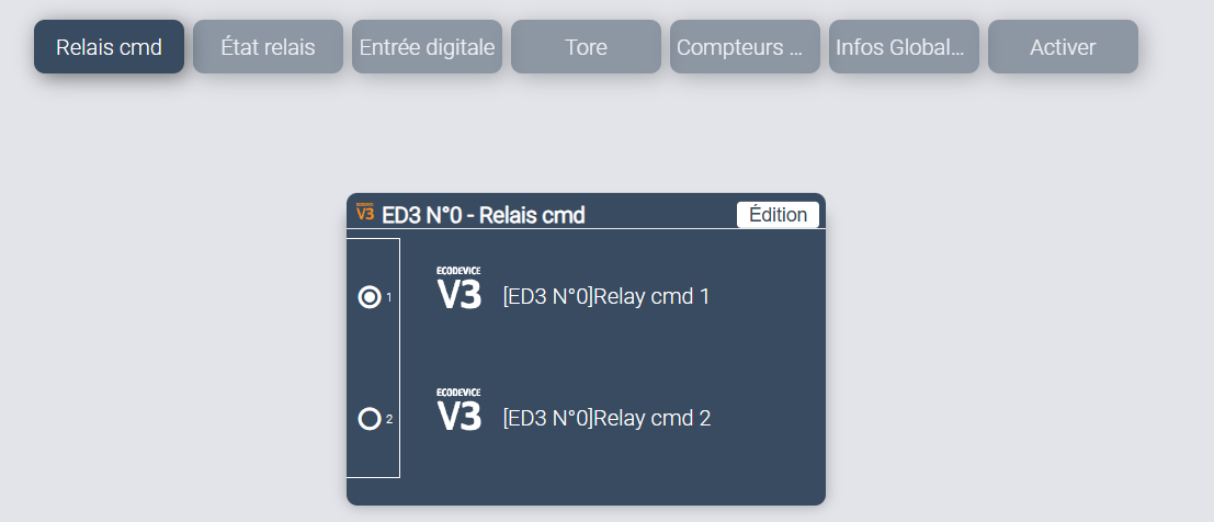

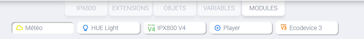

bonsoir , je vois dans la doc ERDT 3. Ajouter le plugin ED3 dans l’IPX800 V5. , on le telecharge comment ? v5 en version en 5.7.0 rien dans module , merci
@seraphinou
le plugin sera dispo avec la prochaine version IPX800 V5. C’est un module au même titre que les modules Météo, Hue et IPX v4.
Il sera très simple à configurer puisqu’il suffira de renseigner l’adresse ip de l’eco3 et l’apikey qui a été créée
Il deviendra alors possible de créer un widget eco3 sur dashboard
et afficher les écrans de l’éco3 sur un x-display v2.

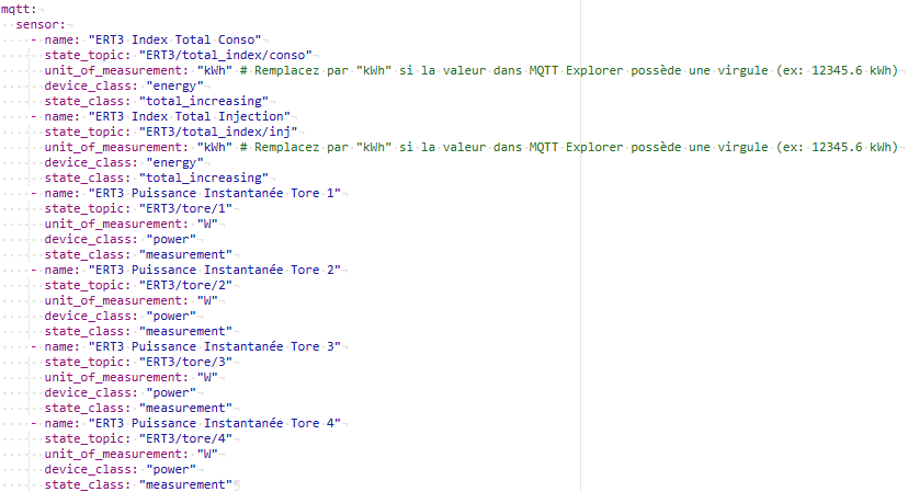

Hello la communauté
j’ai réussi à intégrer ces capteurs dans HA
avec la commande JSON j’arrive à voir toutes les valeurs du TIC
comment les rajouter dans HA
EAST c’est : ERT3/total_index/conso par exemple en MQTT
comment trouver la bonne commande dans MQTT pour SINSTI par exemple ?
