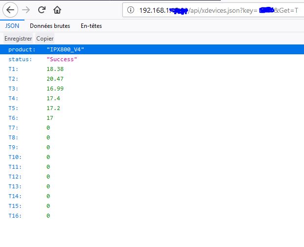

Bonjour il faut différencier la valeur de traitement de votre sonde sur l’analogique (lecture de l’ana)
et la consigne du thermostat
les 18.5 sont la valeur de mon TC100 (lecture de la température
et les 18.4 la valeur de ma consigne du widget thermostat T1
si j’appel http://ipx:port/api/xdevices.json?key=xxxx&Get=T
je retrouve bien ma consigne de 18.4 sur T1
