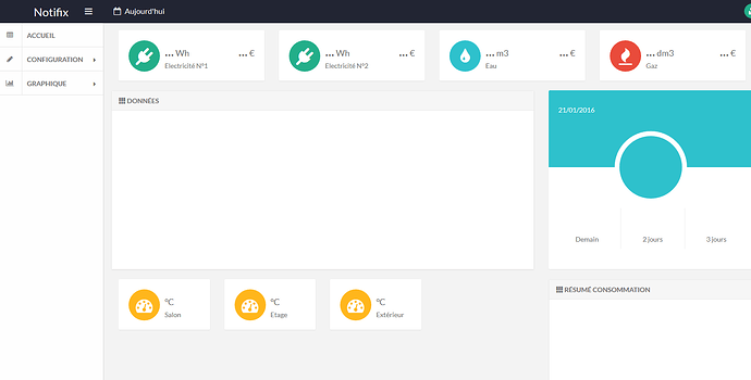

Le graphique de données au centre de mon dashboard et le résumé de consommation en bas à droite ont « disparu » (emplacements totalement blanc), je pense donc que la synchronisation va se faire à un moment où à un autre.
De plus, le coté droit de mon Dashboard (avec la date du jour sur fond bleu et les indication « demain », « 2 jours » et « 3 jours » a arrêté de chercher dans le vide (la encore, en attente d’une probable synchronisation)
J’attends donc pour voir.

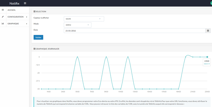

En revanche, coté IPX800, il semble y avoir un problème… Suite à votre précédent message, je l’ai reconfiguré ainsi (car avant, j’avais mis « temp » au lieu de « sensor ») :
Cependant, impossible pour moi d’afficher un quelconque graphique de température sur mon Dashboard… Ni même une valeur numérique…
J’ai bien un semblant de courbes lorsque je choisi individuellement un graphique de température, mais elle ne correspondent à rien. Elles passent simplement de -50°C à 0°C…
Même si je rempli individuellement les push de mes entrées analogiques (1 à 3) de mon IPX, même résultat…
Où ai-je fais une erreur?

Aucune synchronisation, que ce soit sur le Dashboard
Ou sur les graphiques quotidiens, qui en revanche, font des sauts bizarres alors que je n’ai absolument rien touché aujourd’hui…
Je pense que je vais vous envoyer par mail tous les éléments nécessaires pour vous permettre de jeter un oeil sur mon problème, car de mon coté, je ne vois pas où est le problème…
Bonjour il faut mettre user:pass dans le login de V3 et ED et ne pas cocher enable sur le m2m de la V3
cela explique les trous de données sur vos envoi car ipx fait une alternance entre le send data event et time

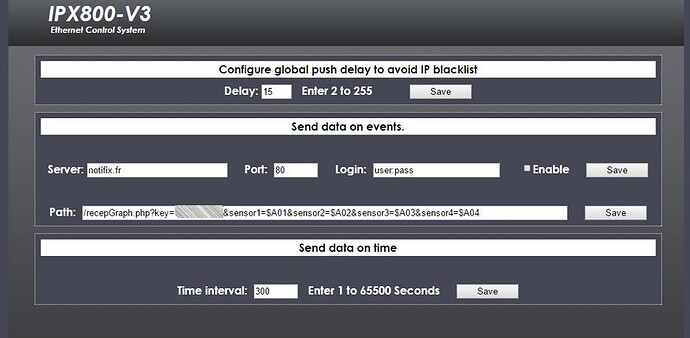

Bonjour et bravo pour Notifix et donc, je me lance. A première vue ça ne se passe pas trop mal et j’ai plusieurs questions :
  • Faut’il écrire la même URL à la fois dans le Push global et dans le push de chaque capteur (4 au total)?

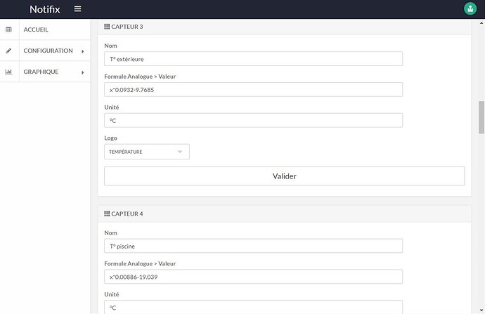

  • J’ai bien rempli les configs des capteurs analogiques avec les formules

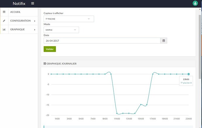

     mais la courbe du capteur 4 correspondant à la T° de l'eau de piscine est affichée négative (ouf, ce n'est pas le cas) sur le graphique.

Bonjour Non il ne faut que renseigné le push global en config Send data on time (comme votre copie d’écran :+1:
il faut appliqué dans notifix les valeurs des capteur V3
X * 0.00323 pour les Volt
(X * 0.323) - 50 pour la TC4012
X * 0.09775 pour la LS100
((X * 0.00323) - 1.63) / 0.0326 pour la TC5050
(((X * 0.00323) /3.3) - 0.1515) / 0.00636 pour la RH-SH100
((X* 0.00323) - 0.25) / 0.028 pour la TC100
X * 0.00323 pour la X400CT10A
X * 0.00646 pour la X400CT20A
X * 0.01615 pour la X400CT50A
X / 100 pour la X200 PH
X - 2500 pour la X200 ORP
Merci Didier, c’est clair et en plus, je viens de voir que de toutes façons, je n’avais pas validé l’URL (enable non coché) de chaque capteur. Et depuis hier soir, la courbe du 4ème capteur est redevenue normale sans rien faire.
