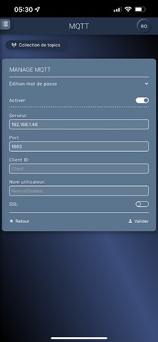

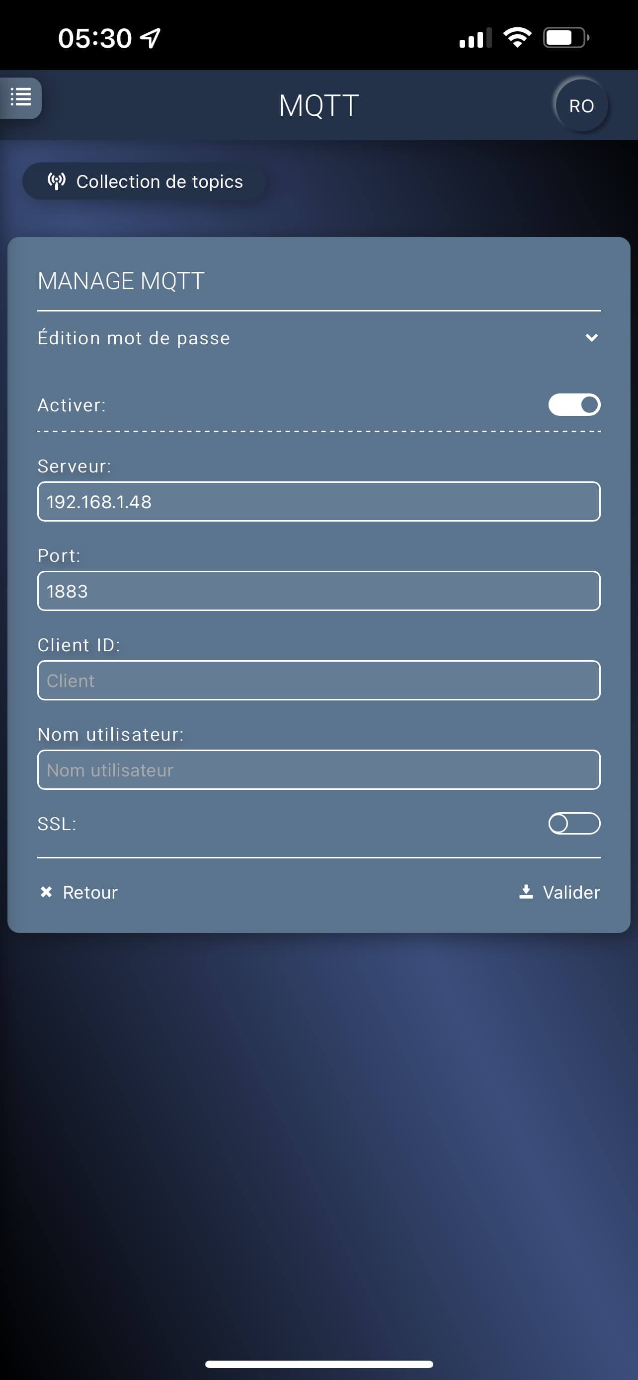

Ce qui me paraît bizarre c est que dans utilisateur ça m écrit Root et ça met un mot de passe
Je supprime cela mais ça revient s en cesse
Vérifiez si ce n’est pas un pb du à votre navigateur Web… il se peut qu’il ait retenu le mdp… supprimez et mettez le nouveau login + mdp puis enregistrez dans l’ipx et pas ds le navigateur

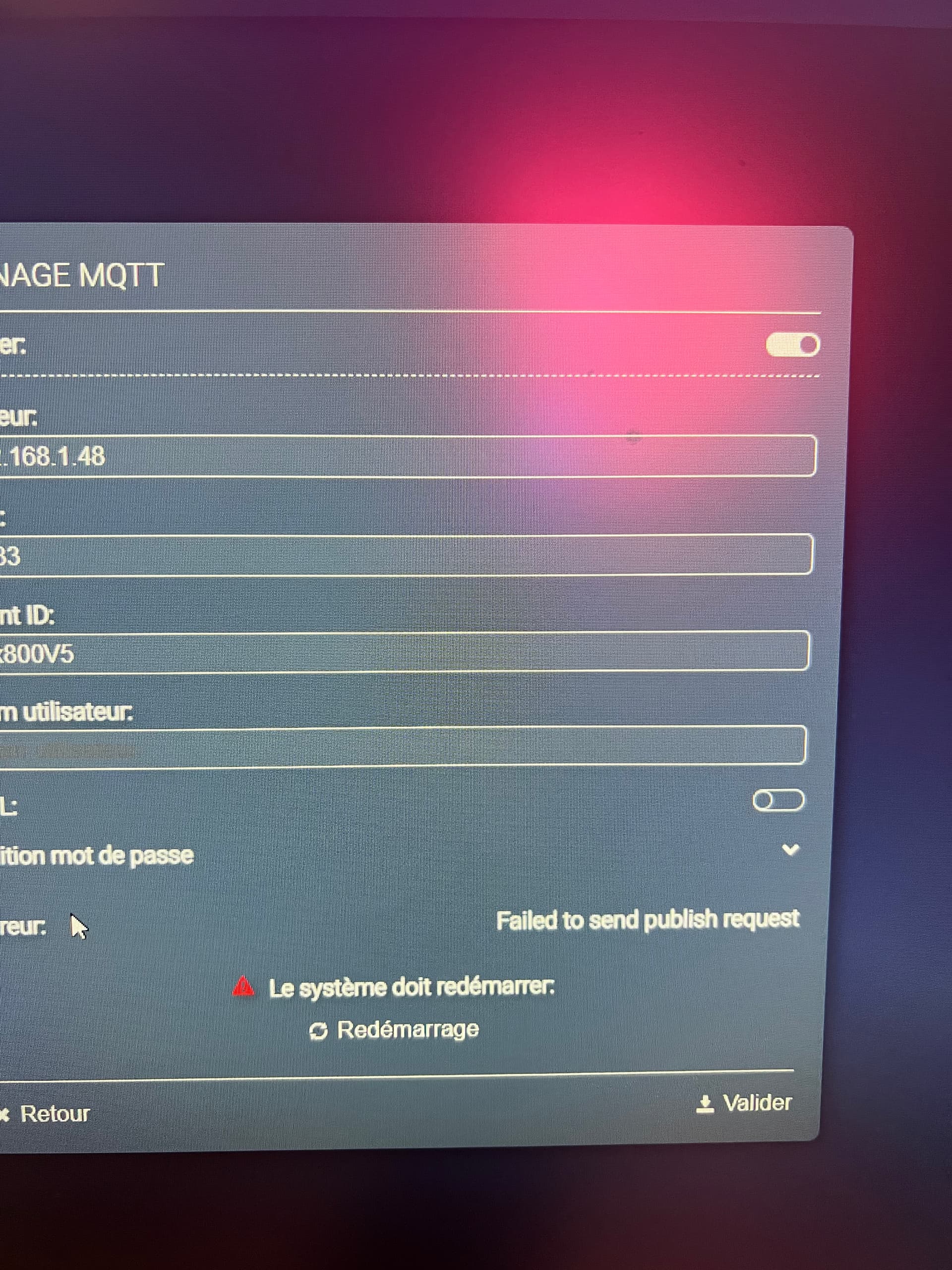

Bsr à tous voilà l erreur
Bonsoir @seraphinou ,
pouvez-vous confirmer que vous avez fait ce que @Jweb vous a conseillé dans les messages précédents?
oui fait exactement ce que @Jweb a ecrit
Avez-vous essayé en supprimant le client id?
oui j’ai deja tout essayer ,ca m’enerve trop ca
Dans les objets mqtt, vous n’en avez pas un qui posent problème?
Avez vous essayé de désactivé mqtt et de le réactivé? refaire la procédure
oui j’ai fait tout ca deja au moins 10 fois
je n’ai pas de mot de passe
Il n’y a pas forcement besoin de mot de passe, ni client id, ça fonctionne très bien sans.
