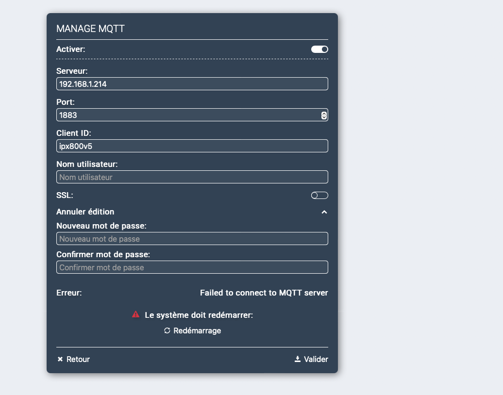

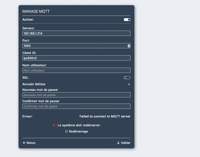

J ai fait un hard reset de ma V5 et installer 5.4 plus rien dessus
Juste mis l adresse ip de mon serveur mosquito et le port 1883
Redémarre la V5
Créer un topic
Démarre sur un ordi mqtt explorer
Je ne vois pas de connexion de laV5
Et forcément j ai dans la V5 le message d erreur redémarrer le service
Ce que je fait mais le triangle rouge ne. S enleve jamais sauf si je désactive mqtt
Ce que j ai fait puis réactivé après et de nouveau l erreur

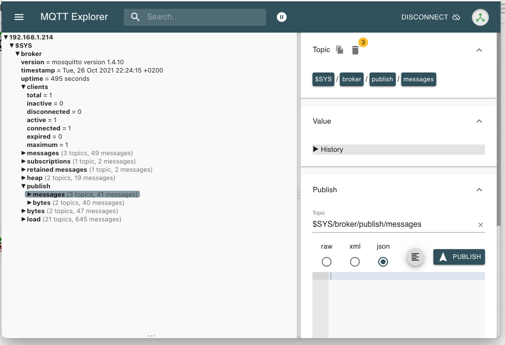

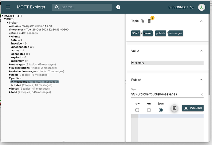

Je repasse en 5.3
Et là ça se connecte tout de suite
J ai le topic qui arrive dans mqtt explorer
Donc ce n est pas un pb de mosquito
Mais bien de la V5

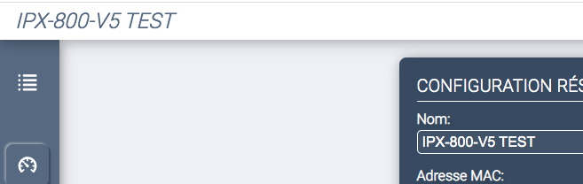

La différence entre la 5.3 et la 5.4 c’est le stockage du Client ID qui n’était pas effectif dans la 5.3 peut-être que le souci viens de là… :thinking: Pareil je trouves bizarre de pas avoir de cohérence pour le nom donné à l’ipx800
Le nom par défaut semble être IPX800_V5, j’avais mis IPX-800-V5 en nom d’hôte dans la brique réseau dans l’onglet système que j’ai passé pour le coups en IPX800_V5, je sais pas si cela change pour le mqtt, j’ai pas encore réussi à le faire parler avec le mosquito de home-assistant ! A tester…

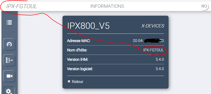

Bonjour, la capture est sur la brique « infos », le nom d’hote donné s’affiches bien en haut à gauche dans l’interface mais pas dans la brique « info » je me posais la question si cela pouvait poser problème niveau mqtt ?? :thinking:
la fenêtre Info s’appelle toujours IPX800_V5.
C’est le nom d’hôte qui figure en haut des pages et qu’il faut utiliser pour les connexions.
