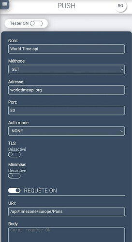

Avec un objet calendrier « tous les jours à 02:30 », il est possible de programmer un push GET sur la V5 et traiter la réponse JSON dans un parser grâce à l’API http://worldtimeapi.org/api/timezone/Europe/Paris
La requête se lance après 02h00 car elle récupère les données réajustées du jour (le changement d’heure se fait à 02:00).

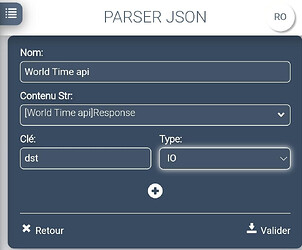

Le json contient « dst » true. Ce flag booléen signifie que nous sommes en heure d’été.
Il suffit alors de récupérer sa valeur dans une variable type IO.

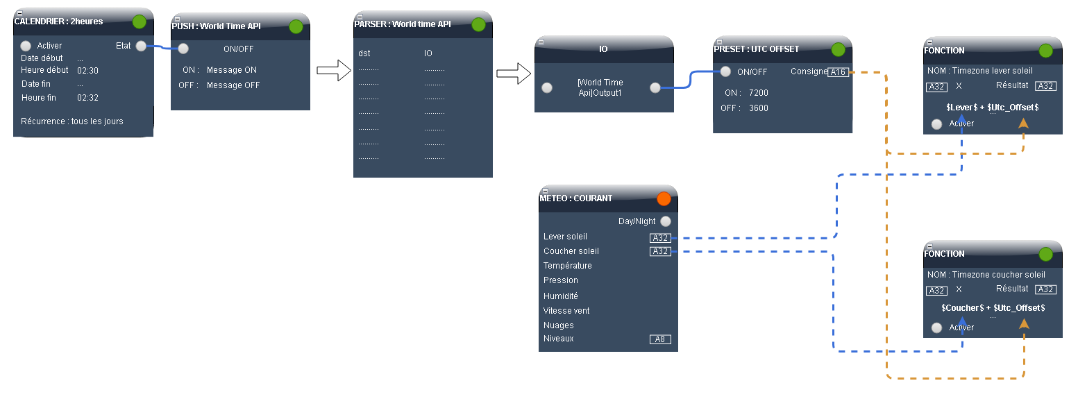

Création du Parser Json :
Un objet preset fixera la valeur d’une variable analogique à 1 heure ou 2 heures (exprimées en secondes) selon l’état de l’IO puis une « Fonction » traitera alors l’information sur le timestamp du module Météo.
Voici le diagramme complet :
