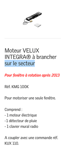

Bonjour MachineHead,
il semblerait que le KMG100K soit en 230 V :
De plus comme il a un capteur de pluie intégré, je doute qu’il puisse fonctionner sans la commande KUX 110.
Ce n’est pas trop dans les habitudes de Velux d’ouvrir sont système…:disappointed_relieved:
Bizarre , dans le lien de la notice mis un peu plus haut, ils parlent d’un moteur 24V…
Apres je suis d’accord , velux c’est assez fermé. Mais comme il est possible de gérer le vr si on ne en filaire si on ne l’appaire pas à la télécommande sans fil, je me disais que peut être il en était de même avec ce moteur…
