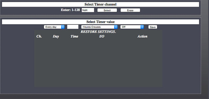

Pour ma part, la partie Timer est KO, j’ai essayé un hard reset mais sans succès. Y a t’il un moyen pour solutionner ça ? Je n’ai même plus la possibilité d’enregistrer un nouveau timer.
Je vais faire un downgrade pour revenir à la situation précédente.
votre carte est mal flashée d’ou le problème sur les timers.
Vérifiez que la version de firmware est la même que la version web dans le menu lan settings.
