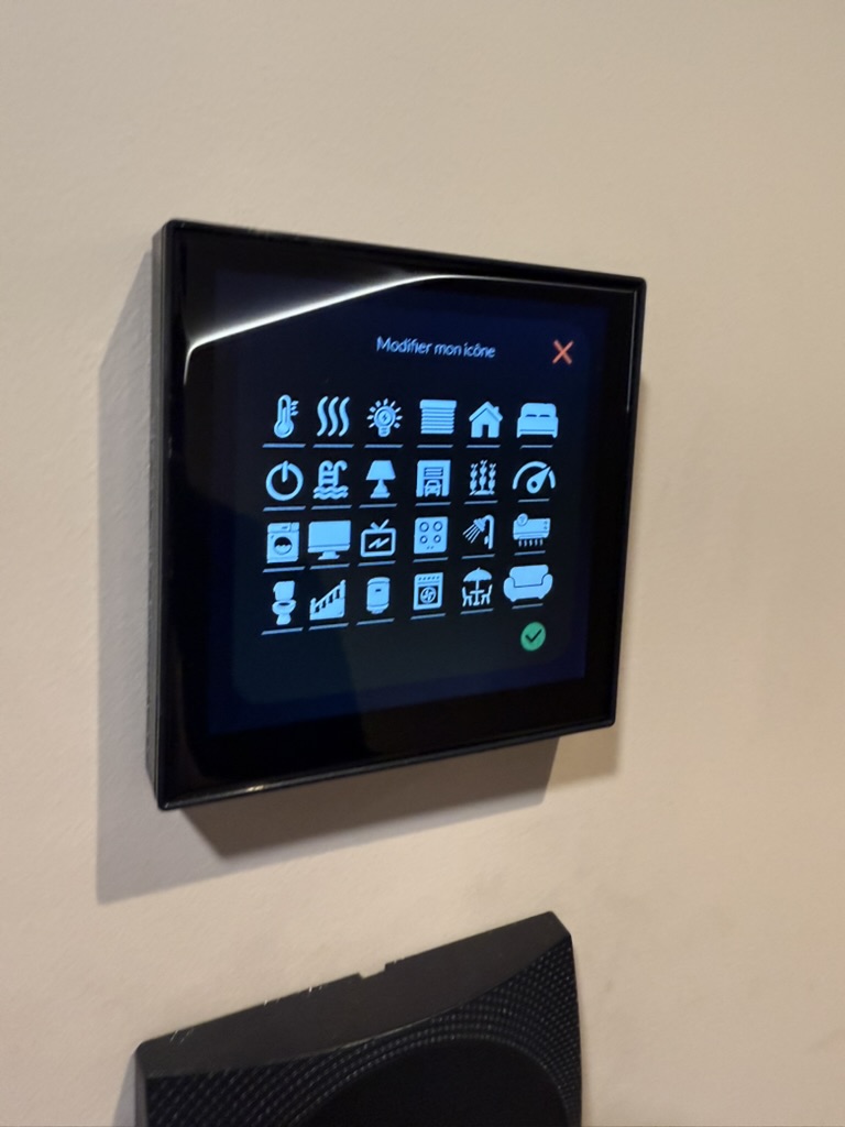

J’ai fait la mise à jour du x-display 2 en 3.1 et maintenant je n’ai plus d’icônes dans l’écran de choix d’icône. J’ai réitéré l’opération de maj 3.1 plusieurs fois et obtenu à chaque fois le même résultat.
J’ai créé un écran thermostat pour lequel j’ai bien des icônes mais ce n’est pas le cas d’un écran interrupteur par exemple…
Pour info, à chaque tentative l’opération d’update screen n’a jamais affiché les écrans de chargement. Par contre, j’ai bien vu l’x-display connecté à mon réseau wifi, télécharger quelques octets de données puis redémarrage et c’est tout.
Une idée ?
Merci d’avance.
Bonjour et bienvenue sur le forum,
votre mise à jour s’est mal passée, vous pouvez relancer la dernière étape.
Les écrans avec décompte du temps restant doivent s’afficher.

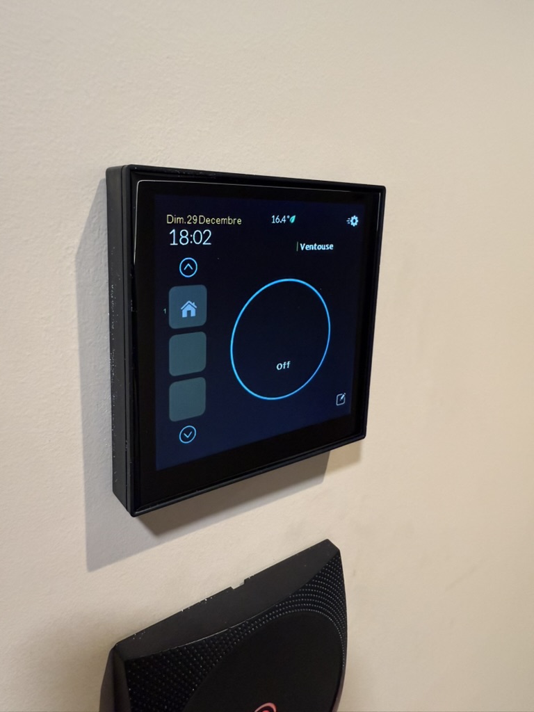

Hello :slight_smile:
C’était pareil pour moi et la version affichée est pourtant bien marquée en 3.2 maintenant…
Le soucis que j’ai est que l’écran bouton ne fonctionne pas correctement :
Et l’écran digicode est non fonctionnel (il reste bloqué sur modifié mon icone sans action possible):
A savoir que j’ai 3 X-Display et le comportement est le même sur les 3…

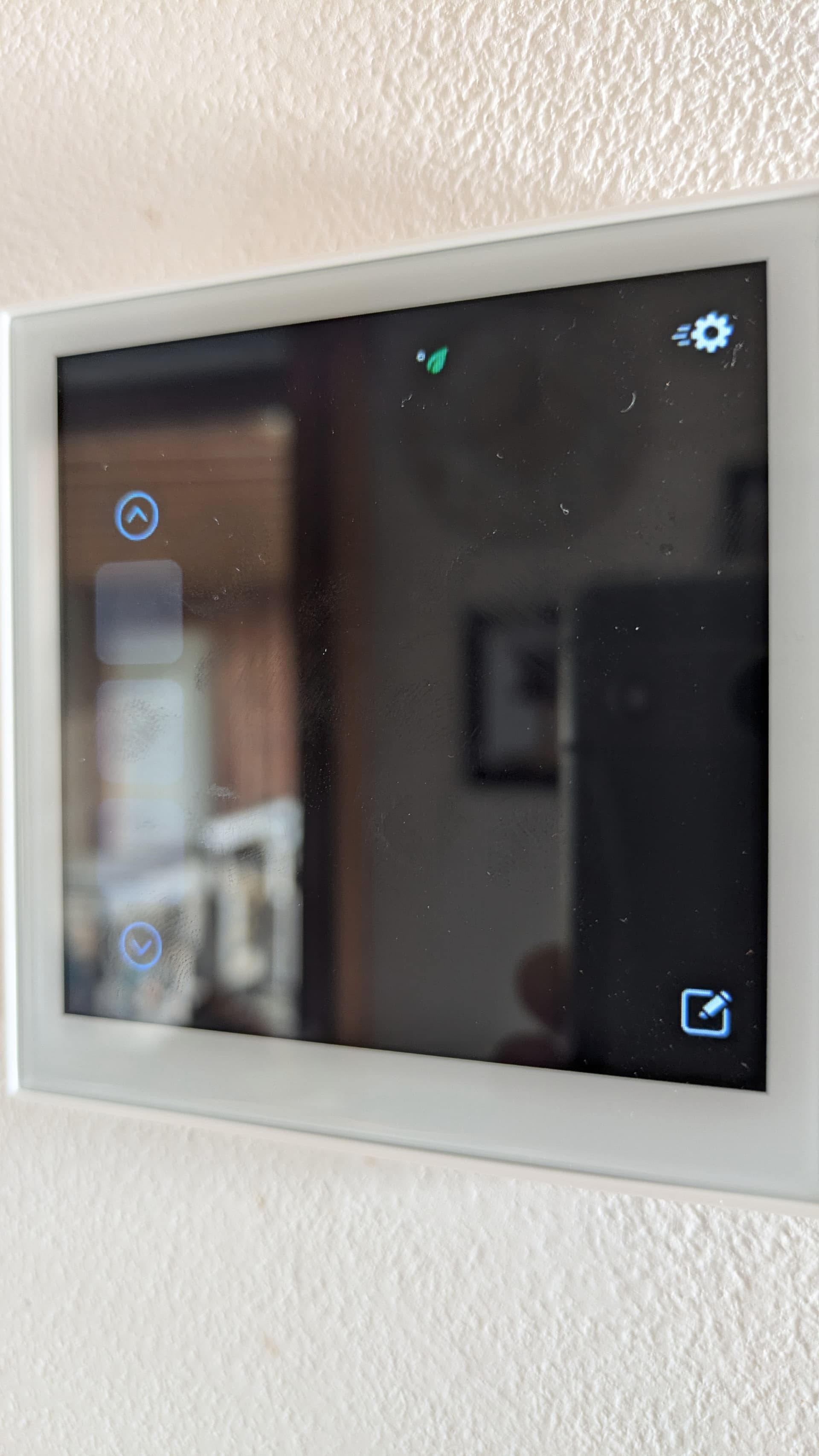

Bonsoir, J’ai mis mon X-Display V2 a la version 3.5 et tout c’est bien passe mais j’ai juste un bug: de temps en temps (environ 1 fois par jour quand meme) le X-display se reinitialise et tous les ecrans disparaissent et je suis alors oblige d’aller dans la V5 et rajouter un evran pour que ca reapparaisse… Est ce que d’autres ont ce probleme? Y a t il une parade? Par avance merci. Cordialement, J
Bonsoir, j’ai plus ou moins le même problème. Après un redémarrage l’X-Display n’affiche qu’un écran avec le « logo musique » mais il suffit d’appuyer sur la flèche de défilement bas pour que les écrans se remettent correctement.
