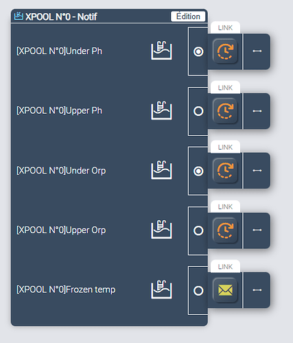

Bonjour Kévin @Kevin_GCE
aujourd’hui je teste le nouvel écran XPOOL sur Display V2.
Il me semble que les notifications concernant le pH ne s’affichent pas.
Voici la config:
Voici les notifs
Et enfin l’affichage sur X-Display
La notif ORP est bien présente, mais pas celle du pH, je m’attendais à le voir à gauche du bouton de commande de l’éclairage.

Une seule notification ne peut être affichée à la fois. Si le redox redeviens correct, le PH devrait se notifier :wink:
on aurait pu mettre les notifs pH à gauche et ORP à droite pour afficher le maximum.
A moins qu’à gauche ce soit la notif hors gel :thinking:
Quoi qu’il en soit, les 3 infos sont importantes. Un petit réaménagement de l’écran serait bienvenu. :slight_smile:
Pour l’optimisation des traitements chimiques, l’ajustement du pH est toujours prioritaire sur celui de l’ORP (on ajoute le désinfectant seulement si le pH est correct car son pouvoir désinfectant en dépend). Si une seule notif devait être affichée, il aurait donc mieux valu dans mon exemple afficher la notif pH au lieu de l’ORP. Mais je trouve dommage qu’une notif en cache une autre.
J’ai ouvert un ticket pour regarder à une potentielle amélioration de cet écran pour l’affichage des notifs :slight_smile:
