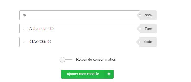

Ok je vais essayer de m’en procurer un afin de vérifier son fonctionnement.
En effet il ne devrait même pas être proposé en appairage… De quel type d’actionneur s’agit-il ? Je n’arrive pas à reproduire (même en position 38 comme vous).
Actuellement vous pouvez ajouter le retour de consommation sur un WallPlug ce dernier sera disponible dans la page des I/O (en bas à droite) mais il n’y aura pas de comptage. Cette fonctionnalité n’est en effet pas encore intégrée.
Je ne sait pas quel est le type d’actionneur et je ne le connait pas. Normalement il ne devrait pas apparaître tous mes actionneurs sont déjà appairés.

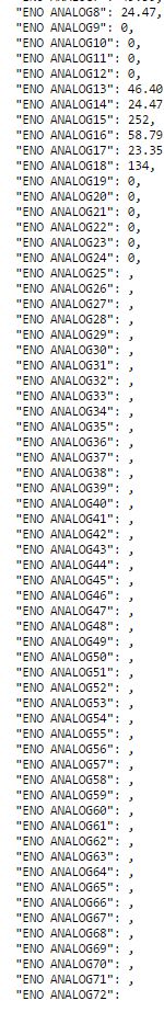

lorsque l’on fait la commande : /api/xdevices.json?Get=XENO
on obtient l’état de 72 entrées analogiques Enocean, alors que l’ECO est prévu pour 24.
Cdlt

L’ECO DEVICE RT propose un actionneur à appairer alors qu’il est reconnu en capteur analogique par l’IPX
Cdlt
C’est en effet très étrange. Je ne vois pas ce qui pourrait provoquer ce genre de comportement. A part si l’appareil dispose à la fois d’une fonction d’actionneur et d’une fonction analogique ce qui existe sur les smart plug notamment.
Vous utilisez des répétiteurs ?
