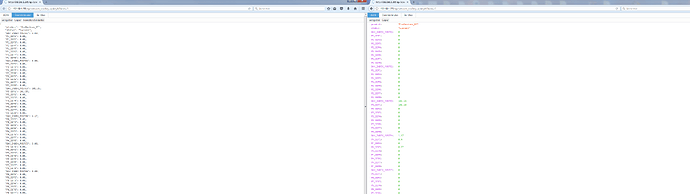

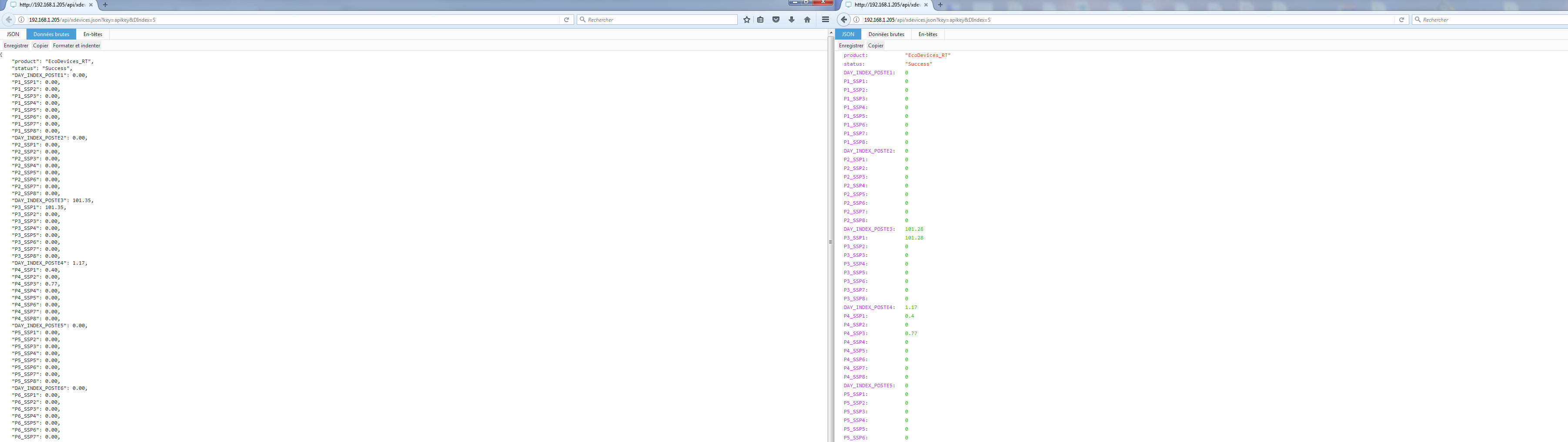

L’API a été corrigé en 2.00.30 et est donc théoriquement totalement fonctionnelle en 2.00.31 B5. A priori cette commande fonctionne tout le temps (je viens de la tester ici en tous cas) mais certains entêtes ont pu évoluer. Voici le début d’une réponse type :
    "product": "EcoDevices_RT",
    "status": "Success",
    "DAY_INDEX_POSTE1": 0.00,
    "P1_SSP1": 0.00,
    "P1_SSP2": 0.00,
    "P1_SSP3": 0.00,
    "P1_SSP4": 0.00,
    "P1_SSP5": 0.00,
    "P1_SSP6": 0.00,
    "P1_SSP7": 0.00,
    "P1_SSP8": 0.00,
    "DAY_INDEX_POSTE2": 12.00,
    "P2_SSP1": 12.00,
    "P2_SSP2": 0.00,
    "P2_SSP3": 0.00,
    "P2_SSP4": 0.00,
    "P2_SSP5": 0.00,
    "P2_SSP6": 0.00,
    "P2_SSP7": 0.00,
    "P2_SSP8": 0.00,
    "DAY_INDEX_POSTE3": 938.50,
    "P3_SSP1": 938.50,
    "P3_SSP2": 0.00,
    "P3_SSP3": 0.00,
    "P3_SSP4": 0.00,
    "P3_SSP5": 0.00,
    "P3_SSP6": 0.00,
    "P3_SSP7": 0.00,
    "P3_SSP8": 0.00,
    "DAY_INDEX_POSTE4": 1.17,
    "P4_SSP1": 0.40,
    "P4_SSP2": 0.00,
    "P4_SSP3": 0.77,
    "P4_SSP4": 0.00,
    "P4_SSP5": 0.00,
    "P4_SSP6": 0.00,
    "P4_SSP7": 0.00,
    "P4_SSP8": 0.00,

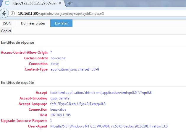

bonsoir
les entete ne doivent plus etre bonne
pouvez vous me faire une captures

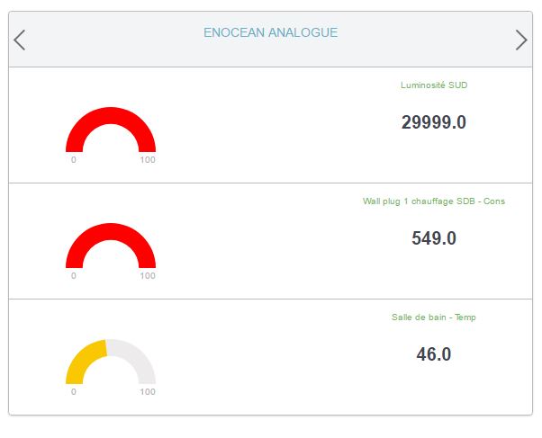

@GCE @Maxime_gce
ECO DEVICES RT V2_00_31
Il serait intéressant que la plage de la jauge des analogiques Enocean soit adaptée au type de capteur.
Merci et cordialement
En effet, on va essayer d’intégrer ça des la prochaine MAJ.

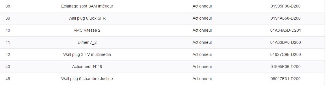

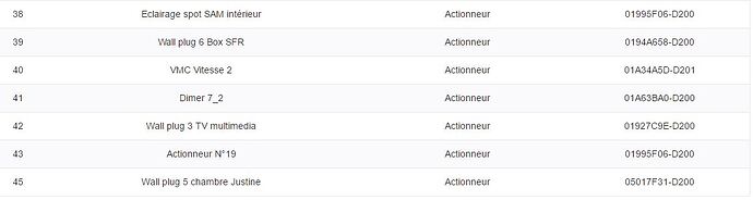

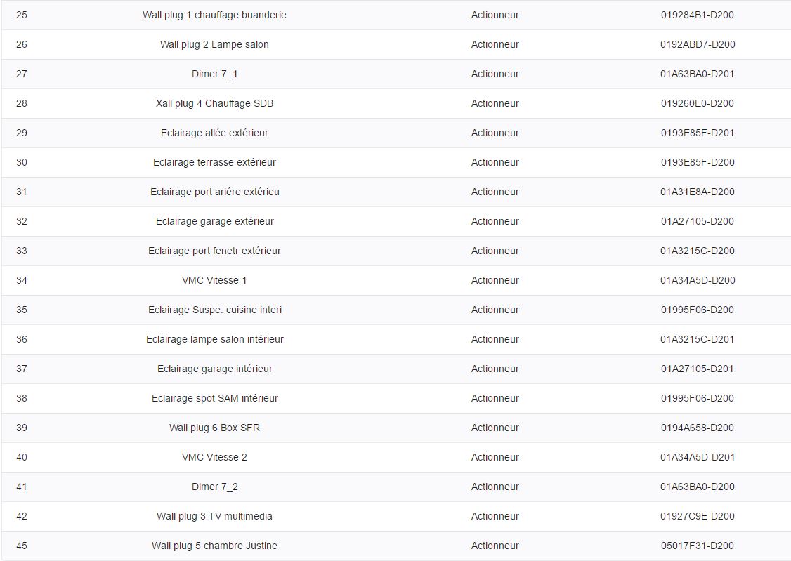

Concernant les actionneurs Enocean.
Liste des actionneurs à l’état initial:

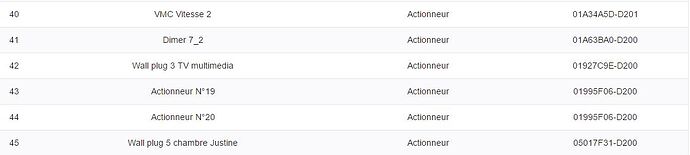

L’ECO RT me propose l’actionneur n°19, mais celui ci vient s’insérer dans la liste existante ce qui décale le dernier :
par contre je ne sais pas à quoi il correspond ?

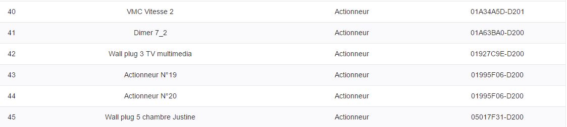

Celui ci me sera proposé plusieurs fois (actionneur 19 et 20). Ce qui ne devrait pas car celui ci est déjà reconnu et en mémoire.

Alors du coup c’est normal. La position dans la mémoire est identifiée par l’ID à gauche. Les actionneurs commencent en 25; 25+19=44. Dans la liste on voit que vous avez des actionneurs de 25 à 43 puis en 45. Les nouveau actionneurs vont donc nécessairement se positionner en 44 (première position de libre), le « N°19 » n’est ensuite qu’un indicateur, un nom par défaut.

L’actionneur 01995F06-D200 est présent plusieurs fois, il ne le devrait pas.
Dés qu’il est en mémoire il ne devrait plus être proposé à l’appairage.

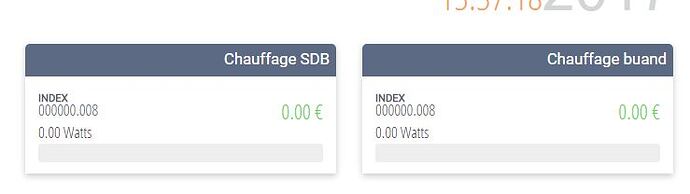

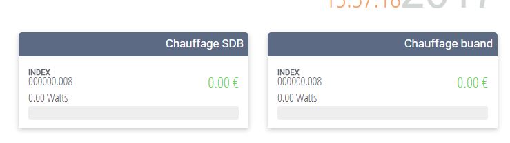

Je dispose de Wall plug Enocean avec retour de consommation.
La consommation n’est pas incrémentée dans les index.
Cette fonction n’est elle pas encore disponible ?
