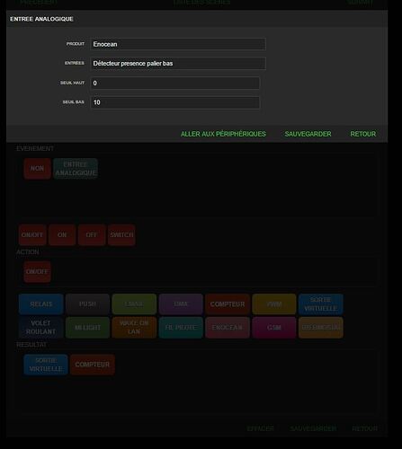

suite beta 14… pb de seuil haut entrée ana
Lorsque j’utilise un seuil de l’entrée analogique d’un détecteur de mouvement la valeur enregistrée est différente.Pour les seuil haut je saisis 250 mais lorsque je fait sauvegarde du scénario la valeur enregistrée est différente.
Pour le seuil à priori cela ne pose pas de pb.
Merci et cordialement.

Je fais quelques tests concernant le problème de détecteur de mouvement de @TRABAC et je publie une version dans la journée. Cette dernière corrigera les soucis d’étiquette THL (@youyoupapayou) et modifiera quelque peu la manière de gérer les actionneurs Enocean (notamment les double mais aussi potentiellement les simples qui posaient problèmes jusqu’alors). Cela pourra nécessiter un ré-enregistrement des actionneurs mais l’objectif reste d’être plus ouvert quand à ces technologies et ses variantes :wink:
