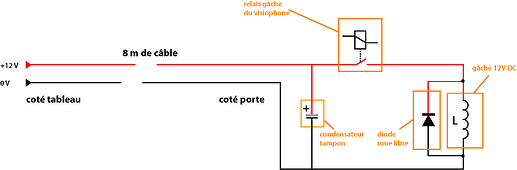

Si vous utilisez du 48 V il vous faudra une alimentation et une gâche adaptée.
Avec 8 m vous pouvez utiliser du 12 V sur 2 paires, ça devrait passer.
Je suis plus inquiet pour le parasitage au moment de la commande.
Utilisez une gâche en courant continu avec un condo tampon électrochimique de 1 000 ou 2 000 µf/ 25 V ou plus pour effacer le courant d’appel à l’enclenchement.
Mettez une diode roue libre, type 1N4001 pour effacer le pic de tension au déclenchement.
