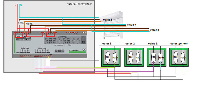

Un petit up avec un idée de cablage pour l’inter general
Vu que l’on part sur du BP ne pourrait t’on pas ponter toute les commandes Bas sur l’inter general ainsi que les commandes haut ?
Cela reviendrais a faire un appuy simultané sur tout les BP de chaque volet non ?
De plus ça garde les entrées et on peut crée autant de centralisation que l’on veut ?
Pour moi le schéma ci-dessus doit fonctionner, y compris la solution de centralisation avec une 4e paire de BP qui équivaut, effectivement, à appuyer sur tous les autres BP bas ou haut.
Moi aussi mais cela parait trop simple !
D’ailleur je viens de reflechir encore a ce systeme, si j’appuie sur le 1er BP pour descendre le volet, le pont entre les entrée va tout me fermer aussi dans ce schema la
Je viens de penser à cela c’est pour ça que personne ne l’a fait.
Car du coup on relie tout les inter entre eux et la commande seul ne va plus fonctionner !
Bonjour philou,
Ton dernier schéma est pour moi faux au niveau de l’inter double général. Celui doit avoir propre entrée digital. Par la suite tu assigne cette entrée à tout les relais des t’es volets en descente comme en montée.
De plus avec le nouveau firmware tu peux assigné un ordre vers les X-880 est inversement. Tiens voici mon Schéma :
Je suis d’accord avec Mononokey, je faisais un schéma comme ça mais avec une main c’est plus long…(merci…)
je pense que c’est la meilleur solution. Car l’autre schéma ne fonctionne pas pour la centralisation.
Bon courage.
JF
OK merci
Mais mon schéma fourni par un membre n’est pas identique au niveau du câblage des phase
Quel schéma prendre ? L’un ou l’autre ça marche aussi bien ?
La centralisation je suis obligé de la mettre sur la carte ipx et pas sur le extension ?
Les deux branchements fonctionnes,sur les relais.
Vous pouvez mettre la commande centralisé sur une extension, pas de souci.
JF
OK
Car j’avais lu sur un topic qu’il y avait des problèmes de parasites et que gce avait répondu de mettre la centralisation sur lipx
Cela est donc résolu ?
Ah bah je viens d’apprendre quelque chose pour les branchements je me suis inspiré du site de LionelF qui est génial :http://www.myipx800.com/index.php?q=volet+roulant
Pour La commande centralisé sur une extension je suis d’accord avec merokaly pas de soucis ![]()
Concernant les parasites je ne voit pas pourquoi !!! En revanche sur les anciens Firmware les Digital Imput ne pouvaient pas communiqués entre ipx800 et les x880 mais c’est chose résolu depuis la dernière version.
Désolé pour ma réponse de ce matin mais effectivement ce problème de rebouclage entre BP avait déjà été évoqué dans le blog (en plus)! LOL
Ce qui veut dire qu’il y a toujours un problème alors ?
Que veut tu dire par rebouclage ?
tu as répondu tout seul sur le premier schéma
le schéma de @mononokey est pour moi correct et doit fonctionner
Rebouclage pour mon schéma
Je pensais que tu parlais du problème avec les centralisation sur les extensions
le schéma de mononokey doit fonctionner avec le mode VR R1 sert de ON OFF et R2 fait monter ou descente
tu peux aussi faire ton mode R1 monté avec verrouillage de la phase et R2 descente
c’est la différence entre le mode VR GCE et le mode R1 montée et R2 descente (pièce jointe)
ps la centralisation doit marcher de la même façon si elle est sur IPX ou X880
Ok merci pour votre aide !
Si tout va bien j’aurais fini le cablage dimanche pour les 1er test.
Je ferais un retour.
J’ai tester le mode telerupteur sur 1 lampe ça repond de suite.
